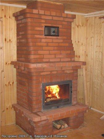

Топка обложенная кирпичом.

На картинке немного не то, что я имею в виду.
Кирпичная часть нужна только в низу, а там где начинается сэндвич уже идет ГВЛ.

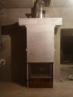

Обычная толщина листа 30 мм, что вполне достаточно.
Такой плитой можно сделать и ПП защиту рядом расположенных сгораемых конструкций, в том числе за камином в "холодной четверти".

В деле используем с 2008 г.
Базальтовой ватой не рекомендуют...замучаетесь пылью блестящей дышать.
Можно полностью каминную вставку обшить (сделать короб) из Супер Изола, а по по нему уже любую облицовку гнать.

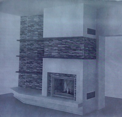

 Размер файла:  134 КБ
 Просмотров:  815 раз(а)

Я уточню - значит, в коробе, кроме изола ничего больше не требуется, никакого утеплителя?
А вот на последнем эскизе там все из изола планируется делать? и полочку тоже?
Я так поняла вы ее делаете из изола, а потом обкладываете искусственным камнем? И она выдержит, если на нее сядет человек или она только как декоративный элемент?
Из чего тогда можно сложить эту полочку?
