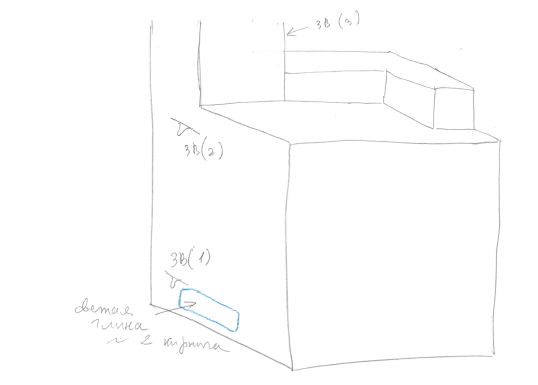

Есть вот такая РП с подтопком. Деревенская постройка, плита низенькая, из топки два хайла. Направо через духовку повидимому ЛХ. Интересует как идут ДГ из хайла, ведущего под горнило. Верх чисто РП, с отдельным дымоходом.

А видок слева-сзади имеется?

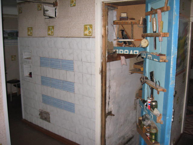

СообщениеДобавлено: Пн 7 Сентябрь 2015, 12:54 Ответить с цитатойВернуться к началу
Примерно так, с трёх сторон оклеено плиткой, сзади штукатурка, виден хирургический "рубец".
Топливник у подтопка катастрофически мал, что непонятно. так-как печь в доме деревенского печника-самоучки. Вечером буду, сфоткаю.

СообщениеДобавлено: Пн 7 Сентябрь 2015, 16:26 Ответить с цитатойВернуться к началу
Валер писал(а):
Примерно так, с трёх сторон оклеено плиткой, сзади штукатурка, виден хирургический "рубец"...
А ещё "они" до верха ВП мусором строительным засыпали все полости в низу печек, кроме топки Confused
Но тут - ДЗ внизу, значит - судьба искать ДК...
Возьми на прокат рентгеновскую установку у МЧСников... Razz , они с нею здания аварийные просвечивают Cool
К ФСОшникам не ходи - удивятся Very Happy

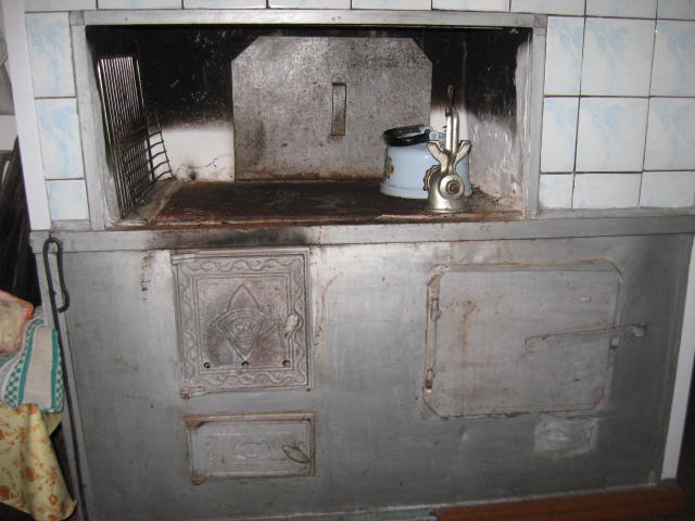

СообщениеДобавлено: Вт 8 Сентябрь 2015, 07:13 Ответить с цитатойВернуться к началу
"Они" по деревне не одну печку сложил, вроде должен был себе-то что-то вменяемое построить. Идея-то понятна, горнило РП опустить поближе к полу. Вот воплощение у дедушки "на уровне". Может просто привык тут видеть печи от "болгарки" да с фасочками?

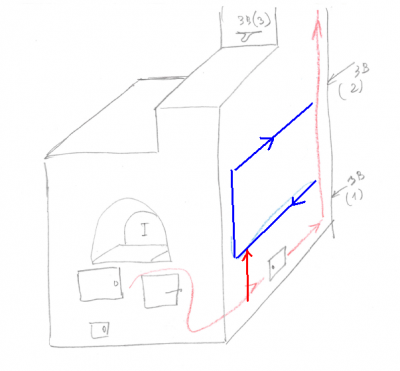

СообщениеДобавлено: Вт 8 Сентябрь 2015, 07:43 Ответить с цитатойВернуться к началу
Задвижка внизу-сзади (ЗВ1) видимо ЗЛХ. при обследовании в "рентгеновских" лучах, обнаружен вертикальный прогар в районе ДП, след от прочистки на передней стенке в районе духовки и ещё один рубец на левой стенке внизу.
Вроде по схеме определился. Из топки направо по ЛХ через духовку. При закрытом ЛХ в хайло прямо под под РП (на столбиках?) и в щиток (вдоль правой стенки). Вот с направлением каналов, горизонтальные-вертикальные, наверно только вскрытие?
Топка очень короткая и низкая, скорее все каналы засажены?

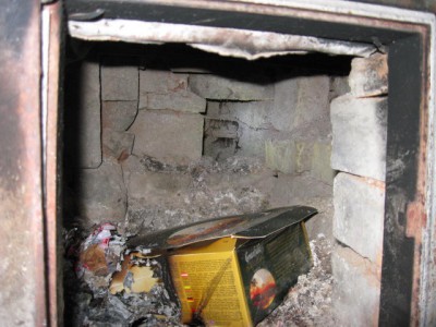

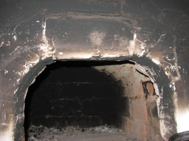

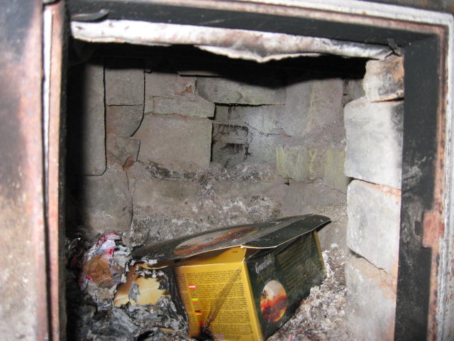

СообщениеДобавлено: Вт 8 Сентябрь 2015, 08:08 Ответить с цитатойВернуться к началу

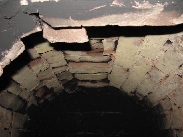

Вот топка и горнило с "рацухой".
горнило, замковый
 Размер файла:  49.45 КБ
 Просмотров:  534 раз(а)
топка, 2-е хайло
 Размер файла:  65.92 КБ
 Просмотров:  760 раз(а)

СообщениеДобавлено: Вт 8 Сентябрь 2015, 22:01 Ответить с цитатойВернуться к началу
а под в горниле фотил?
Деревенский Печеклад
Сообщения: 83
Регион: Вятский

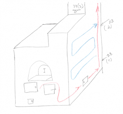

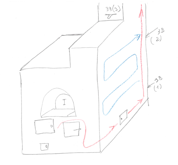

СообщениеДобавлено: Ср 9 Сентябрь 2015, 00:00 Ответить с цитатойВернуться к началу
Каналы скорее всего горизонтальные. Вертикальных на подобных печах не встречал, разве что рассечки из кирпича на ребро могут быть.

СообщениеДобавлено: Ср 9 Сентябрь 2015, 06:08 Ответить с цитатойВернуться к началу
Специально не снимал. вот зацепил краешек.
 Размер файла:  53.73 КБ
 Просмотров:  733 раз(а)
СообщениеДобавлено: Ср 9 Сентябрь 2015, 06:17 Ответить с цитатойВернуться к началу
Тоесть скорее всего вот так?
 Размер файла:  74.14 КБ
 Просмотров:  667 раз(а)

СообщениеДобавлено: Пт 11 Сентябрь 2015, 14:18 Ответить с цитатойВернуться к началу
ПРОСТУЧИ КАНАЛЫ. Сняв штукатурку по тычкам можно порядовку прикинуть.
