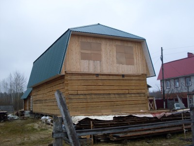

Здравствуйте! Строю деревянный дом, загнал под крышу. Следующим этапом планирую подумать об утеплении и системе отопления. С утеплением разобрался, теперь про печь.
Дом деревянный из лафета 200 мм толщиной. Подпола нет, винтовые сваи, цоколь утеплять не буду только закрою. Дом с мансардой, пятистенок 6.0 м. на 11 м. Это внутренние размеры. Мансарда 5.5 на 11 м. Так как дом деревянный хочется поставить печь, чтобы можно было и готовить и свою функцию она выполняла на 100%.
Тесть хочет русскую печь, но она не справится с такой площадью, ведь отапливать надо и мансарду. Понравился вариант с котлом КИКсП-16.
Я не печник, но хотелось сложить своими руками, единственное остается найти хорошего сварщика.

КИКсП 16 кВт не самый лучший вариант.
Посмотрите вариант котла с хлебной камерой - http://forum.stovemaster.ru/viewtopic.php?t=5037

Спасибо за подсказку, я видел похожую печь только с плитой на видео в собранном виде. У вас она описана дальше. Мне очень она понравилась.
Хочется чтобы печь была с плитой, т.к в деревне бывают перепады с электричество, газ когда подведу не знаю, да и надеяться только на газ.
А печь в деревянном доме это что-то вроде классики, да и уютнее.
