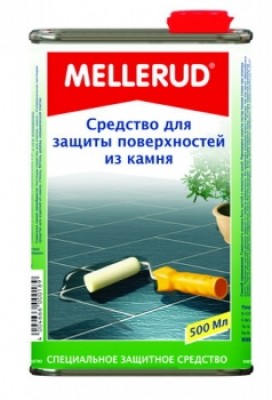

СообщениеДобавлено: Чт 8 Сентябрь 2011, 20:17 Ответить с цитатойВернуться к началу
А если гидрофобом покрыть - есть с эфектом мокрого камня(кирпича)?
Он вроде как и "поры" не забивает, а делает поверхность несмачиваемой.
Есть у когоньть опыт обработки печей(именно внутри помещений) таким раствором? Поделитесь впечатлениями, плз.
Хорошо смеётся тот, кто смеётся хорошоSmile
Виктор_А
Сообщения: 850
Регион: МО г.Серпухов
СообщениеДобавлено: Чт 8 Сентябрь 2011, 22:24 Ответить с цитатойВернуться к началу
Гидрофобизатора с эффектом "мокрого камня" нет. Всё, что даёт эффект "МК" создаёт плёнку. Лучше использовать пропитки на основе нафты. Делают поверхность ярче, не создают плёнки, не подвержены воздействию высоких температур.
