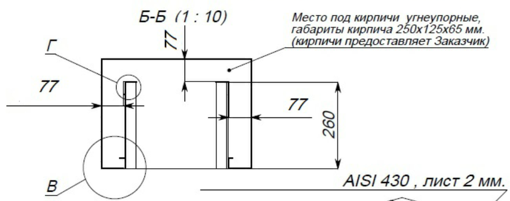

Доброй ночи!
Подскажите до какой температуры нагревается шамотный кирпич с обратной стороны от очага, топится древесным углем примерная постоянная температура 1000 градусов?
Печь будет толщиной 65мм + 2миллимитровая нержавеющей сталь с наружной стороны, воздушный зазор между 10мм.

СообщениеДобавлено: Пн 28 Ноябрь 2016, 20:11 Ответить с цитатойВернуться к началу
К сожалению зазор между металлом и кирпичом остается примерно 10мм, корпус уже готовый его изменить нельзя.
Общая ширина 77мм, кирпич 65

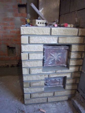

Вогнистый Владимир
Регион: Мариуполь, Украина
СообщениеДобавлено: Пн 28 Ноябрь 2016, 21:15 Ответить с цитатойВернуться к началу
Второй контур. Кирпич 250 на 65 и 65 мм.

СообщениеДобавлено: Пн 28 Ноябрь 2016, 22:17 Ответить с цитатойВернуться к началу
Задумка в том что нерж должен быть с наружной стороны для красоты

СообщениеДобавлено: Вт 29 Ноябрь 2016, 10:44 Ответить с цитатойВернуться к началу
У этой печки будет вид как у аппарата для шаурмы.
При растопке поднимается очень высокая температура, а она будет стоять в помещении на столе практически в плотную к стене, стены гипс. После растопки поддерживается примерна 400-600 градусов.
Стенку хочу закрыть базальтовым утеплителем. А вот с печкой проблема очень горячая получается.
