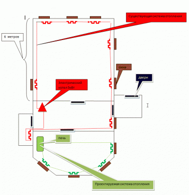

СообщениеДобавлено: Вс 27 Март 2011, 17:28 Ответить с цитатойВернуться к началу
Сначала задумывал вот так
План дома
 Размер файла:  23.32 КБ
 Просмотров:  1272 раз(а)
Jazir
Зарегистрирован: Вт 12 Октябрь 2010, 11:03
Сообщения: 33
СообщениеДобавлено: Вс 27 Март 2011, 17:32 Ответить с цитатойВернуться к началу
Затем задумался, а нужна ли мне водяная система? и пока не уверен. Второй вариант - металлическая или чугунная буржуйка с двойным дымоходом - внутри металлическая труба на 150/200 мм снаружи кирпич. Получившийся между металлической трубой и кирпичным кожухом канал - калорифер. При температуре отходящих газов около 200 гр калорифер должен быт эффективным
СообщениеДобавлено: Вс 27 Март 2011, 18:09 Ответить с цитатойВернуться к началу
При такой планировке дома - без маталлической водогрейной "буржуйки" с плитой и хК не обойтись... жаль!
