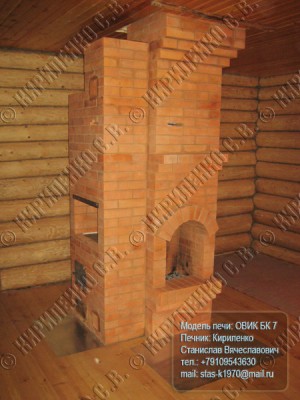

ОВИК БК 7, в зеркальном исполнении.
 Размер файла:  160.82 КБ
 Просмотров:  2067 раз(а)
СообщениеДобавлено: Пт 11 Март 2011, 19:32 Ответить с цитатойВернуться к началу
Копирайт по полной Very Happy

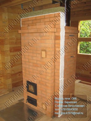

Принципиальной разницы между печами, порядовки которых выставлены на сайте stove.ru и печами Кузнецова, сделанными по индивидуальным техническим решениям нет. Даже когда берется печь (порядовка) с сайта stove.ru , алгоритм ее подбора тот же, что и при индивидуальном техническом решении - с тем, чтобы печь соответствовала дому и пожеланиям заказчика к функциям печи.
Многие печники делают печи по чертежам выложенным на сайте stove.ru , но не пригодные для данного дома. Можно сшить хорошие сапоги, но они не подойдут по размеру и т.п. Поэтому сейчас мы делаем 90% печей по индивидуальному эскизному решению.
Вот пример: простая ОИК, сделанная на основе известных порядовок ПК: г-образный нижний колпак, футерована топка, сделана подача вторичного воздуха, типоразмер 3.5х4 кирп.
 Размер файла:  163.62 КБ
 Просмотров:  1781 раз(а)

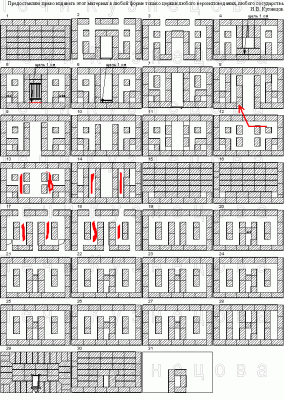

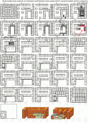

Плохо что нет.Вот типичные печи с сайта:
1.ОИК4-для чего сделаны каналы показанные красным,что они там греют? скажете колпак и воздух равномерно по нему распределяется,может и так,тока а зачем там этот воздух? он все время в движении и на его нагрев требуется больше энергии. А ведь каналы такие(полости,пустоты) идут на всю высоту.Особенно это актуально для верхнего яруса(колпака).Например.возмите сендвич и уберите из него утеплитель.Сначала пропустите дым через всю эту констр-цию-внутренняя труба и простр-во между трубами.Потом пропустите дым только через это простр-во,закрыв внутреннюю трубу. В каком случае наружные стенки бывшего сендвича быстрее нагреются? Во всех порядовках этот недостаток присутствует и чем больше по размерам печь,тем сильнее это чувствуется.
2.ОВИК3-ложить так плиту- настил--не самое лучшее решение.Лежит на 10-м ряду и в двух местах, показ.стрелками,"висит".Огромное напряжение в этих местах могут привести к выгибанию плиты или к трещине. Но может и не привести-как повезет.
3.Катализатор,и так штука спорная для бытовых печей,для отопит.-варочных и вовсе это не к месту.Горячие газы имея альтернативу-свободный выход влево,не смогут полностью пройти через катализатор,т.е.раскалить его просто не удасться.А ведь он работает только при большой температуре.К тому же настил тоже этому не способствует.
4.Сухой шов- во всех печах сайта. Не один я заметил его малоэффективность.Затыкали,сравнивали-с ним-без него,ощутимой разницы нет. А вот воздух уносящийся в него не порожняком уходит а прихватывает с собой несгоревшие частицы топлива увеличивая отложения сажи в районе подвертки.Если б это заметил только я, я бы и не писал об этом.
5.ОИК4-топливник без футеровки и перевязан с наружной кладкой,печь мягко говоря, немаленькая и все это будет огромным недостатком.
Прошу сильно не пинать, меня как печника эти вопросы мучают как только пришел на форум. Smile

СообщениеДобавлено: Пт 25 Март 2011, 13:38 Ответить с цитатойВернуться к началу
Boris759="stas писал(а):
...скажете колпак и воздух равномерно по нему распределяется,может и так,тока а зачем там этот воздух?
Там не воздух, в колпаке находятся горячие ДГ.

Boris759, никто здесь никого не"пинает", просто очень часто нет возможности отвечать подробно каждому на повторяющиеся вопросы, а приложить собственные усилия и немного поискать ответы на stove.ru и этом форуме никто не хочет, и начинают необоснованно требовать особо внимательного к себе подхода и отношения.
Я сказал принципиальной разницы нет, но не говорил о полной идентичности. ПК тоже постоянно совершенствуются, чем, я думаю, достаточно плотно занимается И.В. Кузнецов, создавая новые модели печей, делая индивидуальные технические решения.
Чтобы увидеть пользу, необходимо понять. Я тоже читал теорию, ездил на теоретические и практические семинары, вникал, уточнял. Вопросы постоянно возникают, приходится их прояснять. Но надо иметь основу, чтобы больше понимать, а не действовать изначально методом отрицания. Индивидуально каждому объяснять с учетом особенностей его восприятия очень трудно, особенно если человек настроен спорить. А вопросов возникает очень много даже у одного человека, поэтому всем ответить просто невозможно. Также каждый человек сам должен отслеживать свои собственные ошибки и заморочки, проверять свои выводы.
Поэтому есть теория, где написано в том числе, как правильно читать порядовки, основные принципы работы печи СДГ, где колпак и какой он может быть, где подвертки, и т.п. Это по вашему пункту 1. Также проводятся практические семинары.
По п.2 надо смотреть равномерность нагрева, распределение нагрузки в кирпичной кладке, правильность перевязки, наличие зазора на тепловое расширение между плитой и кладкой, возможность использования современных мягких теплоизоляционных материалов.
По п.3: катализатор делается не во всех ПК, например на представленных Вами порядовках его нет. Здесь Вы уже неправильно додумываете за других то, что они никогда не говорили и не делали.
По п.4: сухой шов обязателен, про это уже написано достаточно много, чтобы понять его практическую полезность. Стремление оспорить его эффективность и необходимость относится в основном к околопечной политике. Наличие/отсутствие сажи зависит от правильно организованного качественного горения, правильного подбора печи для конкретного помещения и правильной ее эксплуатации, при этом само собой разумеется, что конструкция печи правильно и качественно исполнена. Если все правильно сделано, горение качественное – сажи будет мало.
По п.5: если Вы не знаете или сомневаетесь – кто Вам мешает сделать футеровку, соответственно немного увеличив печь в размерах?
СообщениеДобавлено: Пт 25 Март 2011, 13:58 Ответить с цитатойВернуться к началу
По п. 3: а по каким признакам вы решили, что это катализатор? может это просто решетка сопротивления?
