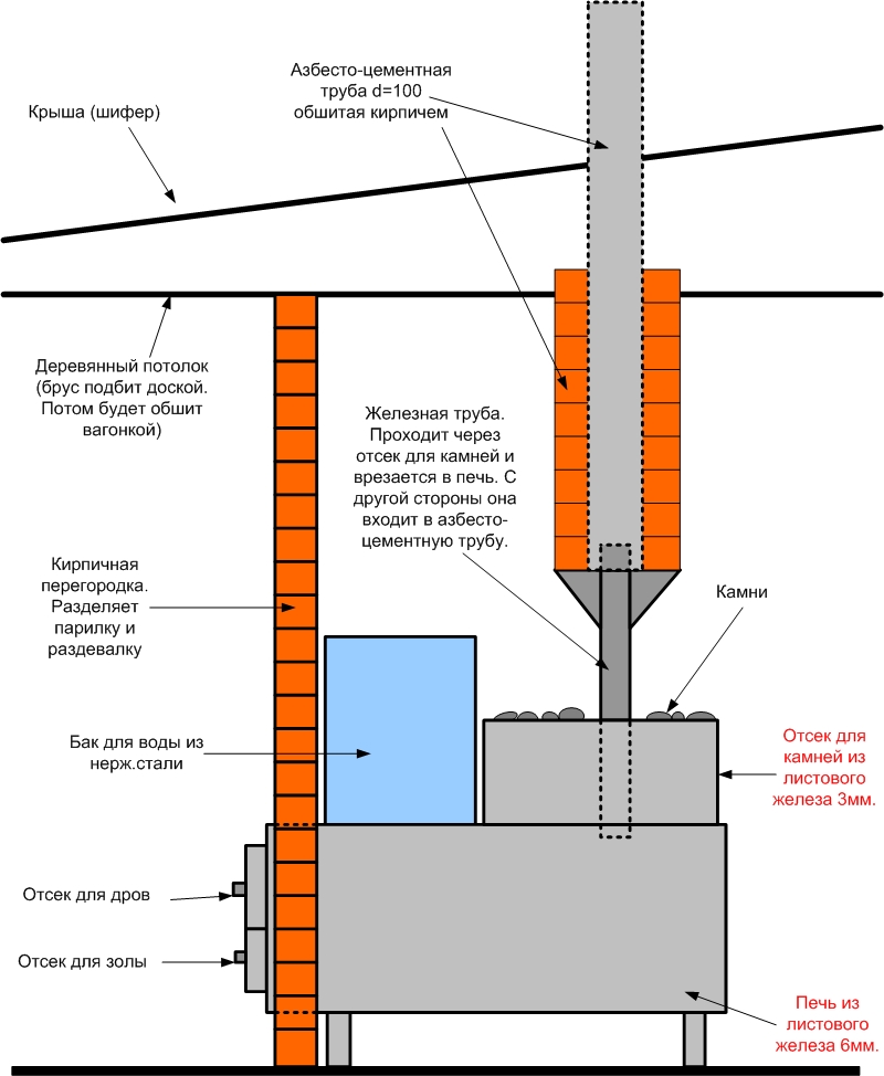

Здравствуйте уважаемые ! Начал строить баню. Стал вопрос по печке в парилке, а точнее по устройству дымохода. В нете море информация, но почти вся она сводится к одному: труба из нержавейки и сендвич. Я же решил обойтись малой кровью и сделать вот это. Но возникли вопросы.
1. Достаточно ли толщины 6мм. железа для печки ?
2. Достаточно ли толщины 3мм.железа для отсека с камнями ?
3. Пожаробезопасна ли такая конструкция дымохода или для большей безопасности нужно еще что то сделать в месте соприкосновения дымоходв с потолком, если да, то что именно.
4. Размер парилки 2,5х1,6. Достаточно ли размера печки: длина 1м, ширина 40см., высота 50см.
Заранее благодарен за ответ.

СообщениеДобавлено: Вс 29 Май 2011, 21:28 Ответить с цитатойВернуться к началу
1. нет - при нагреве эта толщина не выдержет давления трубы
2. да - на стенки не будет слишком большего давления камней
3. очень пожароопастна - может рухнуть изза веса, может асботруба взорваться (частый случай для мет печек)
4. у меня первая парилка с метпечкой - размеры парилки 2,5х2 метра, печка 40х40 см, высота 60 см - нагревает не только парилку, но и моечную 2,5х3,5 метра. я думаю что Ваша печка слишком избыточна по мощности - может получиться не баня , а адская суховоздушка.

1. Какая нужна толщина железа ?
3. Как сделать дымоход с использованием асб. трубы

СообщениеДобавлено: Вс 29 Май 2011, 23:19 Ответить с цитатойВернуться к началу
1. да никакая - ищите другое альтернативное решение (например - отдельностоящая дымоходная кирпичная труба - дешево, надежно и сердито)
2. в Вашем случае - НИКАК - азботруба не выдерживает больших перепадов температуры. НО если Вы хотите всетаки использовать асбо трубу в качестве дымохода - ставьте КП . кстати - очень интерестна тема про "печь древних ариев" - модификация печки в этой теме может быть достойной альтернативой Вашей железяке.
зы - я ни в коем случае не отношусь к железякам неуважительно - у меня самого две бани - одна с железякой (я этой баней пользовался несколько лет и души в ней не чаял) а вторая с КП - по этому знаю что и как........

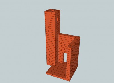

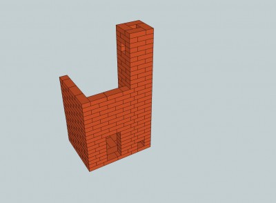

Виктор_А
Сообщения: 850
Регион: МО г.Серпухов
СообщениеДобавлено: Вт 31 Май 2011, 01:32 Ответить с цитатойВернуться к началу
Как то так:
 Размер файла:  214.42 КБ
 Просмотров:  1029 раз(а)
 Размер файла:  197.71 КБ
 Просмотров:  1068 раз(а)

Виктор_А
Сообщения: 850
СообщениеДобавлено: Вт 31 Май 2011, 16:46 Ответить с цитатойВернуться к началу
МП при такой толшине металла прогорит лет за пять, а металл изогнётся уже в первый год эксплуатации. Подпоры не спасут ситуацию, трубу однозначно поведёт

СообщениеДобавлено: Вт 31 Май 2011, 22:29 Ответить с цитатойВернуться к началу
А если вместо 6мм. дать 10мм.?
