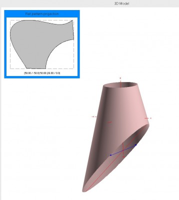

ИЛИ
Последняя программа хороша, но она работает только с параллельными плоскостями.

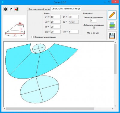

Долго мучился со Скетчем, пока не посмотрел выше приведенные картинки. В одной из них было решение моей проблемы. программа Сone layout. Моментально решил задачку. Вот какая выкройка получилась

Очень крутая тема. В свое время убил массу времени на это. Так как SU полигонная прога, я делал для отводов стаканы и - так как для промышленной вентиляции большая точность не требовалась - каждый участочек разворачивал вдоль прямой линии... Ужасно мутно. А Cone Layout крут...
