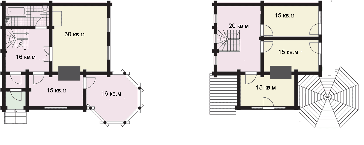

Хочу построить в доме двухэтажную печь. Рассмотрю всё предлагаемые варианты. Дом находиться в Заокском районе Тульской области. 8-963-757-88-23, Глеб.
Сообщения: 6026
СообщениеДобавлено: Вс 24 Апрель 2011, 14:34 Ответить с цитатойВернуться к началу
Если уже имеется, разместите план и сечения дома... А то даже поговорить не о чем... Confused

Вот план дома. Тёмно-серый прямоугольник планируемое место для печи. Высота потолка первого этажа (левое изображение) 2.9 метра, высота потолка второго этажа 2.7 метра. Дом дачный, зимой будет эксплуатироваться. Печь нужна исключительно для обогрева (т.е. без варочных поверхностей и духовок). Под печь фундамента нет.

Планировка не для печного отопления конечно, но камино-печь со стеклянной дверцей (функция камин+печь ПНП) и с отопительным щитом на втором этаже ВПОЛНЕ прогреет всё это в зимнюю стужу! Только по мощности надо бы с запасом... А каков материал стен?

Стены из керамзитобетонных блоков (толщина стен 20 см), снаружи буду ещё утеплять.

Принимается ли вариант камино-печи? Если "да", то сообщите расстояние в которое надо вписать печь.

Я думаю, что да) Почитал про эти печи, единственного чего не нашёл про них, какие они могут иметь недостатки, по сравнению с обычными печами. Проём в стене оставил 1.2 м, высота от пола первого этажа до потолка второго 5.6 м, высота от потолка второго этажа до конька 1.2, это все размеры, которые уже не изменить (проём в случае острой необходимости можно расширить, но нежелательно)
vova230
СообщениеДобавлено: Вс 24 Апрель 2011, 21:42 Ответить с цитатойВернуться к началу
Неплохо бы печь сдвинуть влево, чтобы топить из коридора, где лестница.

Для камино-печи этот вариант не проходит: там топка одна на всё! А варочные функции изначально не рассматриваются Sad заказчиком.

Если для печи фундамента нет, то единственный вариант - отлить его в комнате 30м2. Тогда "ящик" двух печей, примерно 1300*650*5600 пройдёт параллельно стене и закроет проём. Печи вытянутые прямоугольные, топки с торца. Хотя можно и пошире, но длина должна закрывать проём.
Соединить фундамент печи и дома(наверняка под проёмом есть лента) не получится, разве что копать на глубину промерзания грунта....
Ничего страшного, если в комнатах 15м2 стенка печи будет видна в проёме. Более того, на 1 этаже на ленте проёма можно поставить чугунную каминную вставку и оформить как камин. выход их камина металлическим коленом сразу в печь. Подвижки фундаментов компенсируются таким соединением.
Наличие чугунной вставки - быстрый прогрев выстуженного за неделю дома.
На всякий случай и на 2 этаже можно в проёме поставить металлическую печь -камин, тоже для быстрого прогрева. Причём "железяки" надо брать самые дешёвые, без режима длительного горения, например нашей фирмы МЕТА. Многократно опробовал, стоят уже больше 6 лет.
Итого тепловая мощность получится примерно 4+4 квт в течение суток от печей при двух топках, и от "железяк" 10+10 квт пока топишь - точно быстро прогреете дом.
Печи обойдутся примерно 1500 красного + 400 шамотного + 40тыс(чугунная вставка и печь-камин) ..... где то под 250тыс
