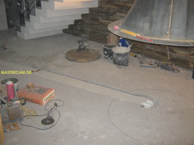

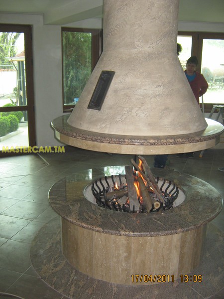

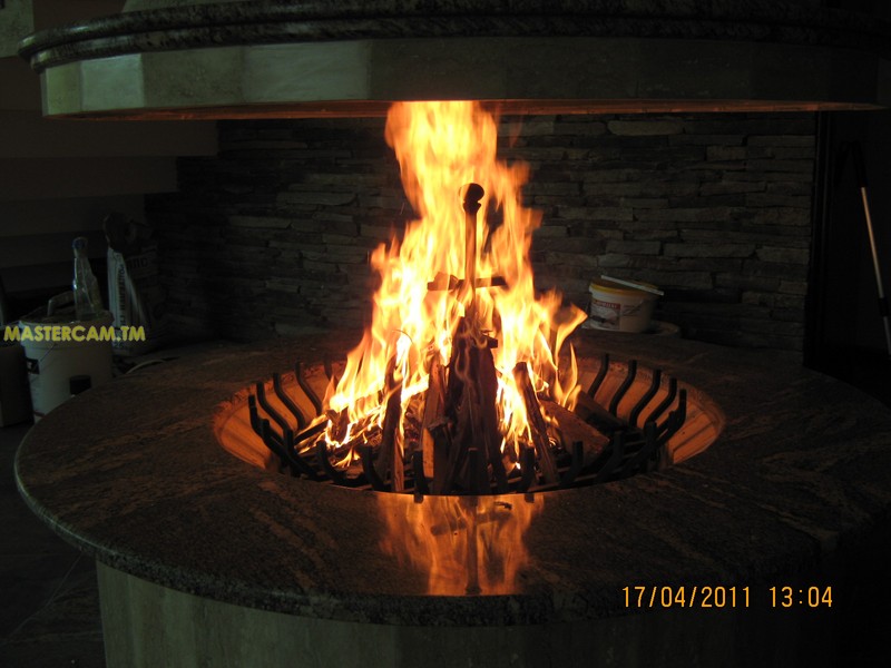

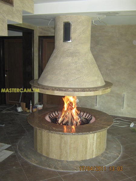

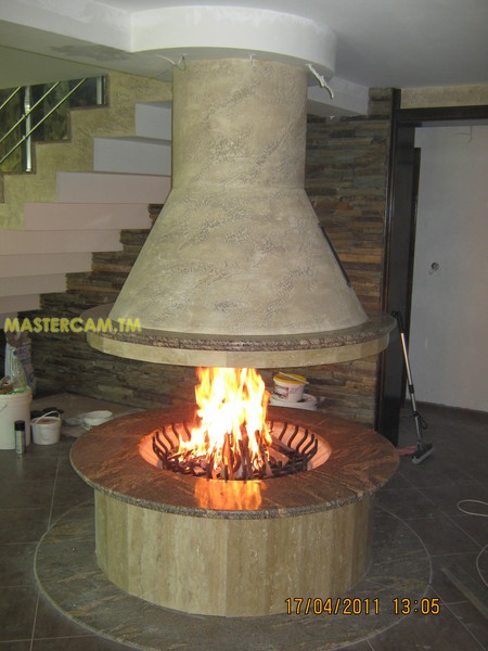

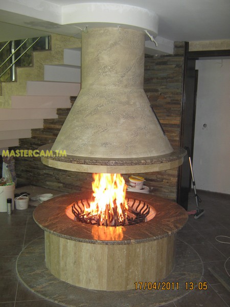

Особенно горжус с этим камином, я надеюсь, що понравится и вам.Размер очагом составляет 70 см в диаметре высота до перекритие подвесного димозборника 50 см .

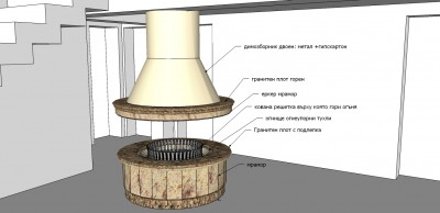

Еще одно фото и проект камина.

Добрый день Драгомир. Расскажи как делал поэтапно этот камин, может есть фото или чертежи, есть ли приточка.
Сообщения: 6820
СообщениеДобавлено: Сб 7 Май 2011, 17:05 Ответить с цитатойВернуться к началу
Поздравляю Драгомир-сначало основательно готовился к постройке такого (искал информацию) камина,ну а потом уж построил.

Привет Александр, да приточка есть две трубы с прямоугольным сечением 120х70 мм .

Спасибо Драгомир. Какой металл использовался на кожух?
