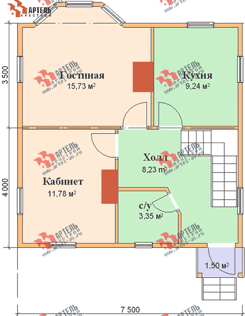

Хорошего времени суток!
Прошу помощи профессионалов в выборе и реализации системы отопления в строящемся доме. Планирую строить в середине лета 2011. Необходимо сверстать бюджет стройки. помогите сориентироваться с ценой печи (котла).
Заранее спасибо.

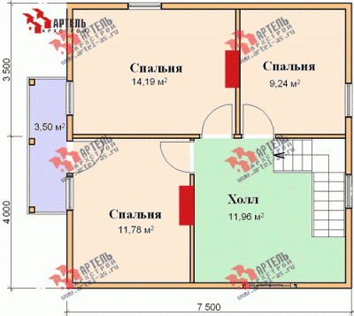

СообщениеДобавлено: Вт 17 Май 2011, 19:04 Ответить с цитатойВернуться к началу

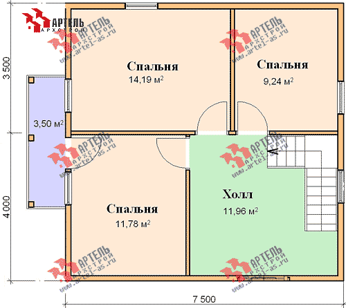

План мансарды
 Размер файла:  21.78 КБ
 Просмотров:  741 раз(а)

Какое предполагается отопление дровами - котел, печь, камин, камино-печь. Нужна ли варочная плита, хлебная камера в кухне?

В поселке планируется газ, но не "завтра", поэтому нужна отопительная печь/каминопечь. Желательно два варианта - отопление только первого этажа (летняя мансарда), или полноценное отопление всего дома. Никак не могу определится - строиться р прицелом на зимние заезды или все таки только сезон.
СообщениеДобавлено: Ср 18 Май 2011, 00:14 Ответить с цитатойВернуться к началу
Если будет дополнительное отопление то можно и каминопечь для красоты и отопления, если планировать только печное отопление то нужно ставить печной комплекс каминопечь и отопительную печь или печь с регистром. Вариантов много главное что бы сами определились что хотите построить.

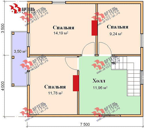

Для полноценного отопления надо две печи.На низу каминопечь и просто отопительная,а на верху отопит.щитки,от нижних печей.Тогда весь дом можно обогреть и без газа.Годится и для ПМЖ и для "наездов".

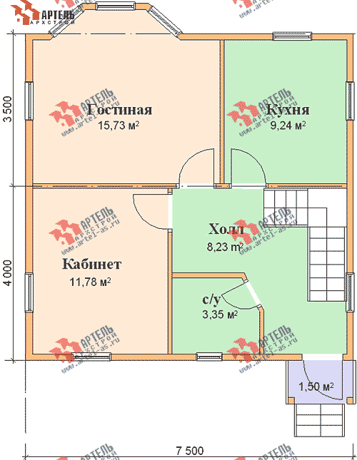

Интересные Варианты. Спасибо.
Поступила новая вводная от супруги - будем исключать стену между гостиной и кабинетом. Получится большая кухня-столовая. На месте кухни будет гостевая комната.
Я рассчитываю на газовое отопление, но его придется ждать. Поэтому нахожусь в растерянности. Прошу помощи в оптимальном выборе системы отопления с расчетом на будущий газовый отопительно-водогрейный котел.
Видимо придется пока обойтись печным отоплением (каминопечь) на первом этаже, отопление мансарды отложить до газа

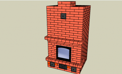

СообщениеДобавлено: Ср 18 Май 2011, 12:28 Ответить с цитатойВернуться к началу
вот такой вариант комплекса от них и можно на верх поднять отопительный щиток
