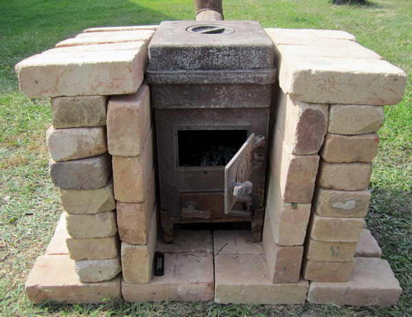

olegH
Зарегистрирован: Пт 12 Август 2011, 13:25
Сообщения: 9
Регион: Нижний Новгород
СообщениеДобавлено: Пт 12 Август 2011, 16:43 Ответить с цитатойВернуться к началу
Уважаемые печники.
Можно ли эту советскую чугунную садовую печку "замуровать" (с зазором 3-5мм) в кладку,
т.е. обложить кирпичом с целью сооружения над печью закрытой жаровни,
т.е: эта чугунная печка быстро разогревается и быстро остывает, а хотелось бы часть тепла аккумулировать и доводить пишу на медленном жару.
Что смущает - не покорёжется ли чугун, если он будет "замурован". Даже от регламентной эксплуатации жарочная плита у этой печки уже выгнутая...
Может, не мучииться и сделать печь целиком из кирпича?
С уважением,
 Размер файла:  55.29 КБ
 Просмотров:  799 раз(а)
