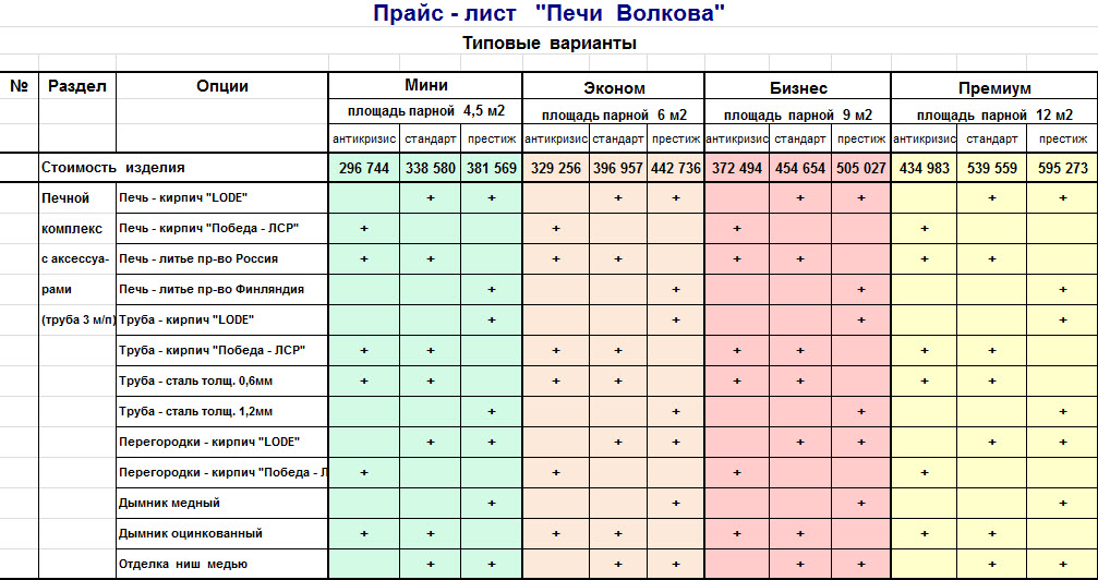

Ценники хорошие, особенно для мини (4,5 кв. м). Это площадь автомобиля и стоимость, как у хорошей иномарки В класса. Сравним инженерную мысль, разнообразие материалов, используемые технологии, насыщенность электроникой ( Laughing . Проекты типовые... По моему кое кто из печников оборзел. Да, печник всегда был высокооплачиваемым работником, но деревенская семья на свои скромные доходы могла позволить себе нанять классного печника.
Сообщения: 10147
СообщениеДобавлено: Пн 7 Ноябрь 2011, 20:15 Ответить с цитатойВернуться к началу
опс..
я и не видел такого "ценника" ..
Круто загибают ... и главное, за что?
"В волковской печи три основных компонента:
1. Кирпич (шамотный и красный)
2. Чугунные плиты
3. Жадеит (камень)
Кирпич — это прежде всего теплоноситель или собственно аккумулятор.
Чугунные плиты используются как материал, который быстро нагревается и так же быстро передает тепло в помещение парилки. Функция камня — не сохранять тепло, а образовывать пар.
Волковская печь материалоемка. В печной комплекс может укладываться от 1800 до 2200 кирпичей вместе с трубой. Собственно печь состоит из 800 штук кирпича. Кирпич в печи, плюс глина на швах, плюс чугунные плиты — все вместе — весят порядка 3500 килограмм. Три с лишним тонны материала вбирают в себя очень много тепла. Именно благодаря материалоемкости печь имеет такую большую тепловую отдачу.
Площадь печи ( вариант «Бизнес») — 140 Х 80 см, высота — 220-225 см. Делается она по принципу матрешки: внутренняя — из шамотного кирпича, наружная — из красного. Снаружи печь может быть отштукатуренной, если выбран кирпич подешевле, или выполнена «под расшивку», если кирпич дорогой.
В печи три ниши, в них расположены 7 чугунных плит, которые значительно ускоряют прогрев парной. Часть из них во время топки нагреваются докрасна и, излучая тепло, быстро нагревают парилку.
Шамотный кирпич, обладая огнеупорными свойствами, долго прогревается, долго отдает тепло красному кирпичу, а уже красный отдает тепло в парную. Тепло от чугунных плит в парную приходит значительно раньше, чем от кирпича. Тепло от кирпича — замедленного действия, но зато сохраняется оно гораздо дольше. Именно кирпичная масса общим весом три с половиной тонны и держит тепло в парилке.
В нишах, на чугунных плитах лежит камень. Роль этого камня — не аккумулировать тепло, а образовывать пар из воды, которой его поливают. Камни, конечно, нагреты, и достаточно сильно. Но их роль в сохранении тепла минимальна. "

Виктор_А
Сообщения: 850
Регион: МО г.Серпухов
СообщениеДобавлено: Пн 7 Ноябрь 2011, 20:43 Ответить с цитатойВернуться к началу
Да уж, ценник что надо. Сам был в шоке. Поэтому и просил прокоментировать данную "СУПЕР-ПЕЧЬ". Shocked
Сообщения: 10147
СообщениеДобавлено: Пн 7 Ноябрь 2011, 20:46 Ответить с цитатойВернуться к началу
800 кирпичей
7 листов чугуна (настилов)
основа варочной печи, только двухконтурной
да...еще жадеит на эти настилы
прогрев ИК излучением от листов чугуна
поддержание тепла массивом печи
печь постоянного действия с открытой каменкой
нагрев контактный от плоского листа
