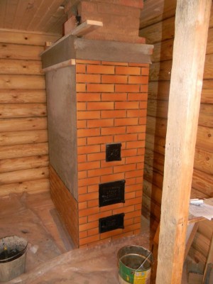

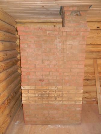

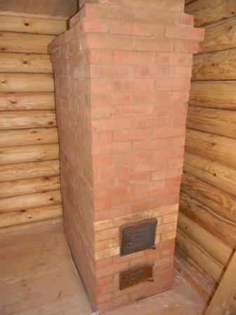

Досталась печь, перекладывать заказчик не хочет(печи всего год). Думаю штукатурить и под клинкер.

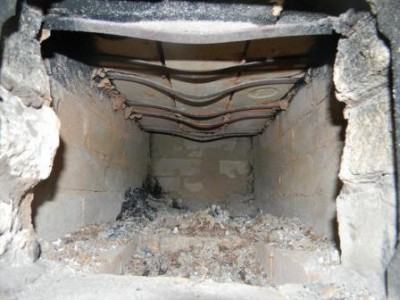

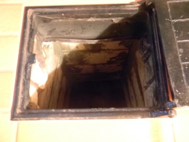

и топка

Вить ты же сам видишь какие промблемы с печью, ну ладно стенки можно что то придумать но топка вообще на метале перевязка, рухнет к чёрту через несколько месяцев.
Павел Раст
Сообщения: 457
СообщениеДобавлено: Пт 17 Июнь 2011, 00:00 Ответить с цитатойВернуться к началу
А можно ли узнать у хозяина, как выглядел левый угол шамотной части раньше, выпирал, как на фото сейчас, или все было по отвесу.. А то ведь, если он пошел разъезжаться, то прекращать это тоже как-то надо.. А вообще похоже, что трещины в красном кирпиче вызваны расширением верхей части топки из шамота. И прав А.Н., что если раствор из вертикальных щелей перекрыши высыпется, то перекрыша частично выпадет..

Ну отвесом там и не пользовались. А с топкой буду думать
СообщениеДобавлено: Пт 17 Июнь 2011, 20:26 Ответить с цитатойВернуться к началу
про стенки можно просто заменить сломанные кирпичи и за штукатурить

Это что верх у топки держится на полосках металла?
Из страны канальных печей....
СообщениеДобавлено: Пн 20 Июнь 2011, 08:08 Ответить с цитатойВернуться к началу
нормальное явление ...
vova230
СообщениеДобавлено: Пн 20 Июнь 2011, 18:12 Ответить с цитатойВернуться к началу
Явление НЕ нормальное, но часто встречающееся. Перекрывать топку надо всегда только кирпичной кладкой без применения металла.

Ну там ещё топка в 3,5 кирпича глубиной Smile. Можно шпалами топить Радость
На сегодняшний день как-то так

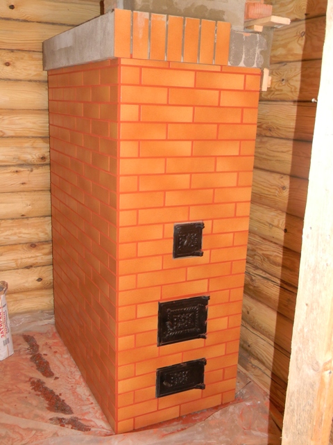

СообщениеДобавлено: Ср 22 Июнь 2011, 21:33 Ответить с цитатойВернуться к началу

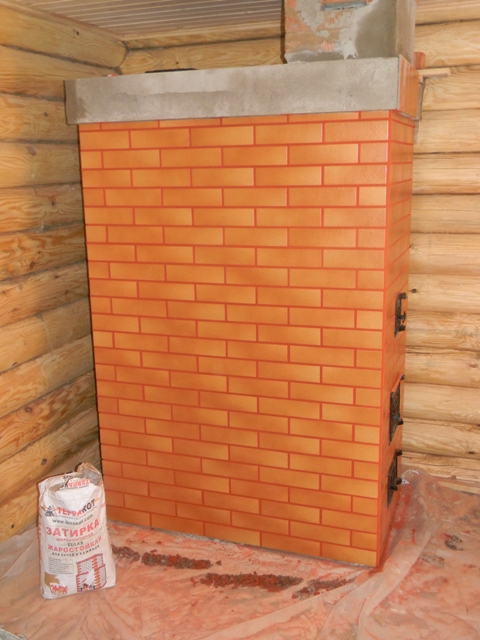

Вот что выходит

Виктор, отлично реставрируется.Какие у Вас применяемые смеси - штуктурка,клей,клинкер чей?Сеткой не обтягивал?Затирку вижу.С топкой как?
Виктор_А
Сообщения: 850
Регион: МО г.Серпухов
СообщениеДобавлено: Ср 22 Июнь 2011, 23:48 Ответить с цитатойВернуться к началу

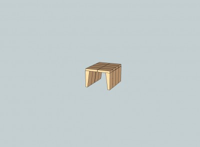

Штукатурил по сетке, штукатурная смесь Терракот. Клинкер-Польша, глазурованный. Клей Termix-IVSIL. Топку, на сколько достану усилю лещадкой на мастике, то-же Терракот. Той-же мастикой в перемешку с песком забил высыпавшиеся швы. Так что должна ещё топка поработать.

Самое главное перекрытие топки надо было ремонтировать,а что-то не показано,отделка это понятно сразу красиво,но что за красотой,внутри?

Топку усилю из таких элементов. Сделаю, сниму, покажу

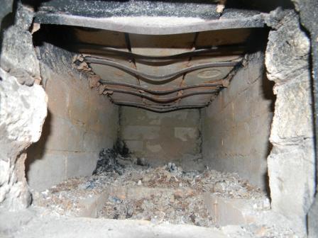

СообщениеДобавлено: Вс 17 Июль 2011, 00:36 Ответить с цитатойВернуться к началу
фото усиленной топки
 Размер файла:  127.84 КБ
 Просмотров:  1131 раз(а)
Сообщения: 6057
СообщениеДобавлено: Вс 17 Июль 2011, 15:52 Ответить с цитатойВернуться к началу
Из фотки не ясно - перекрытие из целых шамотных, или как на картинке, по два встык? Долго продержится?
Но идея - СТОЯЩАЯ!!!

С шамотными блоками у нас туго. Клеил по два в стык в разбежку.По поводу, на долго ли- топили в рабочем режиме 4 дня, мастика с песком держит хорошо.
