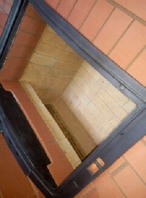

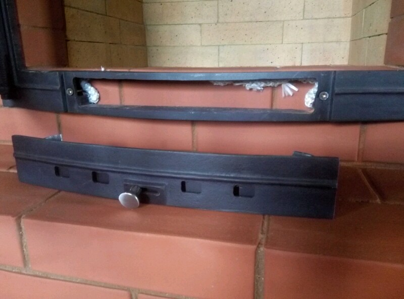

Такого я еще не видел ...
Крепление саморезами с фасада...
Взято отсюда
http://www.forumhouse.ru/forum31/thread111912.html
Хлебная ?
 Размер файла:  167.72 КБ
 Просмотров:  1195 раз(а)

Нанотехнология
Сообщения: 10154
СообщениеДобавлено: Вс 19 Июнь 2011, 21:56 Ответить с цитатойВернуться к началу
Вот начитаются на форумах ... и крепят, крепят ... крепко крепят ...

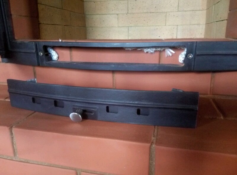

СообщениеДобавлено: Чт 7 Сентябрь 2017, 21:17 Ответить с цитатойВернуться к началу

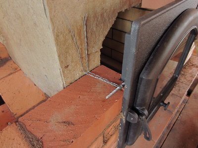

Вот пришлось с фасада тоже сделать,по другому ну ни как не пришло на ум.Да и технически предусмотренно ,значит расчитанно .Если есть лучшее решение буду рад узнать.
Дверка фирмы халмат.H0325 ДВЕРЦА СО СТЕКЛОМ FPL5

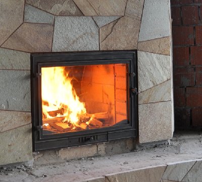

СообщениеДобавлено: Чт 7 Сентябрь 2017, 21:28 Ответить с цитатойВернуться к началу
Фото
Творче и Создателю всяческих, Боже, дела рук наших, к славе Твоей начинаемая, Твоим благословением спешно исправи, и нас от всякаго зла избави, яко Един Всесилен и Человеколюбец.(молитва на всякое дело доброе )

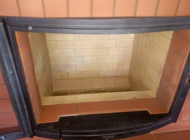

СообщениеДобавлено: Чт 7 Сентябрь 2017, 21:32 Ответить с цитатойВернуться к началу
Фото

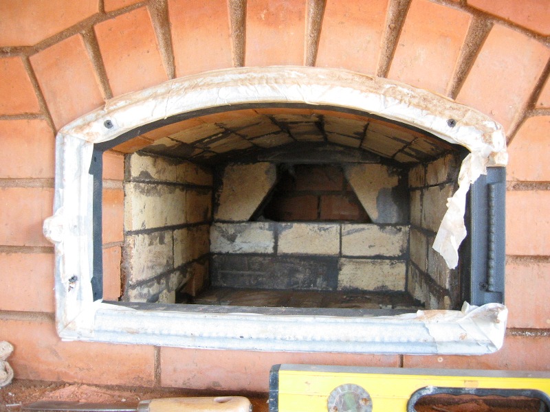

СообщениеДобавлено: Чт 7 Сентябрь 2017, 21:33 Ответить с цитатойВернуться к началу
Фото

СообщениеДобавлено: Чт 7 Сентябрь 2017, 21:39 Ответить с цитатойВернуться к началу
Хоть это не дверка х.к. а каминая,но может кому пригодится.

СообщениеДобавлено: Пт 8 Сентябрь 2017, 06:55 Ответить с цитатойВернуться к началу
Евгений! Ссылку скидывает форум,жаль,но сразу видно руку мастера.
Наверно чепики деревянные или дюбеля пластиковые. Отверстия внутри чистые и проволочины нет.На спицы и то не надежно.

СообщениеДобавлено: Сб 14 Октябрь 2017, 20:02 Ответить с цитатойВернуться к началу
На жаропрочную проволоку было бы надёжнее

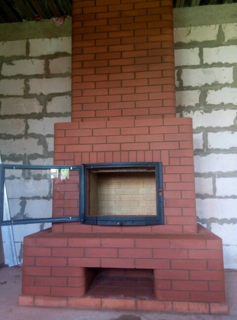

СообщениеДобавлено: Сб 14 Октябрь 2017, 21:40 Ответить с цитатойВернуться к началу
Ставил приблизительно такую дверку на камин, делал зкладные из полосы 25*4 мм.на два ряда выше , а внизу ниже и крепил к ним, жалко фотки не сделал крепежа

СообщениеДобавлено: Сб 14 Октябрь 2017, 22:22 Ответить с цитатойВернуться к началу
Вот так в последнее время делаю:
 Размер файла:  184.39 КБ
 Просмотров:  899 раз(а)

СообщениеДобавлено: Вс 15 Октябрь 2017, 10:02 Ответить с цитатойВернуться к началу
А почему просто не засверлить отверстие в кирпиче и поставить на тот же саморез ?
Александр Володин
Сообщения: 791
СообщениеДобавлено: Вс 15 Октябрь 2017, 10:09 Ответить с цитатойВернуться к началу
Это не саморез, это шуруп-глухарь.
Просто в кирпич можно и многие так делают, но я боюсь, что это ненадёжно, потому что дырка получается близко к краю кирпича, он легко может отколоться.
