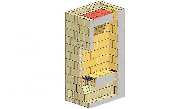

А как Вы видите организацию топливника, чтобы это был именно колпак, если без СШ?

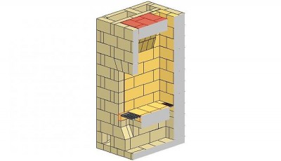

Владимир Ходукин писал(а):
Пусть и без сухого шва на крайняк.
А как тогда Вы видите организацию топливника, чтобы это был именно колпак, если без СШ?
Примерно вот так
С уважением Валерий
 Размер файла:  24.36 КБ
 Просмотров:  946 раз(а)
Сообщения: 10122
СообщениеДобавлено: Сб 9 Июль 2011, 08:34 Ответить с цитатойВернуться к началу
и где колпак?
не надо полностью, хотя бы схематично или словами -что есть колпак?

СообщениеДобавлено: Сб 9 Июль 2011, 12:34 Ответить с цитатойВернуться к началу
и где колпак?
Колпак как всегда на месте, в ХК, и второй над ней.
Разговор шёл о топке без СШ.

Сообщения: 10122
СообщениеДобавлено: Сб 9 Июль 2011, 13:28 Ответить с цитатойВернуться к началу
вы суть вопроса не уловили Very Happy
да и выше в вашей печи никаких колпаков
печь канальная, однооборотная с широкими каналами
второй колпак/ярус уже не интересен Sad

Сообщения: 10122
СообщениеДобавлено: Сб 9 Июль 2011, 19:55 Ответить с цитатойВернуться к началу
Вот именно, все вопросы по "колпаковости" его печей к А.Чернову.
И.Кузнецов давно сказал, что без СШ нижний ярус превращается в канальную систему. Веря Чернову, необходимо все печи ПТО причислить к двухярусному колпаку Surprised
Странный народ, Чернову верят на слово, Кузнецову веры никакой ...

СообщениеДобавлено: Сб 9 Июль 2011, 21:03 Ответить с цитатойВернуться к началу
хайло (выход дг) в середине топки,а не на верхУ
примерно так..... само собой - это лишь "частичный" колпак в топке

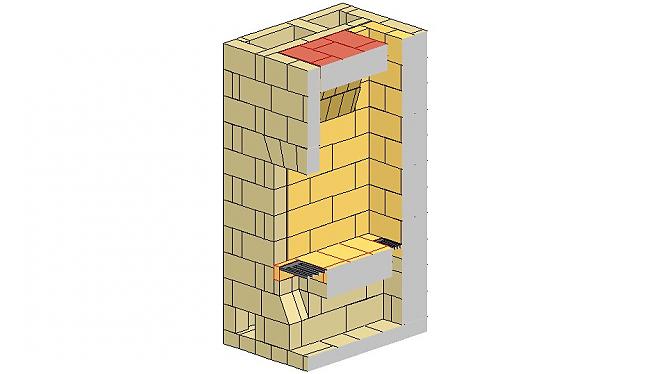

zika
Сообщения: 328
СообщениеДобавлено: Сб 9 Июль 2011, 22:15 Ответить с цитатойВернуться к началу

 Размер файла:  144.64 КБ
 Просмотров:  759 раз(а)

СообщениеДобавлено: Вс 10 Июль 2011, 00:16 Ответить с цитатойВернуться к началу
У Рамунаса, согласен, частично есть в верху ...
колпаком (частично) можно назвать ту часть топки которая находится над хайлом
Сообщения: 10122
СообщениеДобавлено: Вс 10 Июль 2011, 08:50 Ответить с цитатойВернуться к началу
Рамунас, "колпаковость" вашей топки не вызывает сомнений.
"Колпаковость" сопровождает т.н. эффект "газовой вьюшки". В печах Кузнецова это СШ, в печи Рамунаса -нижнее хайло. Простите, а где у Зика "газовая вьюшка"? Только лишь под сводом ХК на 20 см? Тогда при чем здесь топливник?

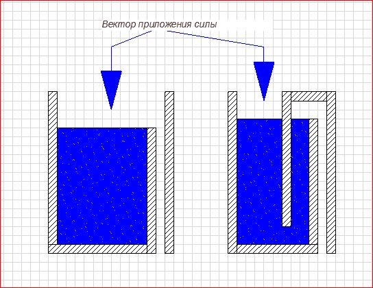

СообщениеДобавлено: Пн 11 Июль 2011, 22:45 Ответить с цитатойВернуться к началу
На рисунках, в приложении простой пример. Вопрос, что произойдет если приложить силу, согласно стрелкам?
 Размер файла:  72.53 КБ
 Просмотров:  815 раз(а)

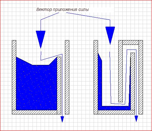

СообщениеДобавлено: Пн 11 Июль 2011, 22:56 Ответить с цитатойВернуться к началу
Не сильно ошибусь, если представлю последствия как на вложении.
 Размер файла:  69.02 КБ
 Просмотров:  766 раз(а)

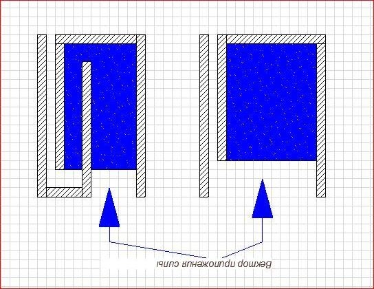

СообщениеДобавлено: Пн 11 Июль 2011, 23:06 Ответить с цитатойВернуться к началу
А если так посмотреть ???
С уважением Валерий
 Размер файла:  171.23 КБ
 Просмотров:  741 раз(а)
