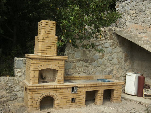

дымит при порывах ветра,может трубу удлинить?

что дымит и куда дымит?
когда дымит и после чего не дымит?

Стены вокруг комплекса создают вихревые потоки. Дым из топки будет выдувать в любом случае.
СообщениеДобавлено: Сб 23 Июль 2011, 12:08 Ответить с цитатойВернуться к началу
Как выполнен дымосбоник.Если КУПОЛА дымосборника нет то дымитьь будет.
Судя по фотке дымомысборник маловат и труба коротковата и существует вероятно ещё ветровой подпор от соседних строений.

Для такого мангала сечение трубы должно быть 260 на 390мм.
Дымовой зуб полезен при достаточной тяге (высота трубы не менее 5метров), а при такой короткой трубе не помогает - зуб можете убрать и сечение трубы увеличить Surprised
Поставить дымосос...цена вопроса 20т.р. Smile

Уличные камины-мангалы все дымят-поток воздуха,ветра выбивает дым,ветер гуляет в очаге и наводит свой порядок,- вопреки правильно сделанному дымосборнику.Спасает 1.Закрытая беседка-не все заказчики хотят этого.У вас трубу выше можно сделать,но и это не спасёт тяга будет сильная,а ветер и потоки воздуха всё равно дым будут выбивать дым.При дымлении закрой хайло фанерой,а снизу щель не большую тяга с рёвом будет,напрашивается дверка,заслонка,но это уже печь,а не мангал, повышается теплоёмкость очага сразу появляются трещины и лопины.Надо предупреждать заказчика что в ветренную погоду ветер выбивает дым из очага,это не дымление. Строил большой уличный комплекс,заказчикам объяснил что ветер будет наводить порядок,прислушались сделали рольставни,но не все прислушиваются?
