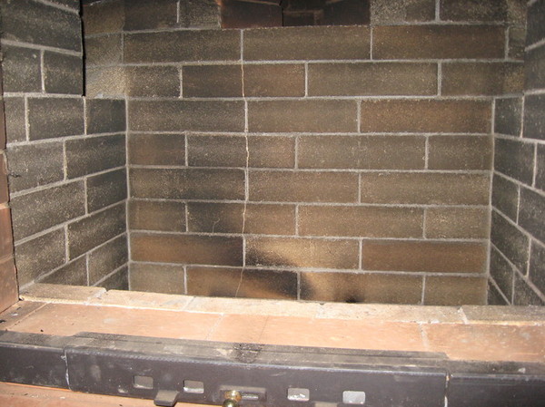

Здравствуйте, уважаемые форумчане!
Вопию о помощи! Обращаюсь к вам за консультацией! Суть вопроса такова. Сооружена печь с каминной дверцей (строительство печи было завершено в конце января этого (то есть 2011) года). Топка выложена шамотным кирпичом (толщина - в один ряд). Первичное и вторичное растапливание печи осуществлял тот же человек, который эту печь возводил. Предмет волнений - трещина в топке (печь сдавалась в эксплуатацию уже с трещиной)! Насколько эта трещина критична? Каковы последствия её появления? И что делать? Заранее благодарю всех, кто откликнется и кто окажется неравнодушным к моей просьбе о помощи!
P.S. Фотографии сделаны в день сдачи печи в эксплуатацию.

Насколько я понял печь двухконтурная, поэтому особой опасности нет. Но возможно, из за ошибки исполнителя, трещина будет и дальше расходится, тогда переделка будет необходима.
В любом случае, это брак, т.к. в нормальной печи трещин быть не должно.

Если честно это не брак, такие трещины у каждой такой печи тем более топка из 3 кирпичей. Топите спокойно. Могут еще появиться с права и слева. Сложена аккуратно. А трещина не будет расходится.
Это как так? Я считаю 100% брак.
Гребенюк А.Н. писал(а):
Я думаю надо заменить сломанные кирпичи.
с обустройством термокомпенсационных швов в кладке, чтоб в дальнейшем такого не было
Интересно, как это заменить?, и есть ли смысл? Вы пробовали?
с обустройством термокомпенсационных швов в кладке, чтоб в дальнейшем такого не было - устроим три сухих шва? Surprised
а вы зря иронизируете, при трех и более кирпичах это уже становится необходимо, а именно,
на три кирпича достаточно одного шва с термокомпенсатором, в виде базальтового картона или асбеста вместо раствора, чередую слева и справа через ряд
и будет все ок

Скажите, пожалуйста, что, по вашему мнению, могло явиться причиной возникновения такой трещины? И какова причина того, что трещина пошла по вертикальному шву? Может подобное случиться из-за некачественного раствора?
Может случится из-за камешка (гравия), попавшего случайно под лопнувший кирпич, а напряжение созданного из-за отсутствия термокомпенсационных швов сыграла плюсом для продолжения трещины.
Я т. швы делаю через два кирпича (51см) в шахматном порядке, на глубину 3см...с каолином.

Получается, кладка вверху нагрелась сильнее, а внизу слабее - и расширившиеся верхние кирпичи порвали кладку. Сам по себе образовался деформационный шов, который будет "работать" при дальнейшем нагревании-остывании кладки, дальнейшее разрушение и его скорость предсказать очень трудно, так как в целом кладка выглядит сделанной прочно и "схватившейся". Может, треснет еще в одном-двух местах, а может и нет. Насколько это критично - тоже трудно сказать, так как надо учесть, каковы здесь функции футеровки и насколько эта трещина их нарушает. Также надо знать, насколько будет дальше разрушаться топливник - быстро или медленно: это зависит от конструкции печи, интенсивности ее эксплуатации и др.
Если не перекладывать с термокомпенсационными швами, то возможно болгаркой ровно прорезать этот шов на глубину 5-6 см., заткнуть суперсилом, аккуратно просушить печь, а затем сделать несколько пробных топок с полной закладкой (2 топки в сутки - утром топку и вечером топку) и посмотреть, как поведет себя футеровка.

Правильно ли я поняла, что резюме таково: оставлять топку в нынешнем состоянии – с трещиной – нельзя; необходимо заменить повреждённые кирпичи, при этом используя термокомпенсаторные швы, применение которых относительно данной топки обязательно?

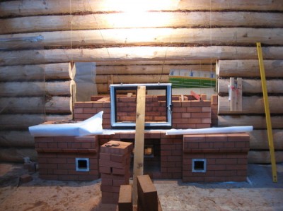

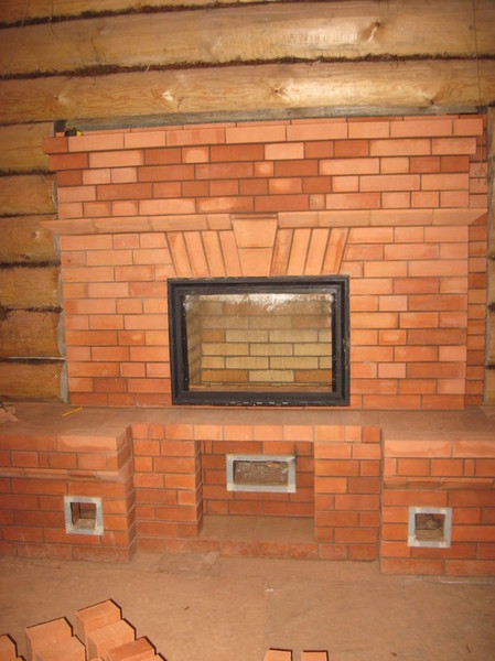

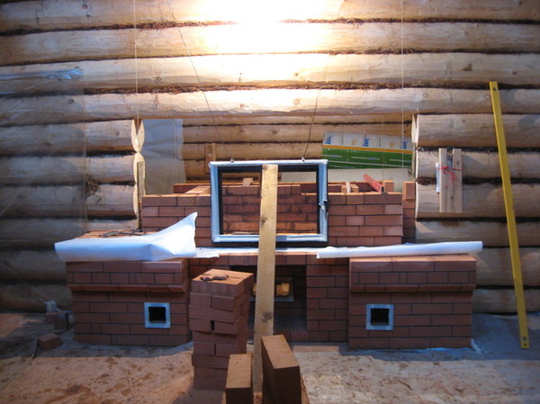

К сожалению, подробно описать конструкцию печи не смогу. Порядовки и других расчётов у меня нет. Выкладываю фотографии, сделанные на этапе строительства. Может быть, они помогут хотя бы приблизительно сориентироваться, как устроена печь?..
Первичные растопки осуществлял исполнитель: первую производил в наше отсутствие, вторую – уже при нас. Но вторая растопка была символической – из щепы, без использования полноценных дров; длительность горения щепы – около 10 минут. И ещё. Имеется проблема с дымоходом. Могла ли она повлиять на возникновение трещины?

Думаю, ничего фатального не произошло. не паникуйте раньше времени и оставьте так. Термокомпенсационный шов образовался сам собой.
