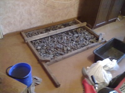

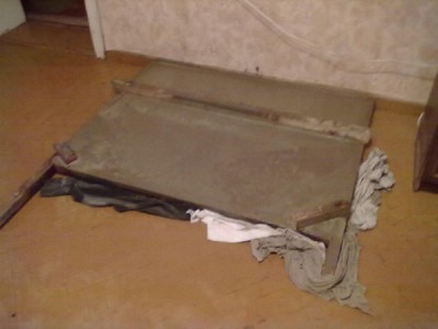

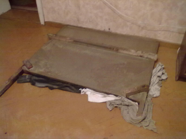

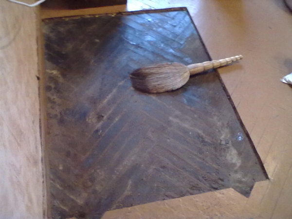

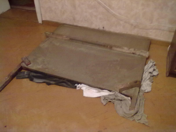

Приветствуу уважаемое сообщество.
Решил я сам сложить камин,и нашёл ваш сайт,понял,что попал к профи.
Поетому прошу в помощи.

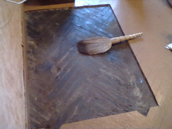

Вот как я подготовился в настоящий момент.Снял паркет немецкий,живу в немецком доме,залил стяжку с гравием(железнодорожным)разной фракции(что было)))
Размер стяжки1300*1000*60
GOT MIT UNS

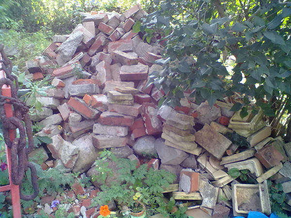

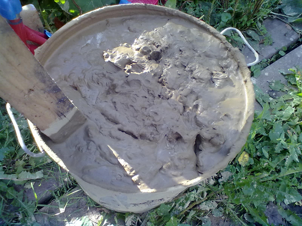

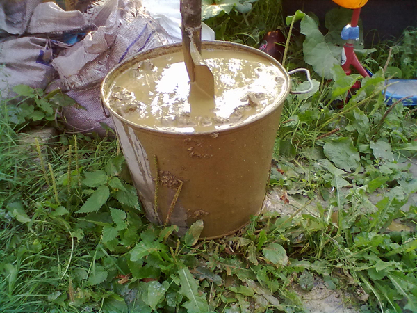

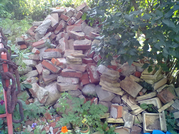

Глины раздобыл (красной вроде),заквасил 20ку,шамотного 100 штук,ну и самое главное красный керпич бу немец,кирпич почти весь копан в блиндажах ВОВ(ХОББИ У МЕНЯ ТАКОЕ)))

Уважаемое сообщество,помогите рабочими чертежами,дайте ссыль где можно глянуть.
С ув.
GOT MIT UNS
СообщениеДобавлено: Вт 30 Август 2011, 19:11 Ответить с цитатойВернуться к началу
Не берись сам без опыта.Огнеупорная кладка сильно отличается от простой.Ты струбой и отводом дыма определись.Короче не спеши.Переделка очага плохая примета.Арку без опыта не положишь и швы не выдержишь.А это гибель очага...Сделай расчеты по теории пройдись по библиотекам.Материал испортишь и себя травмируешь психологически...По пожарной безопасности и по подаче воздуха очень ответственно.Печь проще запустить..Окна какие дома...

Сообщения: 6040
СообщениеДобавлено: Пт 2 Сентябрь 2011, 16:23 Ответить с цитатойВернуться к началу
Алексей чус писал(а):
Труба~метров8-9,сечение одного канала13*15,второго 13*23см помоему,оба мои.
Я именно САМ хочу поставить камин(с божьей помощью).
Будте добры,дайте напутствие.
Начал уже с ошибки - не выложил план и фотки помещения! Sad "шифроваться" не следует!
Шли "карты-схемы" сюда - будем кумекать... Sad
Если дом (квартира) отапливалась печкой, то за лучшее - поставить камино-печь! Smile с открытой, или закрытой топкой.
За такое хранение изразцов "в навал" драл бы розгами (с одной не дойдёт)!!!

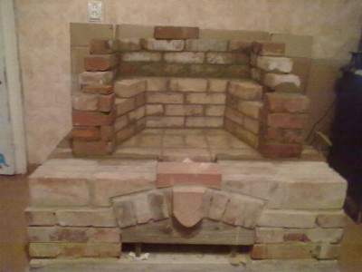

СообщениеДобавлено: Вт 25 Октябрь 2011, 10:15 Ответить с цитатойВернуться к началу

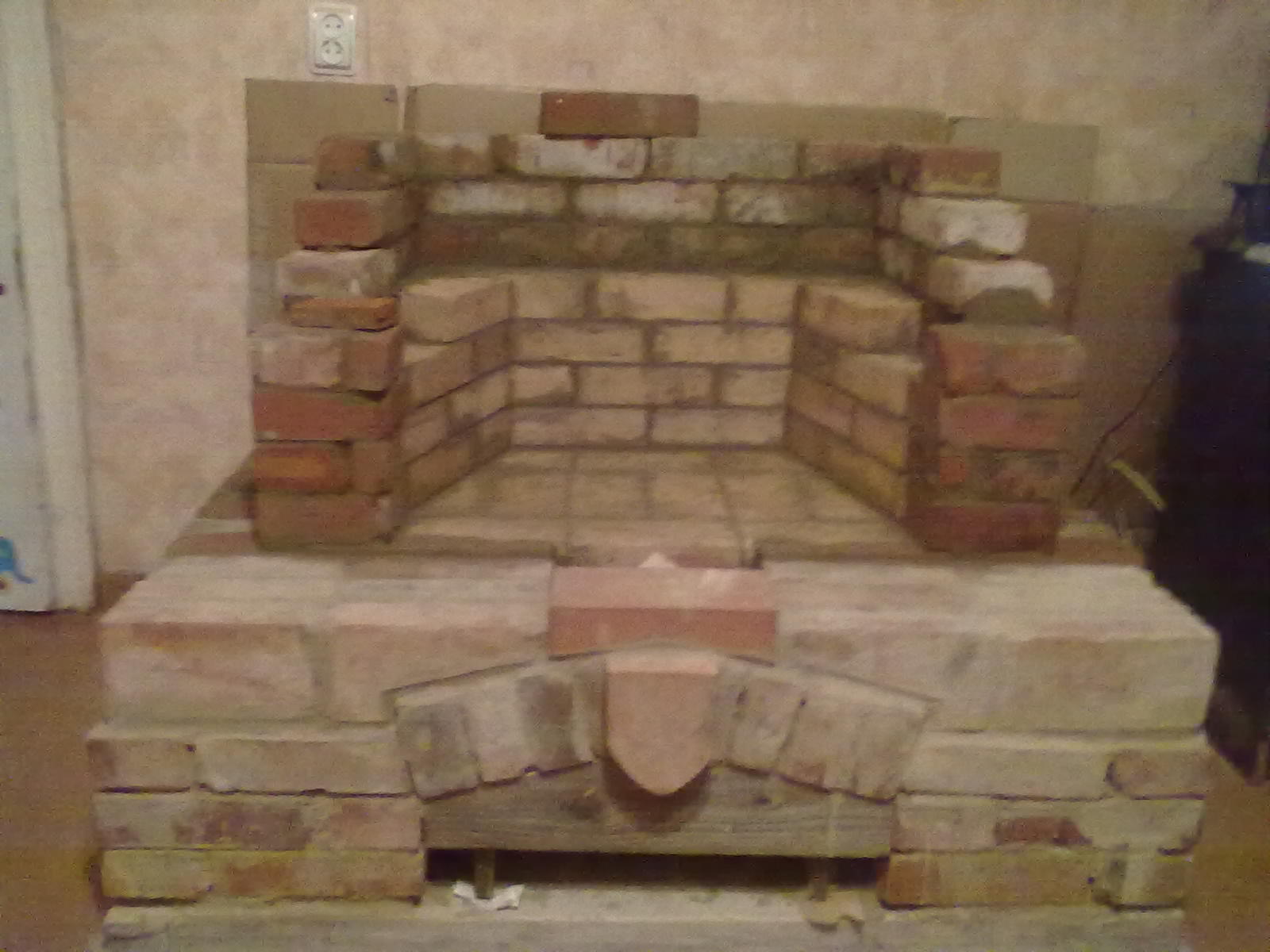

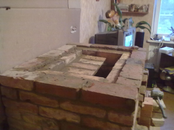

Сейчас на данном этапе.

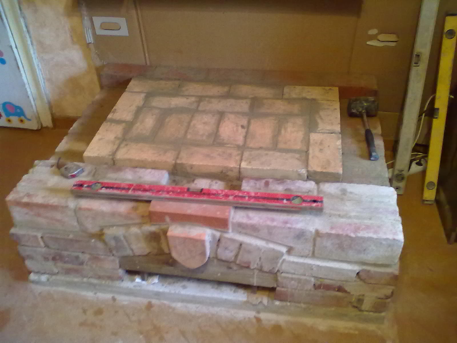

Уважаемые мастера,подскажите по зубу,под каким углом и какой высоты он должен быть.?
С ув.Алексей.

СообщениеДобавлено: Вт 25 Октябрь 2011, 13:30 Ответить с цитатойВернуться к началу
Что за фундамент будет под камином? Под стяжкой что там внизу?
Позади камина видно стену оклееную обоями пожароопасно!

СообщениеДобавлено: Вт 25 Октябрь 2011, 20:56 Ответить с цитатойВернуться к началу
С ув.Алексей.
Высота портала = 2/3 - 3/5 от его ширины.
Глубина топливника (внутренний размер) = 1/2 - 2/3 от ширины портала.
Дымовой зуб начинается от пода на высоте 1/2 от высоты портала.
ЗД заканчивается на высоте 3-5 рядов выше чем нижний кирпич в перекрытии.
УСПЕХОВ!!!

Алексей632
Сообщения: 119
Регион: Тверь
СообщениеДобавлено: Чт 27 Октябрь 2011, 23:08 Ответить с цитатойВернуться к началу
Добрый вечер всем! Единственное, что мне понравилось - это инструмент ввиде молоточка справа на камине Smile ,надеюсь после полной сборки камина,он не понадобиться Very Happy А вообще - делать камин ничего не зная... Смелый поступок!Молодец! Интересно посмотреть на последнюю фотку - чо получиться!

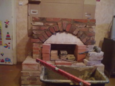

СообщениеДобавлено: Вс 4 Декабрь 2011, 08:34 Ответить с цитатойВернуться к началу

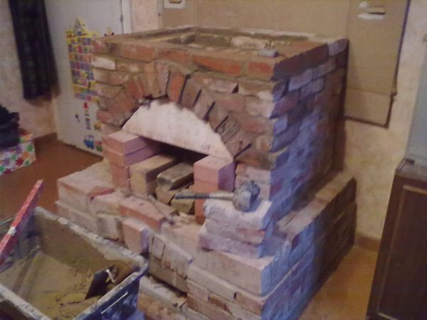

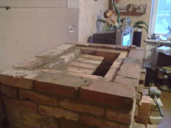

И снова здравствуйте!
Вот, наконец то дошёл до дымосборника.
Может кто подскажет идейку какую),как по вашему лучше сделать.?
С ув.Алексей.

usanin_n
Сообщения: 155
Регион: Украина, Кировоград
СообщениеДобавлено: Вс 4 Декабрь 2011, 12:05 Ответить с цитатойВернуться к началу
Будете класть дысосборник, то у боковых стенок и передней, внутреннюю поверхность кирпича срезайте под углом, что бы кирпичи не шли выступами. Это поможет избежать завихрение дымовых газов, что негативно может сказываться на тяге.
Ну это один из моментов кладки..
