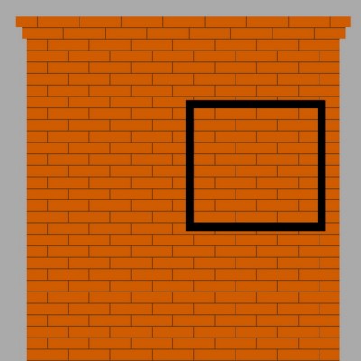

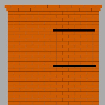

Я про усадку пытаюсь выяснить для того чтобы узнать, можно ли вместо двух уголкуов у плиты и над ней (рис. 1), сделать прямоугольный каркас (рис. 2)

Проложите базальтовый картон между уголками и кирпичной кладкой,не будет никаких проблем.

погоди с каркасом снизу можно уголок а сверху порядовку надо.Вертикальные стойки никогда не ставят.Печь начата или нет.

Строительство печи на 8-м ряду, плита на 12-м. Вертикальные стойки бывают когда плита угловая, а над ней массив плиты, типа этого:
В моем случае с вертикальными стойками, на мой взгляд, будет красивее.
Добавлено:
Чт 22 Сентябрь 2011, 17:37
А почему Вы рисунок неправильно в первый раз выложили.Там же отчетливо простенок виден.В Вашем случае ставится одна стойка из трубы а каркас буквой Г ВАРИТСЯ. В каркасе сверлят отврстия и проволоку вязальную укладывают в массив печи чтобы хозяйка не сбила ведрами уголок...

Рисунок я выложил правильный и в первый и во второй раз. На первом рисунке варианты печи с двумя уголками и вариант с окантовкой из уголка по периметру. А на втором рисунке пример использования вертикальной стойки, только во втором случае это необходимо, а в первом (моем) такой каркас носит эстетический характер.
