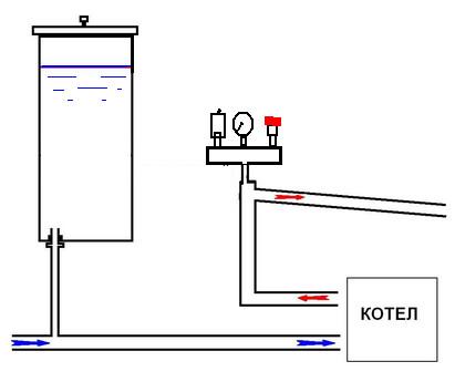

http://rghost.ru/36054296/image.png
В деревне у соседей обнаружил такой расширительный бачек. При топке котел потихоньку подкипает, и периодически выбрасываеn порцию горячего носителя в бачек через верхнюю трубу.
Возникла идея, Если вход в бачек опустить пониже.
http://rghost.ru/36054413/image.png Возможно ли использовать бачек как байпас котла?

Бачок стоит вообще неправильно: надо вот нижний патрубок сразу ставить на трубу, что обозначена как "горячий"
А от пара - масла типа Веретенки (отработка не годится) поверху налить.

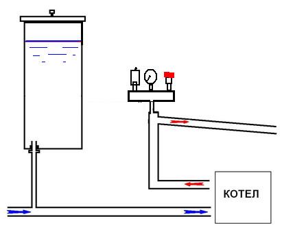

Лучше так.

Если бачок негерметчиный (открытый), то это ЕЦ и в ГБ на котле нет смысла... и, наоборот, если мембранный и насос, то все равно где бачок ставить, но таки лучше на обратке, потому что резина от температуры портится быстрее.

Подмеса не получится - так как горячая вода более легкая, то она просто переместится в бачок.
Вода расширяется где-то на 4%, 5% берут для расчета ЕЦ, 10% - это если влом считать закрытую систему с насосом.
