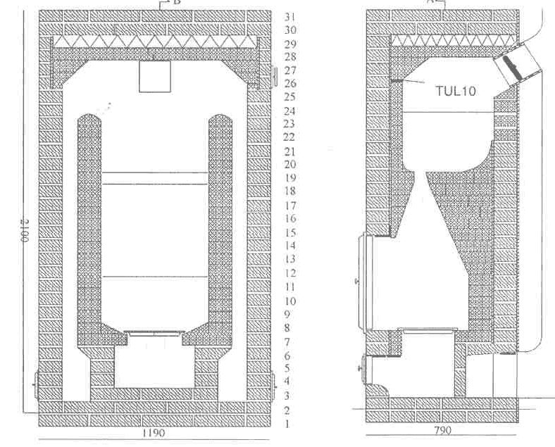

 Нужна порядовка для этой каминопечи Следующая тема
Виктор Кутузов
Зарегистрирован: Вс 2 Июнь 2013, 11:29
Регион: Одесса
СообщениеДобавлено: Вс 2 Июнь 2013, 11:39 Ответить с цитатойВернуться к началу
http://ladnydom.ru.umitest.ru/katalog/kaminy_i_dymohody/kaminy_i_pechi/kaminnaya_pech_tiileri_lassi_tundra_kuvio/
или что-то подобное по размерам и функциональности)
при очень подробном проекте возможна оплата
Vova-U
Сообщения: 979
СообщениеДобавлено: Вс 2 Июнь 2013, 16:03 Ответить с цитатойВернуться к началу
Фины перекрываются жаропрочным бетоном
От порядовки вам толку не будет
Поищите в сети: Юхани Кеппо. Кирпичные печи и камины
Там будет что-то вроде этого:
 Размер файла:  97.84 КБ
 Просмотров:  659 раз(а)
СообщениеДобавлено: Вс 2 Июнь 2013, 19:09 Ответить с цитатойВернуться к началу
Есть каминопечь чуть поглубже, но менее широкая.
http://forum.stovemaster.ru/viewtopic.php?p=75813#75813
Модель есть.
