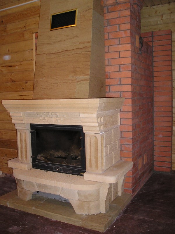

Ищу срочно мастера для установки дымохода (сэндвич) с гипсокартоновым коробом, материал можем закупить сами. Калужское шоссе 10 км. от МКАД. Если требуется можно предоставить жилье.

Камин не установлен, подготовлена площадка и отверстие в потолке. Фундамент и перекрытие -плиты

Поясняю: камин готовый (портал+топка) компании МЕТА находится на месте. Его надо собрать и подсоединить к нему дымоход.

ЛУЧШЕ ПОТОЛОК ПРОХОДИТЬ КИРПИЧНОЙ ТРУБОЙ.От нее меньше теплопотери и температура газов будет лучше и значит тяга.Если место есть отопительный щиток ставьте иначе будут броски температуры в помещении.Надо тепло АККУМУЛИРОВАТЬ И СОХРАНЯТЬ.У вас что дров навалом что-ли.Еще и вент канал неплохо выпусть для проветривания помещения.2-Х Канальный дымоход надо класть и гарантия что конденсата не будет..

Собрать камин с облицовкой, подключить к кирпичному аккумулятору или тупо к трубе, сделать каркас "конуса" над камином из металлических профилей, обшить его к примеру минеритом, вставить решётку, вывести трубу из сэндвичей на крышу..... Что-то такое:
