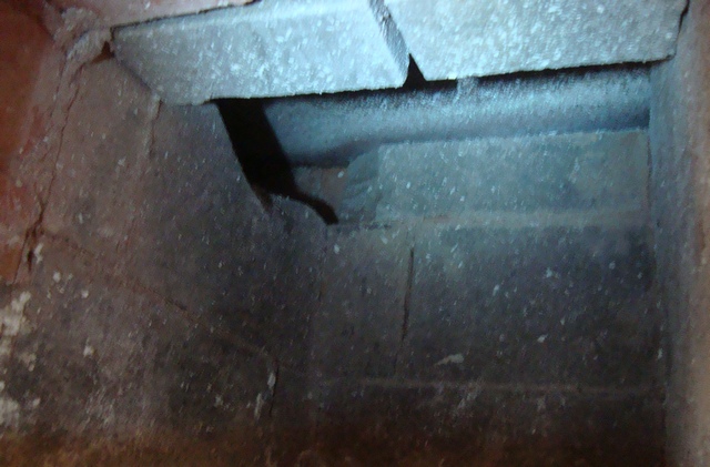

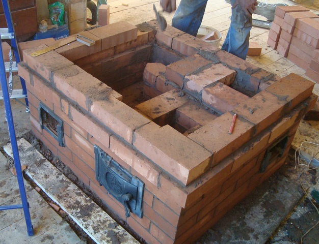

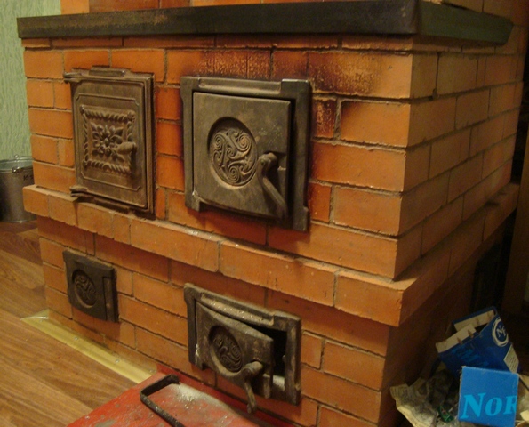

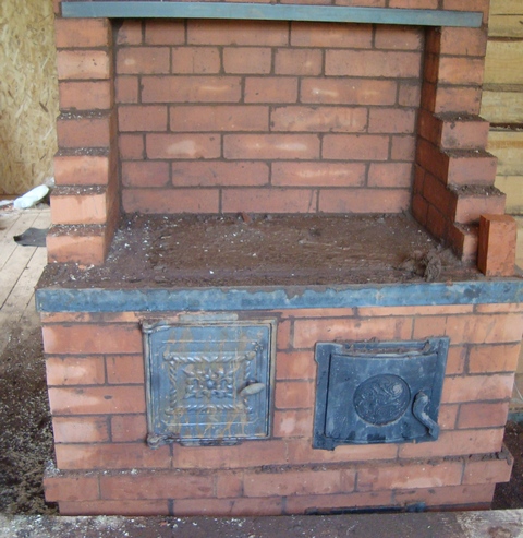

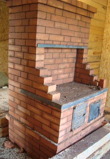

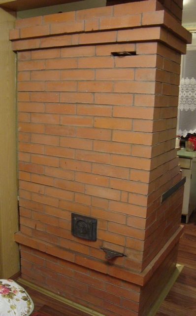

Имеется новая печь в новом зимнем доме. Оборудована духовкой и заслонкой для отсечки нагревательного щита. На трубе присутствует защитный колпак. Борова нет. К сожалению, нет фото с задней стороны, где находятся заслонки и прочистной лючок. При регулярной топке (каждый день) проблем нет, растапливается быстро, тяга хорошая, не дымит. Стоит ей день-два постоять - растапливать замучаешься. Весь дым идёт в помещение. В прочистном лючке приходится жечь газеты в немалом количестве, но и это не всегда помогает, хотя тяга в лючке есть и неплохая. Печник кивал на пробку холодного и сырого воздуха в трубе и на трудный перевал дыма из топки через духовку. Духовку пришлось опускать ниже ( на фото духовка до переделки), но помогло слабо. Что тут можно сделать? Существует ли способ быстро и эффективно пробивать эту пробку? Если для пробития пробки нужно жечь газеты, то лучше отсекать нагревательный щит?

Эта печь не может не дымить при растопке "с холода": от верха ДТ-4 до ВП "Плита печная двухконфорочная П2-3" не должно быть менее 3-х рядов кладки!!!

Спасибо mvovec ! Интересный способ, надо будет попробывать. Не подскажете сколько времени греть горелкой в щели от заслонки? Андрей Алексеевич, я так понял, что мало сечение дымохода идущего от топки к духовке и над ней? В процессе кладки печи я спрашивал у печника, почему так мало отверстие, но он отвечал, что всё по науке, отверстие достаточно для нормальной тяги. Выходит, он был не прав.

Не соответствие фотографии 337 и 355. Видимо печь переделывали по ходу работ.
Мангилев Сергей, дал правильный совет, должно сработать, но если проблема не уйдёт, возможно наличие заужения канала, поворотов, подворотов, дымохода. Нужна порядовка или хотя бы схема движения газов. Уже сейчас можно сказать, что духовка должна прогреваться не равномерно со всех сторон, так это или нет? Плита расположена очень низко (если конечно хозяйка не карлик). Почти в каждом ряду вставки.
Всё это говорит о нестандартном проекте - "самоделка", который создал некомпетентный человек.

Самоделка-вариация на тему шведка. Фотографии соответсвуют, просто на одной вводит в заблуждение пачка досок. По духовке: 1 опустить на ряд, но не ниже топочных дверок 2 под духовкой нет отсечки для прогревания правого нижнего угла, грется дно будет по диагонали. Сам пользуюсь одним правилом не меняю площадь сечения каналов ДГ вокруг духовки до подьемного инебольшой прогар из топки.

Да, точно, брус мешает, обман зрения. Всё остальное правильно, Сергей.

Метод mvovec действует! Растопил после прогрева горелкой почти моментально. Насчёт прогара пускай хозяйка весной решает, зимой туда редко кто ездить будет, пока горелкой обойдёмся.
