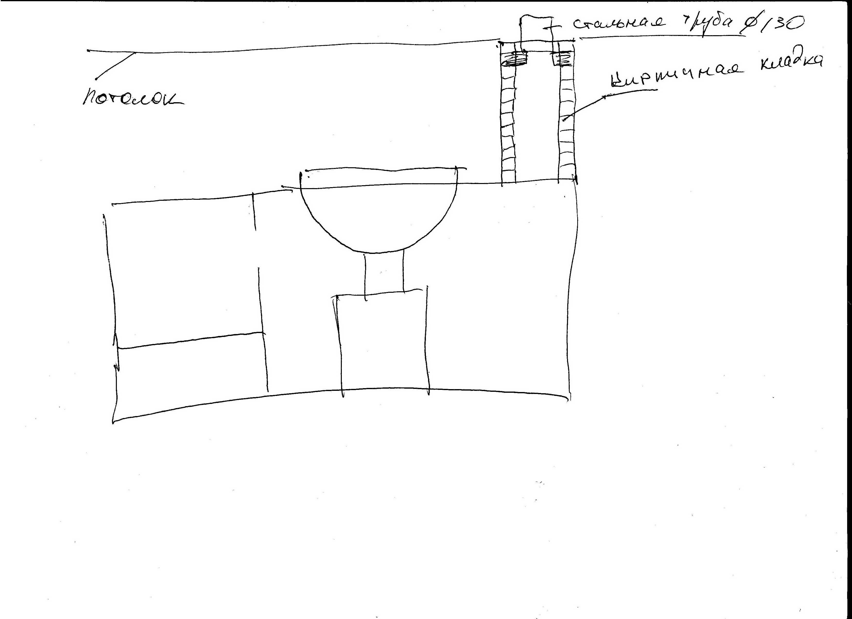

Здравствуйте всем. Выложили печку в бане, а тяги нет. подскажите, в чем может быть причина?
Размеры топки 60*70, вторая камера (где труба вытяжки и каменка) - 60*100. Вытяжка - чугунная труба с внутренним диаметром 100 и высотой около 4 метров. Проблема в том, что тяги в печи нет. Подскажите, пожалуйста, какой способ решения данной проблемы? Увеличение диаметра трубы, уменьшение объема второй камеры или и то и другое?
Грубое графическое изображение прилагается )))

То и другое должно помочь. В печах не допускается резкое занижение или увеличение каналов .Слишком большая 2 камера может создавать воздушную пробку.Все углы и повороты должны быть максимально плавные.

а) Труба действительно маловата, надо минимум 150 мм, а то и побольше... обычно для бань делается труба на "кирпич", т.е. 25х13 см.
б) Чугунная неутепленная труба - это смерть для тяги в зимнее время, как и сильно выхолаживает помещение - у нее же теплопроводность металла.
в) Имеет значение не длина трубы, а ее высота над коньком - вот как для всех дымоходов.
В принципе, что сейчас можно сделать - если в основании трубы есть прочистка, сжигать там кучу щепы или что-то в этом роде, а уже потом зажигать топку.

Решить эту конкретную проблему можно так:
1. Выложить кирпичную трубу под существующей чугунной на высоту, при которой вход в чугунку всё ещё будет внутри корпуса печи.
2. Внизу этого кирпичного "огрызка" - отверстие - подвёртка.
3. На верхний вход в трубу (у чугунки) предусмотреть управляемую закрывашку: открыто - режим растопки и прогрева трубы, закрыто - режим основной топки, когда появилась устойчивая тяга.

Стальной трубы диаметром 130мм будет не достаточно? Если ее дополнительно утеплить.

Скорее всего нет - это меньше даже трубы в полкирпича.

А такой вариант спасет положение? Или все-таки размер 2 камеры нужно уменьшить? Не хотелось бы

А зачем Вам вообще стальная труба? - выложите дымоход до самого верха.
Кстати, распушку (проход перекрытия) тоже лучше (ИМХО и проще) из кирпича делать.

Значит просто кладем из кирпича. Внутренний диаметр дымохода получится примерно 45*15. Этого будет достаточно? А сам дымоход будет прямой безо всяких перегородок. Это нормально? Или прямым дымоход делать нельзя?
Это наоборот слишком много, такой дымоход будет течь конденсатом из-за того, что на выхлопе будет меньше 100С.
Вот такие дела, что мало - плохо, но и слишком много - тоже плохо.
Или Вы ошиблись и хотели написать 15х15 ?

Если я правильно понял, то сечение канала дымохода должно быть в пределах 220-280 квадратных сантиметров. Так?

Полкирпича - до 3 кВт мощности (маленькие печки) - четыре кирпича в ряду - вчетверик
Кирпич - до 6 кВт мощности (практически все печки) - пять кирпичей - впятерик.
Все, что больше, требует расчета исходя из количества единовременно сжигаемого топлива.
Переход на круг - согласно соотношениям внутренних сечений.

Ну тогда делайте в пятерки трубу. в четверик то мало будит. Потихоньку не спеша. если сами.Проще трубы 2х контурные поставить, базальтовый утеплитель не менее 5 см мона больше.Диаметр тут уже говаривали но на мой взгляд 115 диаметр всегда хватало.
1)
Стартовую дверку делать желательно.! Ну чтобы пробку воздушную пробить в трубе.
