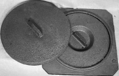

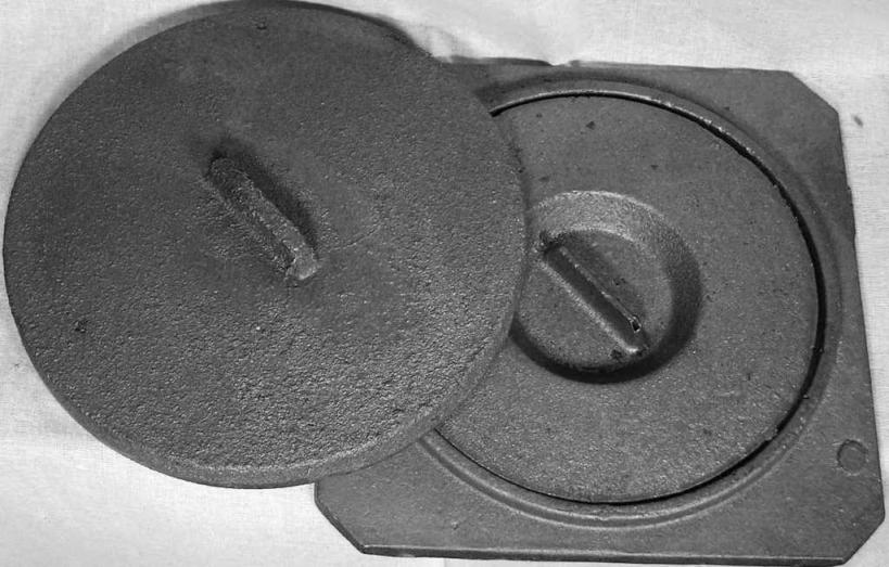

В Ярославском печном центре есть диаметром 180.
Там же есть вьюшечная дверца и самоварник из нержавейки.

Еще раз до конца печное литье пролистайте и найдете мой вопрос и ответ на него.И какого диаметра Вы ищете вьюшку.И кто задавал этот вопрос-татарин.У моей матери фамилия Мурзаева.Это идет из обломков империи Чингис-Хана.Ногайской орде досталась Башкирия.Мурза переводится-сын хана,эмирв.По нашему-глава района такого-то.Если не найдете-то по деревням придется ехать.И еще ищите люк вьюшечный с рамкой.Иначе тепло все уйдет.Вьюшка состоит из трех частей-рамка с отверстием блинок и крышка.Иногда дверцу ставят на если Вы хотите правильно то ставьте люк.Он съемный без петли плотно притирается к рамке.Отлит из чугуна.Где то в Москве есть базарчик где старинное литье можно купить.Созвонитесь с Абрамцевским училищем может у них что-то есть.Вам надо выразить больщую признательность что Вы еще и занимаетесь поисками ВЬЮШКИ и не предали ПАМЯТЬ наших предков и строите Русскую Печь.Ну а самоварник тогда тоже ищите.Как же без САМОВАРА.Он подключается выше вьюшки.И это дает возможность топить самовар в любое время.Зажвижку 250х250 ставьте.Полку для задержания сажи сделайте и кусочку сажи и мусора из дымовой трубы не упадут Вам в чугунок с борщом который на шестке стоять будет.

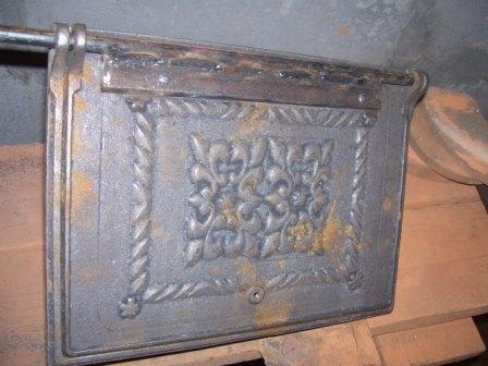

Вьюшки только с разборки старых печей. Не практичны, сложны в эксплуатации для большинства заказчиков.
В замен ставлю горизонтально ДТ-3, 4 с осью-рычагом (пруток Ф-10), выведенной наружу кладки.
Вот как-то так... Confused Smile Very Happy
всё в сборе и готово к установке!

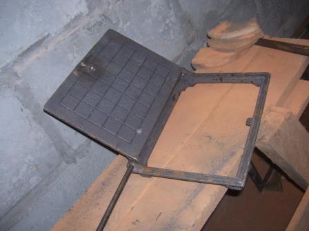

крепление на полосу 25х9мм, электрод 3-шка, М8 - 2 штуки

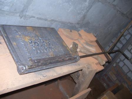

дверца-вьюшка открыта...
