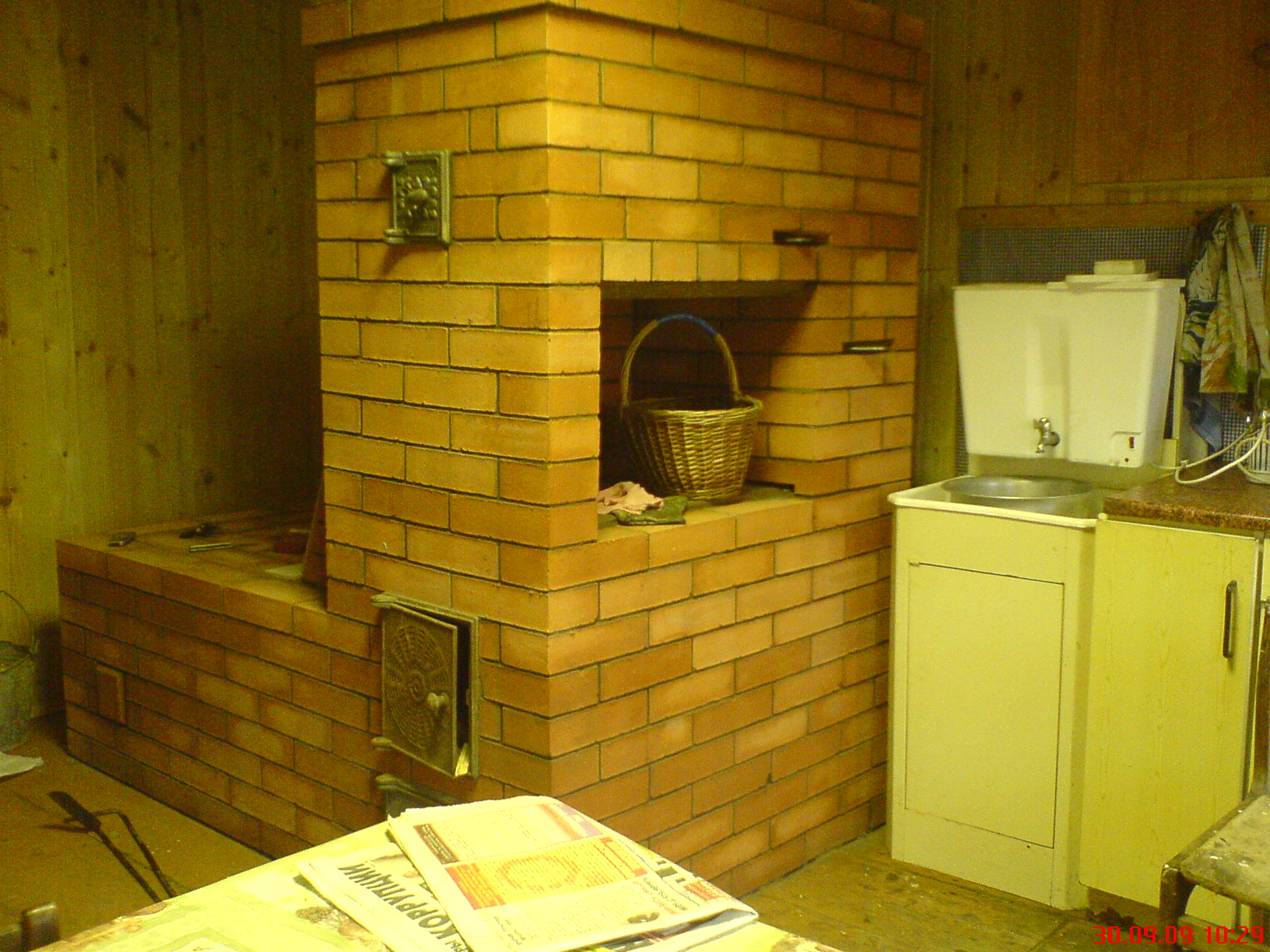

Всем добрый день. Хочу сложить вот такую примерно печь(клиент попросил).Размер примерно будет 170 на 140см. Хотелось бы только,чтобы щиток полностью обогревался,а не только с боку,как здесь(или я не прав?).И ещё я понять не могу,как плита соединяется каналами с лежанкой.И что это за пдъём у лежанки(здесь его чють чють всего видать).Или это и есть каналы,просто наклоненые? Объясните пожалуйста.

И ещё вопрс.Может для лежанки свою дверку топочную сделать?

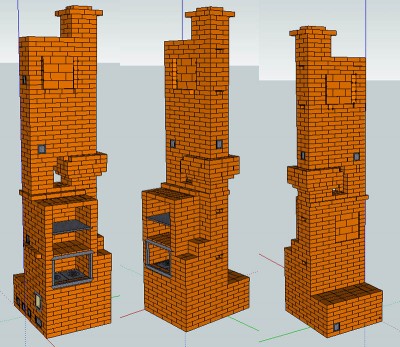

Вот тебе модификация ОВИК20 с лежанкой... ))
Скетчем владеешь?
Второй этаж можно убрать, а на первом тело выровнять. Smile
Сидушку до лежанки растянуть.

А если я размер увеличу в длину до 170.Это нормально будет?
СообщениеДобавлено: Чт 27 Октябрь 2011, 11:05 Ответить с цитатойВернуться к началу
Без второго этажа думаю можно...
Кстати под голову заводить лежанку скорее всего не стоит...

Я так понял она колпаковая.Если я её растяну,потянет она лежанку и плиту с одной топки?????
СообщениеДобавлено: Чт 27 Октябрь 2011, 18:54 Ответить с цитатойВернуться к началу
Потянет. считай ее вторым колпаком. Smile
добавлено 19:58
Хочешь перестраховаться - поправлю печку, чтобы этот второй колпак был обязательно горячим... без второго этажа.
