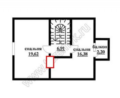

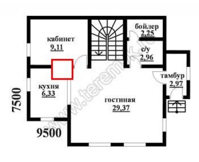

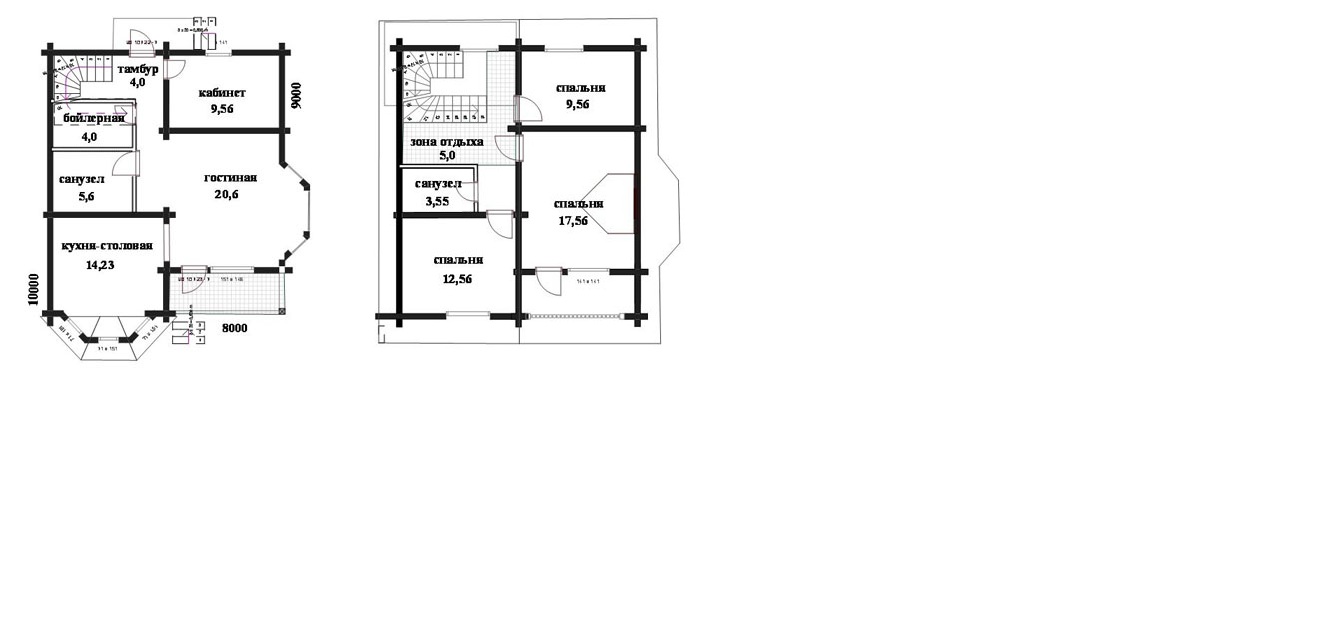

Дом на стадии проектирования, не могу разобраться с местом (фундаментом) под печь, и какого типа печь выбрать. Хотелось бы с камином. Нужна подсказка где лучше разместить печь, и какую площадь она будет занимать. Или может поставить в гостиной дровяную печь JOTUL???

Меняйте местами кабинет и санузел!
Камино-печь с ХК, ВП и регистром ГВС (возможно и с раздельными топками), 2-рой этаж - труба-щиток отопительный, возможно с закрытым камином.
Планировку 2-го этажа стоит приспособить под печное отопление.

Так так)))) по подробнее, ХК, ВП и регистор ГВС это что и как? И Ваше мнение мне очень интересно, как переиграть планировку лучше по второму этажу?

Почему не для обогрева? Печка нужна мне для обогрева. Сейчас почитал и понял что вроде печки аля Ётул не подходят для постоянного применения.
Нужно увязать планировку и фундамент дома для нормальной хорошей печки. Отсюда первые вопросы, какую площадь фундамента и где отливать под печь. Хочется с камином.... А может быть вмонтировать каминную топку и тогда камин по сути не нужен. Проект в стадии разработки, поэтому все подвижки возможны. Всем спасибо за помощь, прям гора с плеч.

Sad без реквизитов проекта (не указали даже периметр!!!) напрасно Вы спрашиваете конкретных советов Mad , в ответ на Ваши "секретки" получите "молчанку"... Весельчак
Я извиняюсь! Просто PDF файл не закачивается на этот ресурс. У меня секретов нет, дом из профилированного бруса 190х190, ориентированный проект вот - http://www.teremvk.ru/katalog-proektov/doma/dom-124-mkv
Простите если что не так.
Просто вроде как с архитектурой что потяну и что понравилось глаз остановился. Сейчас в общих чертах думаю что нужно делать. Упёрся в фундамент, если фундамент, то сразу нужно и про печку подумать. И понеслось)))
PS Размеры дома там есть на плане первого этажа.

Д.в.ч. такую планировку - "квартирную" Mad без ТАКа не прогреть - имеются жилые помещения, не соприкасающиеся с поверхостью печи Sad , а это не верно!
Регистр ГВС в печь ставить без ТАКа безсмысленно, к.м.к.
Поищите планировку типа той, что указал, или прийдётся ставить 2-ве Shocked печки... Razz
За эркеры - "5-тёрочка с ++++++" Very Happy , только это + 40 % к мощности печи... Cool

Какие основные критерии планировки должны быть соблюдены для печного отопления? И где на приведённом Вами примере размещается печь?

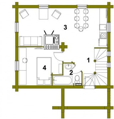

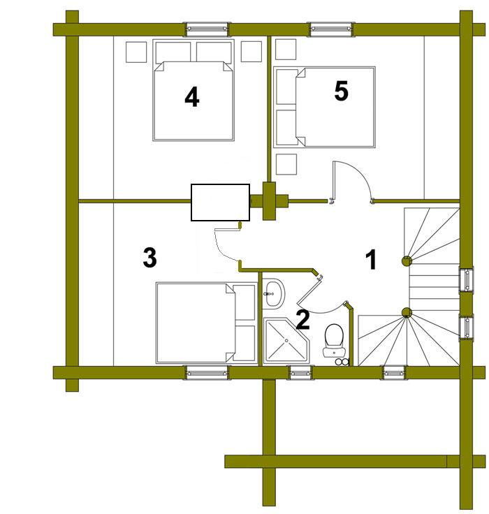

Нет желания Вас "гонять" по форуму... да ладно - "При проектировании печного отопления жилых зданий следует размещать отопительные устройства (печи) таким образом, чтобы их теплоотдающие поверхности пропорционально выходили в максимальное количество комнат и хозбытовых помещений...не более 4-х..."
Вот у того-же проектировщика - "Деревянный дом "Дом 99,7 м.кв."
 Размер файла:  29.34 КБ
 Просмотров:  661 раз(а)
 Размер файла:  22.36 КБ
 Просмотров:  696 раз(а)

Сообщения: 5990
СообщениеДобавлено: Чт 21 Март 2013, 20:46 Ответить с цитатойВернуться к началу
Тимур писал(а):
...И где на приведённом Вами примере размещается печь?...
Да вот, собственно Confused
5-тая становится детской игровой, либо холлом...
 Размер файла:  47.02 КБ
 Просмотров:  682 раз(а)
 Размер файла:  51.47 КБ
 Просмотров:  677 раз(а)

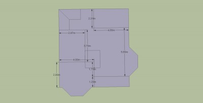

С планировкой для печного отопления вроде начинаю понимать. Ещё вопрос, если я планирую печь с каминной топкой и варочной панелью для этого дома, какой ширины и длинны делать фундамент под печь? +/- оптимально

В зависимости от теплопотерь... усреднённое значение периметра теплоёмкой печи (при 1-нократной топке) к отапливаемой площади: 8-12 %.
Размеры ПМЖ берутся ВНЕШНИЕ!!!
А вообще-то для точности и выполняется проект...
Размеры фундамента д.б. увеличены по отношению к периметру печи, да ещё с учётом расположения ТД...
Короче - не хотите изучать - делайте заказ.

Для 2-вух этажного ПМЖ с открытым лестничным маршем при S=100 М/кВ. размеры фундамента д.б. 200х250 см.
Это - для печи с 1-нократной топкой в сутки.
При двухкратной топке - 170х200 см.
ВСЕ РАЗМЕРЫ - ОРИЕНТИРОВОЧНЫЕ!!! Точность даёт лишь расчёт и проект!

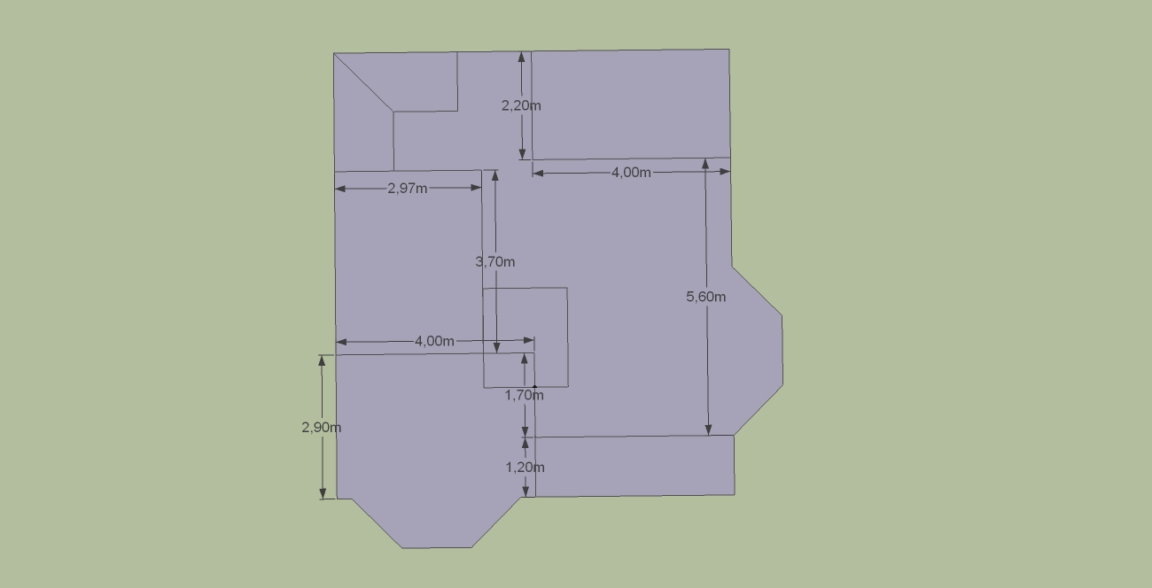

Спасибо! Два на два с половиной Shocked Shocked
Допустим 1.7х2 Сильно не пинайте, тот прямоугольник это печка, прилегающие комнаты - кухня, спальня, гостиная. Понимаю что всё это сыро....примерно так должно выглядеть?
 Размер файла:  54.08 КБ
 Просмотров:  691 раз(а)

Тимур! варочная панель для такого дома - зачем ???
что вы будете готовить на этой плите ?
чтобы прогреть более-менее равномерно все помещения - нужна система водяного отопления. в бойлерной установите или электрокотел или дизельный. печь например на месте букв "VK". далековато конечно от бойлерной, но терпимо...
готовка в печи посредством хлебной камеры. каминная топка /кассета/ не нужна.
печные дверки со стеклом есть в большом ассортименте и на почти любой вкус...
получаем на выходе : каминопечь с ХК и регистром ВО.
