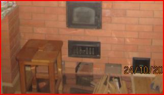

Здравствуйте, уважаемые.
Строю себе каркасную баню на стойках без ростверка, внизу гуляет ветер. Хочу сложить печь БИК ПК 10 со встроенным тэном для постоянного поддержания положительной температуры, но боюсь, что печь будет сильно остужаться от фундамента. На форуме вычитал, что можно в качестве теплоизолятора использовать деревянные бруски. вопрос: какое должно быть расстояние от брусков до горячих газов и чем его лучше обеспечить?

Большое спасибо всем за ответы. Звонил сегодня в Пермь: завод выпускает только гранулы пеноситала по 4500 за куб. Делали листовой, цена получалась 12000, отказались.
Завтра брат будет в Перми-привезет пол-куба гранул. Засыплю в опалубку, пролью цементным молоком. По результатам отпишусь.

Ну, до МКАДа мне далековато, а до Перми съездил и привез. Сразу залил с цементным молоком, а сверху еще добавил армирующую сетку. Пока все нравится. Дальше посмотрим.

Не знаю как по правилам, я засыпал (перемешивал с раствором) 150 мм пеноситала - на всю толщину утепления пола . Зимой ничего не делал, а теперь кладу печь. Следующая зима покажет...

Как показала практика- решение удачное. В морозы залезал с тепловизором под баню: разница температур фундамента вчера протопленной печки и других конструктивных элементов менее одного градуса, значит пеностекло прекрасно держит тепло и не пропускает его от печки в фундамент. А в самой бане после протопки ещё три дня тепло.

У меня фундаменты под баней и под печкой одинаковые: кирпичные столбики просто лежат на земле. А на плиту ставить печь можно (при условии, что плита на это рассчитывалась).
Тэн у меня врезан в первый колпак под теплообменником, 600 ватт хватает для поддержания положительной температуры в бане в любой мороз.
