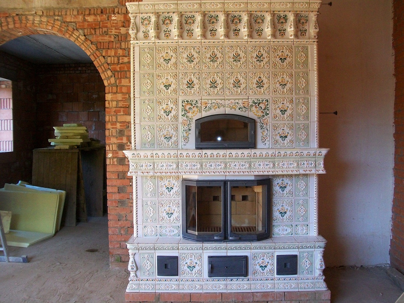

Здраствуйте все !
К сожалению на форуме нет темы "Отзывы о работе печника", но хочется предупредить потенциальных заказчиков о низкой квалификации и неуважительном отношении к заказчику печника Анатолия Манакова, чтобы не повторяли мои ошибки. Этот печник ( партнер Печей Кузнецова) сложил мне в 2010 г. колпаковую печь облицевав ее изразцами. Итоги топки печи зимой 2010-2011 гг:
- печь нагревается "однобоко"- в районе дымовой трубы и практически не греется с другого бока. ( печника дозывался посмотреть с февраля, приехал он ко мне в августе, его резюме - ничего сделать не могу, по проекту должна греться, в чем причина - не знаю)
- в районе топки и хлебной камеры потрескалась и высыпалась затирка изразцов . Как оказалось, затерли они изразца обычным гипсом, который от высокой перепада температур и рассыпался. Меня об этом не предупредили, хотя во время стороительства печи я как бобик мотался по рынкам, покупая печнику "именно эту мастику, именно эту смесь и т.п. Реакция А.Манакова на просьбу приехать и затереть швы заново получен ответ: " сами переделайте, ведь это не трудно...."
- связь с этим печником ненадежная, по принципу " я мастер, а вас заказчиков много, если захочу - сниму трубку телефона или отвечу на e-mail, а если не захочу- это мое право"
Мои выводы - с печником А.Манаковым дел лучше не иметь, ибо - шабашник !!!

СообщениеДобавлено: Пн 10 Октябрь 2011, 08:42 Ответить с цитатойВернуться к началу
Указанный вами недочет (однобокий прогрев) часто бывает при топке печи потребителем с открытой задвижкой прямого хода, а потрескивание затирки швов изразцов в области между топкой и ХК, как следсвие перетопа печи (перегрева топливника) при такой топке, это же самое нагруженное место в печи и без этого.
Необходимо фото печи, чтобы посмотреть, насколько печник плох, а так же ваши пояснения, что и где плохо греется и что вы при этом делаете на момент топки печи.

"Основное отопление в доме будет водяное, печь нужна "для души" и на случай " а вдруг". Габариты 1х2 м. получились исходя из предварительных разговоров с печником пару лет назад, так как обсуждался проект раздельных печи и камина на одном фундаменте. Я тоже все больше и больше склоняюсь к колпаковой печи со стеклянной дверкой и возможностью ее использования в качестве камина. Возможно, что при этом варианте можно сделать печь немного меньше. Площадб комнаты с печью -30 кв.м, площадь этажа ( дверей практически нет)- 100 кв.м."
В результате была спроектирована и построена камино-печь с хлебной камерой (фото снизу) - колпаковая печь, топка с подачей вторичного воздуха и "сухим швом" в левом углу, камера дожига в хлебной камере, из неё по периметру задней и правой стенок выход в пространство первого колпака, переточной канал во второй калпак слева - подвертка на уровне третьего ряда, подвертка второго колпака высотой два ряда кладки справа, под ней вьюшка летнего хода, футеровка топки и ХК выполнена независимо от красной кладки с обеспечением тепловых зазоров через базальтовый картон, дымоход tona Ф200мм около 7 метров (монтировали гастрбайтеры - так дешевле Very Happy ). Толщина стенок печи облицованных изразцами 160 - 170мм.
На этапе проектирования по просьбе заказчика дважды встречался с различными мзготовителями изразцов для согласования конструктивных решений и размеров элементов печи(искали у кого дешевле), для чего специально приезжал в Москву из Кубинки. Заказчик не оплатил даже бензин, не говоря о самой консультации, заявив что думал, что это входит в стоимость кладки и что мог бы обойтись и без моих консультаций.
Комплектацию заказа материалами заказчик так же взял на себя - ибо дешевле Very Happy . Комплектность и целостность изразцов не была заказчиком проверена, в результате мне пришлось перекраивать свой график работ и выполнять работу в три приема, ожидая очередной партии изразцов. То что это дополнительные затраты времени и средств заказчику даже намекать не стал - ибо бесполезно.
О бытовых условиях вообще страшно вспоминать - было предложено поселиться в маленьком дачном домике, в котором уже жила бригада узбеков, в результате пришлось срочно ехать в ближайший супермаркет за палатками, спальниками и пр.
2. По поводу эксплуатации печи - цитаты из переписки с заказчиком (у меня сохранена вся переписка - 31 письмо и неотвеченых писем там нет): "Анатолий приветствую !
Вот уже месяц топлю печь и вот что получается:
- из трех сторон печи нагревается только одна , да и то после 2-х часов топки. Такое впечатление, что не печь топлю, а камин...
Сегодня 3 часа топил печь с закрытой заслонкой летнего хода. Тяга великолепная, даже в пол-трубы. Результат:
- правая сторона печи теплая вся ( кроме печи в комнате пока нет другого обогрева и проверять нагрев стенок легко)
- передняя сторона теплая вокруг топки и сантиметров 30 над дверкой хлебной камеры. Остальная часть холодная
- левая сторона печи холодная, может быть чуть-чуть(почти неощутимо) нагрелся низ до полки.
- правая прочистка горячая, рука не терпит больше 2-3 сек, левая прочистка теплая, гадусов 40-50, рука терпит сколь угодно долго.
Мой вывод - печь работает "однобоко". В чем причина ? Как это исправить ? Топить больше опасаюсь, так как за 3 часа дров сгорает много и температура в топке очень высокая."
Этот "вдруг" надо учитывать, как основное отопление.
По вашей печи мне как то непонятно. Даже если СШ слева, а греется справа Very Happy почему одна подвертка?
Рисуйте разрез печи, посмотрим ...

С разрезом пока никак. Винда накрылась вместе с архикадом и порядовками. Пишу с планшетника. Подвертка в первом колпаке одна. Самой горячей должна быть задняя стенка, но ее не потрогать - зазор до капитальной стены 80мм.
А может есть фото процесса кладки?
Подвертка одна сзади по центру и пути к ней слева и справа равны? Просто кажется , что она справа.
