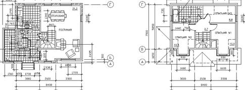

В общем следующая проблема:
Есть каркасный дом 100м с мансардой, МО Одинцово
Режим посещения наездами по выходным круглогодично.
Нужно решение и реализация: либо небольшая печь, либо каминная топка обложенная кипичем, либо готовая буржуйка с пристроенным отопительным щитком. Рассматривается как основное отопление (конвекторы не в счет).
Залита плита метр на метр.
До уровня пола необходимо 40см выкладывать кирпичем и обходить лагу.
Первый этаж 3м, мансарда до места встречи с трубой 2
Реальное время монтажа май 2012.
Объект №2
Нужно сложить барбекюшницу + место под казан.
Впоследствии будет накрыт крышей беседки.

желательно посмотреть план дома

Ну вот какой есть под рукой.
Печь примыкает к лестнице. Не есть гуд, но в этой части ничего не изменить....

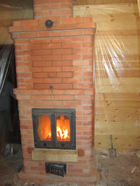

печь на 1 квадратном метре если и прогреет 100 кв. метров жилья,то недолговечно.То есть на ней вскоре проявятся признаки перетопа-трещины.. Как вариант- печь с регистром.Летом мы такую переделывали за кем-то, о достигнутом эффекте можно будет опросить заказчика в январе- мае.
