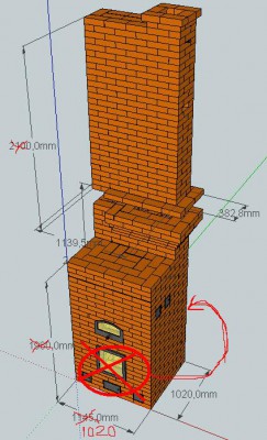

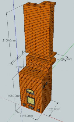

Здравствуйте!
Нужна печь в деревянный дом в деревню.
Просмотрев на форуме, остановился на варианте ОП с ХК 4-6-1 (см. фото), но со следующими изменениями:
- нужны габаритные размеры печи 4х4 кирпича;
- высота на 1-м этаже 25-27max кирп.;
- высота на 2-м этаже 25-27max кирп.;
- расположение топки - с противоположной стороны от ХК (там, где идет труба и отопительная часть на второй этаж);
- склоняюсь к выбору "чистой" ХК (чтобы не дымила и можно было готовить при топке).
Теплопотери по калькулятору порядка 4 кВт (1 этаж).
Возможна ли такая конструкция печи и будет ли разумен такой выбор?
И где можно взять порядовку (желательно в программе SketchUp)?
Спасибо за внимание, буду признателен за помощь.

Земляк, напиши автору. Он поможет, только не топочную дверцу переносить надо, а дверь ХК, т.к. транзитный канал, обычно проектируется по задней стенке печи. Хотя, не всегда.
СообщениеДобавлено: Пн 23 Март 2015, 22:48 Ответить с цитатойВернуться к началу
Все верно. Транзитный канал идет сзади. Дверку ХК сзади не поставить.

ХК хочу выводить в кухню через стену и щиток отопления второго этажа над ней не получится поставить.
Как я понимаю эта печь проект Владимира Солина и тогда обращаюсь к Вам, Владимир:
Можно ли тогда изменить ОП с ХК 4-6-1 так, как сказано в начале темы, только без переноса топки (топка и ХК с одной стороны как на первой картинке)?
СообщениеДобавлено: Чт 26 Март 2015, 09:09 Ответить с цитатойВернуться к началу
а че щиток нельзя?
СообщениеДобавлено: Чт 26 Март 2015, 09:32 Ответить с цитатойВернуться к началу
нет, я не могу так сделать. Топка и ХК с одной стороны как на картинке - без проблем. Печка 4х4 кирпича точно как-же.
С разных сторон топка и ХК только в печках без щитка на 2 этаж.

Владимир, извините, если я не понятно написал в предыдущем сообщении.
Я понял, что для данной печи топка и ХК должны быть с одной стороны, и отменил вопрос по переносу топки - топка и ХК остаются с одной стороны.
Про возможность сделать 4х4 кирпича Вас не понял, поэтому извините, что повторюсь:
Возможна ли конструкция печи ОП с ХК 4-6-1 (см. картинку ХК4-6-1(исходный).jpg), но со следующими изменениями:
И можно ли получить такую печь в программе SketchUp?

чем меньше печка - тем меньше возможностей для творчества.
Печка 4х4 тоже возможна, как и 4х3,5. Но что невозможно точно - чистая ХК в этом случае. Не хватает места для обтекания ХК дымовыми газами - это раз и высоты печки. Для чистой ХК нужно, чтобы ДГ проходили сверху ХК.
