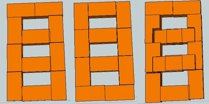

Вот тут придумал - Трех канальная труба Idea
Можно вот такую трубу сделать (изобразил как мог) Question
То есть каждый третий ряд перевязка как бы буквой Г . Confused

Чтобы так клали каменщики - не видел, а вот печники - нередко, когда надо подключать два ТП с вытяжкой.

что то както трудозатратно...
можно конкретизировать поставленную задачу?

Как кто так...
баня/котел-вентиляция-печка

Иногда, в зависимости от погодных уловий, вентиляционный канал может затянуть дымовые газы в помещение. Не самое удачное решения совмещать все в одну трубу.

Помни посетитель ФОРУМА-Золотое правило кирпичной кладки-вполкирпича перевязка через ряд тычком а на 10 ряд можно одну целую с двумя четверками не чаще.
