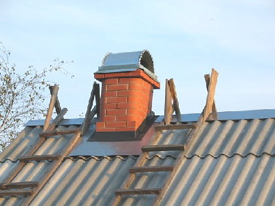

вот нашел фотку
самый простой способ, экобит по оцинковке

Александр Замашка
Гость
СообщениеДобавлено: Ср 19 Июль 2006, 17:48 Ответить с цитатойВернуться к началу
Понял , спасибо Very Happy

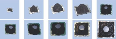

Master Flash - Универсальная проходка выполнена в виде многоступенчатой пирамиды, может быть изготовлена из EPDM резины или силикона. Закреплена на квадратный гибкий фланец, верхняя часть которого выполнена из алюминия, нижняя - из силиконовой массы. Универсальные проходки из EPDM резины применяются при температуре от -55°С до + 135°С, из силикона - от -74°С до + 260°С. Гибкая основа проходок совместима фактическим с любым материалом кровли - металл, битум, резиновая мембраной , металлочерепицей, и.т.п., она устраняет вибрацию вызванную трубами, снегом и ветром. Универсальная проходка устойчива к ультрафиолетовому излучению, долговечна, легко монтируется и приспосабливается к различному диаметру вентиляционных и прочих труб. Универсальная проходка имеет 11 различных размеров, и соответствует размерам отверстий от 3 до 660 мм. Основа универсальной проходки изготовлена из сверхпрочного алюминиевого сплава, гибкая и устойчива к коррозии. Благодаря своей конструкции универсальную проходку можно монтировать в любом положении на различные профилированные поверхности.

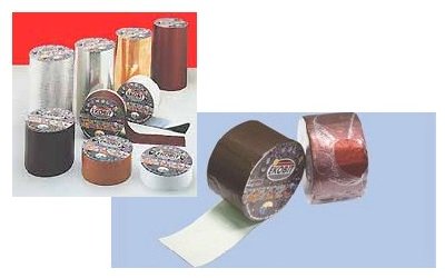

и Экобит (Ekobit)
Экобит - это уникальная самоклеящаяся и гидроизоляционная лента, состоящая из специального битума модифицированного синтетическим каучуком и высоко-клейкими полимерми, покрытая упрочненным алюминиевым или медным листом. Клеящийся состав защищен силиконом

Master Flash - универсальная проходка на крышу. Универсальная проходка предназначена для герметизации соединений при устройстве вентиляции, установке антенн, светильников, мачт, а также при прокладке электропроводов и кабелей на всех типах крыш.

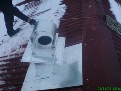

Так оформляю окончание сэндвич-дымохода. Весь комплект от 2500р. Красим через год. По моему бобаще мастер-флэша.
С.Г.
Ubi Victoria, ibi Concordia.
 Размер файла:  233.07 КБ
 Просмотров:  1762 раз(а)
СообщениеДобавлено: Пт 28 Декабрь 2007, 21:42 Ответить с цитатойВернуться к началу
Оно то канечно, не мастер флеш, но смотрится как-то по-лоховски. Да и не выполняет необходимых функций, кроме дешевизны.
СообщениеДобавлено: Пт 28 Декабрь 2007, 21:47 Ответить с цитатойВернуться к началу
И утепления у трубы нет.

Зашлю фото со стороны, с поверхности Земли-Матушки, а то ведь "...большое видится на растоянии."
-А труба утеплена - она же сэндвич!
