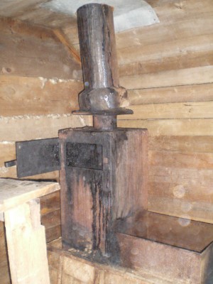

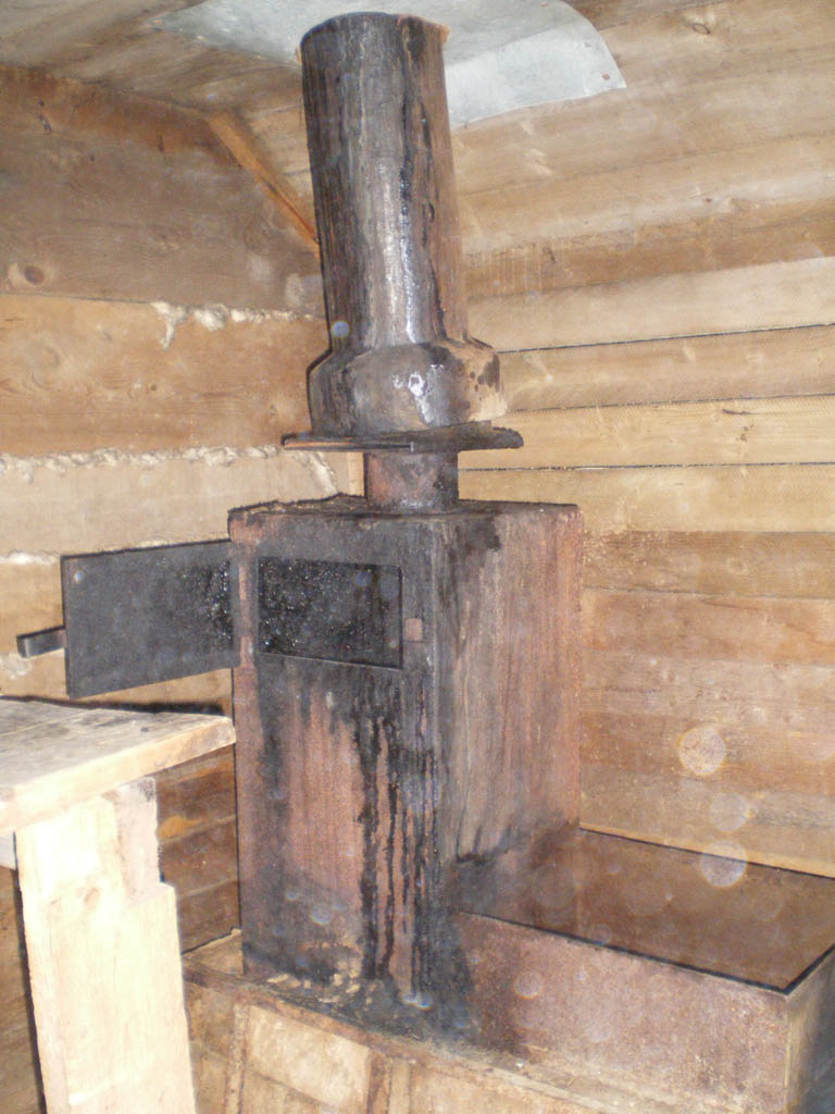

СообщениеДобавлено: Пн 21 Ноябрь 2011, 12:12 Ответить с цитатойВернуться к началу
Баня деревенская, но температура в трубе приличная...
Снаружи одета холоднокатанная труба с зонтиком.
 Размер файла:  113.4 КБ
 Просмотров:  1569 раз(а)
 Размер файла:  132.01 КБ
 Просмотров:  1803 раз(а)
Ну из того что я вижу можно сделать вывод что само по себе явление как минимум имеет право на жизнь.
Но теперь интересно как это приспособить к цивилизованной жизни в деревянном доме. Ведь как я вижу температура там очень не маленькая .
Возможна ли такая конструкция высотой 9 метров?
Как мне кажется самостоятельно её оставлять не стоит - необходимо обкладывать или кирпичом или пеноблоком если им можно?
