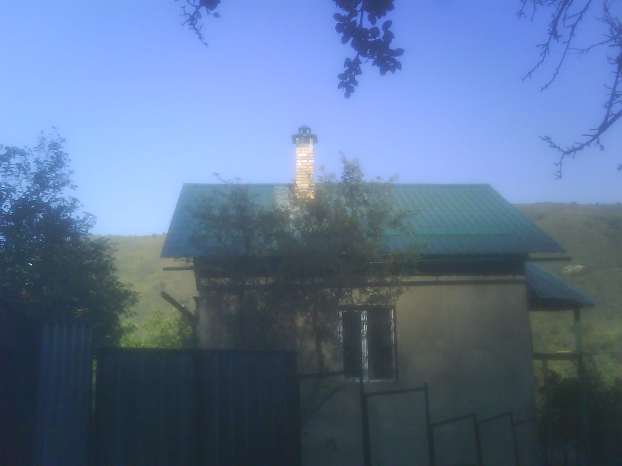

Неоднократно читал на форуме, что сухой шов должен быть 1-2 см. Мне собрали печь ОВИК 3К3 и сухой шов получился 3 см. Можно узнать у мастеров, чем хуже 3 см по сравнению с 1 см. Просто нигде не нашёл точной информации по размеру сухого шва. Топлю сначала дровами, затем после образования углей подбрасываю уголь мелкими порциями. Просто дровами получается не выгодно, запаса мало, а уголь везде продают. Топим в основном в выходные, так как дача. Помещение около 30 кв.м. Печь по центру двух комнат.

Да забыл сказать, стенка топочной и обратная от неё на той стороне разогреваются порядком, просто руку не удержишь, но зато какое тепло и долго. Трубу выкладывал на цементно- песчаную смесь. Правда мне надо ремонтировать топочную и поддувальную дверцы укрепить. Сейчас просто замазал ГПС, летом займусь. По этому поводу я уже создавал тему где-то и несколько фото выкладывал.

Для печей выходного дня СШ размером в 3см лучше, чем в 2, но никак не в 1см... это уже не СШ, а термозазор.

Вот уже хорошо, есть ответ. Да печь не часто топится, но это можно сказать загодний дом и мы сбегаем от гари городской туда по выходным.
Значит шов у меня в порядке - это радует.
