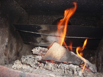

В настоящее время отапливаю дом буржуйкой. Заинтересовал процесс горения в топке. Изучив литературу по промышлееным печам убедился, что в топку подается как минимум подогретый воздух. Попробовал осуществить подачу теплого воздуха в поддувало. Для этого в поддувале сбоку прорезал щель и сделал металлический короб. Теперь воздух с верха печи по разогретому от стенки топки коробу идет в прорезанную щель. Эффект получился поразительный. От небольшого количества дров вся топка полыхает. Видно как горят газообразные продукты древесины, причнм полено сначала вспыхивает, а затем обугливается. Сейчас озабочен созданием камеры дожига, ведь из трубы дымок еще виден. Буду признателен за советы по улучшению сжигания древесины. Пока печь экспериментальная, но летом надо делать печь основательную. Думаю что это будет металлическая печь со щитком. Буду рад советам опытных печников, в принципе есть время для экспериментов.

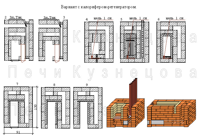

Алексей Уткин писал(а):
как мне в кирпичную топку подать горячии воздух?
посмотрите проект котла КИК http://stove.ru/index.php?lng=0&rs=119
с калорифером-регенератором (коробка, через которую подается нагретый воздух в топку)
 Размер файла:  139.72 КБ
 Просмотров:  1452 раз(а)

Сегодня провел фотосессию по горению в моей печи. Если интересно - гляньте.
На первом фото виден брусок с дымом вверху, это была дверца открыта долго и в топку поступает холодный воздух. На втором снимке этот же брусок в момент открывания дверки топки. Видно что вместо дыма появляется пламя. На третьем снимке видно как дрова сначала горят, а потом обугливаются
