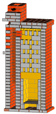

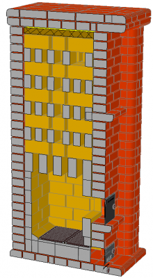

Прошу оценки мастеров надёжности и эффективности данной конструкции.
Эта конструкция проектировалась исходя из опыта эксплуатации кирпичных банных печей периодического действия, где присутствует мощный массив шамотной футеровки и камней для пара. Отсюда и возникла идея увеличить теплоёмкость отопительной печи за счёт применения дополнительного массива внутри топки из шамотного кирпича. Со своей стороны не вижу никаких препятствий для создания такой конструкции, перекрыша двойная, перед перекрышой по шамоту уложена базальтовая вата, хотя возможны и другие мнения.
 Размер файла:  52.35 КБ
 Просмотров:  914 раз(а)
 Размер файла:  36.6 КБ
 Просмотров:  888 раз(а)
Elm
Сообщения: 1413
СообщениеДобавлено: Чт 22 Декабрь 2011, 12:51 Ответить с цитатойВернуться к началу
а) Забиваться будет.
б) Шамот как раз нетеплоемкий - в 2-5 раз хуже "красненького".

Опять же вернусь к банным печам, то что творится выше топки это ад (замеры в банных печах термопарой доходили до 700 гр.) и все вертикальные поверхности между шамотом будут девственно чисты. Что касается отопительной печи то вовсе не обязательно кочегарить её как мартеновскую печь. Шамот выбран по причине его долговечности и устойчивости к высоким температурам и в любом случае он будет аккумулировать тепло которое потом постепенно будет передаваться в помещение.
Elm
Сообщения: 1413
СообщениеДобавлено: Чт 22 Декабрь 2011, 13:31 Ответить с цитатойВернуться к началу
Ад потому и есть, что шамот теплопроводный и со сравнительно слабой теплоемкостью, вот и ведет себя почти как металл... а так, сами подумайте: сжигаем определенное количество дров, оно нагревает кирпичи -> температура определиться как раз теплоемкостью - если масса шамота и обычного кирпича одинакова, то последний нагреется в 2-5 раз меньше при той же запасенной энергии.
Также "красная" печь более равномерно отдает тепло - опять же из-за большой удельной теплоемкости
Одно время СНиП вообще запрещали чисто шамотные печи из-за пожаропасности (теперь уже и не знаю из-за бардака с нормами).

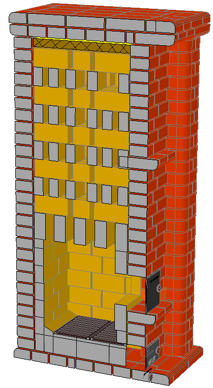

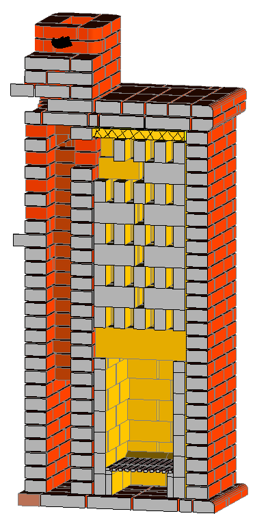

пришел в голову такой вариант увеличения теплоемкости печи, точнее её тепловой инерции. Правда, это применимо только к двухконтурным печам с контуром из шамотного ядра (типа ОИК ХК, печей Чернова и т.п.). Суть идеи состоит в использовании во внешнем контуре материала с низкой теплопроводностью, например газосиликатных блоков, с одновременным увеличением номинальной мощности печи к расчетной отапливаемой площади. Т.к. внешний контур отделен от шамотного ядра базальтовым картоном, температура для блоков не критична.
Рассмотрим для наглядности на конкретном примере: необходимо отапливать помещение площадью 30 кв.м. с теплопотерями 100 вт/кв.м. Нам потребуется печь номинальной мощностью 3 квт. Если же поставить печь мощностью, к примеру, 6 квт., то топить можно будет уже в два раза реже при том же температурном режиме в помещении (только надо будет точнее рассчитать толщину внешней оболочки, исходя из теплопроводности применяемого материала).
Какие плюсы мы имеем:
1- реже протопки, что более комфортно при проживании (данный вариант имеет смысл для ПМЖ).
2- ниже температура стенок печи, что благотворно скажется на микроклимате в помещении.
3- т.к. печи в основном используют для отопления двух-трех комнат и ставят в разрез стены, то вследствие значительно низкой температуры её стен легче решается вопрос противопожарной разделки со стенками.
4- из-за отсутствия термического расширения стенок печи упрощается её отделка. Например, можно положить любую штукатурку или плитку на обычный клей.
5- как правило, в двухконтурных печах устанавливают хлебную камеру, при данной конструкции её тепловая инерция значительно возрастет, т.е. больше времени и возможностей для готовки.
Минусы:
1- бОльшая занимаемая площадь печи: 2.25 кв.м. вместо 0.52.
2-больший расход шамотного кирпича, соответственно бОльшая стоимость печи (частично это компенсируется более дешевой стоимостью материала внешнего контура и отделки).
Так же желательно поставить дополнительную задвижку (или шибер) на дымоход.
Имеет ли право на жизнь данная конструкция? Видимо, что то здесь не так, раз это не используется (по крайней мере я не встречал)?
