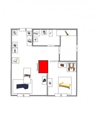

подскажите, плиз по выбору печки?!
участок север моск. обл дом предпологается проф брус.
какая печь подошла бы к данной планировке?

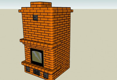

мне приглянулась ОИК ПК1 подайдёли она?

Размеры здания, если можно. Так проще дать конкретный совет Smile

В любом случае нижнюю стенку надо переместить - в правой спальне будет холодно - это если рисунок масштабирован.

размер 8 на 8м

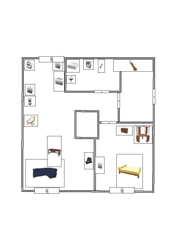

в смысле: всю печь сместить в низ?

СообщениеДобавлено: Вс 29 Январь 2012, 21:47 Ответить с цитатойВернуться к началу
Dimata писал(а):
размер 8 на 8м
видимо тамбур с лестницей и санузел надо выкинуть?

Если высота печки 2м, то соотношение боковой площади печи должно относится к площади пола как 1 к 5-10. Соотношение зависит от теплопотерь дома/комнаты, в данном случае, наверное, стоит выбрать по максимуму.
Иными словами в правой спальне "слишком мало" печи, как и надо проверить хватит ли ее в целом для отопления дома.
Также для ПМЖ стоит отдать предпочтение печкам с футерованной топкой.
точно так

Можно и не печь, а только вертикальную стенку между двумя комнатами, как и сделать ее зигзагом - хватает уже ниши в 70-100 см

думал что санузел будет топиться электричеством,
а тамбур топиться не будет, ведь всё тепло всё равно улетит вверх по лестнице...
идея сместить печь вниз мне нравиться!
стены планируются проф-брус толщиной 190мм окна пластиковые ( на какие хватит дэнег)

Борис759 а печь на вашем фото какой мощности и конструкции?
Boris759
Сообщения: 272
Регион: Belarus
СообщениеДобавлено: Пт 3 Февраль 2012, 17:39 Ответить с цитатойВернуться к началу
Каминопечь это. 114/102см. Просто отопительная печь но с каминной дверкой и функцией открытого камина. 50 квадратов отопит.
