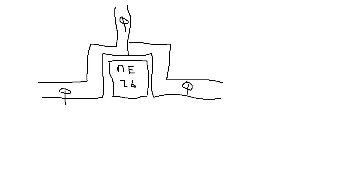

Уважаемые форумчане !
Прошу совета. Планируется постройка небольшого дома (6*7) из бревна. Фундамент - лента, в том числе и под пятую пятую стену (планируем пятистенок).

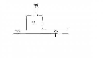

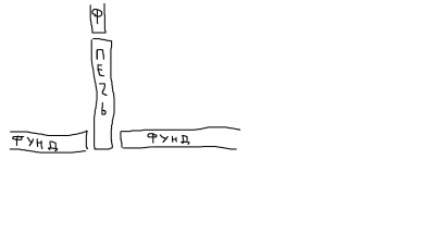

Печь будет большая, в перегородке, около 3,5*5 кирпичей, однако фундамент печи связыватьс фундаментом дома не рекомендуется. Посмотрите на схему, можно ли будет разорвать вот так ленту ? Не выдавит ли концы ленты морозом из грунта вверх ?
Дом под ПМЖ, все перегородки - бревно
Спасибо

Elm
Сообщения: 1413
СообщениеДобавлено: Сб 31 Декабрь 2011, 16:57 Ответить с цитатойВернуться к началу
Ленту так разрывать нельзя.
Обычно в таком случае делают П-образный фундамент, чтобы между ним и основной лентой по горизонтали и вертикали был какой-то промежуток, что заполняют минватой (ну и сетка от мышей).
vlad_minolta
Зарегистрирован: Пт 30 Апрель 2010, 14:32
Сообщения: 55
Регион: Moscow city
СообщениеДобавлено: Сб 31 Декабрь 2011, 17:23 Ответить с цитатойВернуться к началу

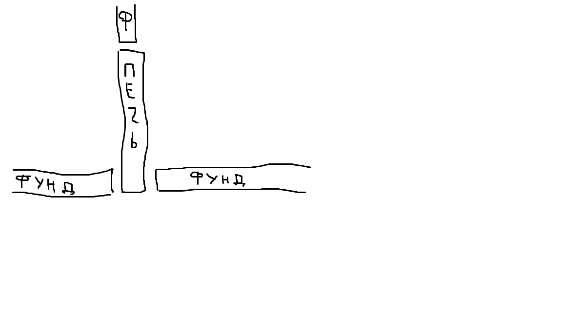

Вот так ?

СообщениеДобавлено: Сб 31 Декабрь 2011, 18:32 Ответить с цитатойВернуться к началу
Лучше, в Вашем случае, фундамент сделать заодно с лентой.
Полощадь фундамента под печь, делать с таким расчётом, чтобы удельная нагрузка на грунт от него, была эдентична нагрузке от ленты.
Elm
Сообщения: 1413
СообщениеДобавлено: Сб 31 Декабрь 2011, 18:49 Ответить с цитатойВернуться к началу
Да не - основной фундамент дома делаем нормально без всяких разрывов и изгибов, а вот печной как бы "одеваем" на него.
Ну или действительно вылить все одновременно, но для качественной основы придется залить всю площадь, что под печкой, т.е. понадобится очень много раствора.

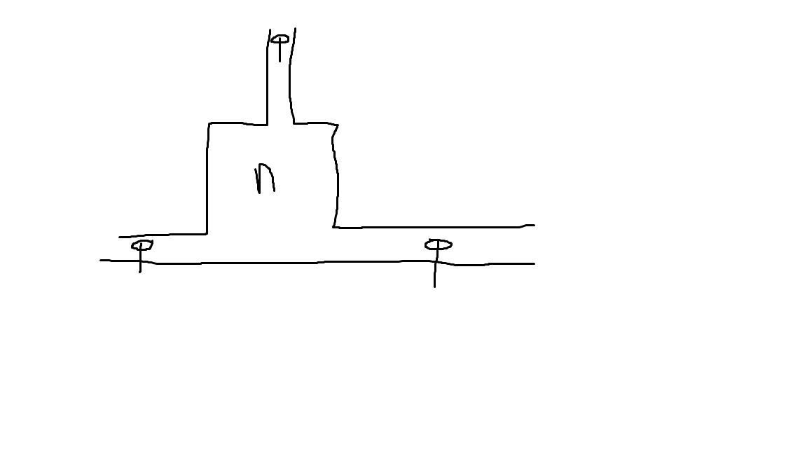

vlad_minolta
Сообщения: 55
Регион: Moscow city
СообщениеДобавлено: Сб 31 Декабрь 2011, 19:35 Ответить с цитатойВернуться к началу

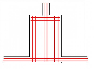

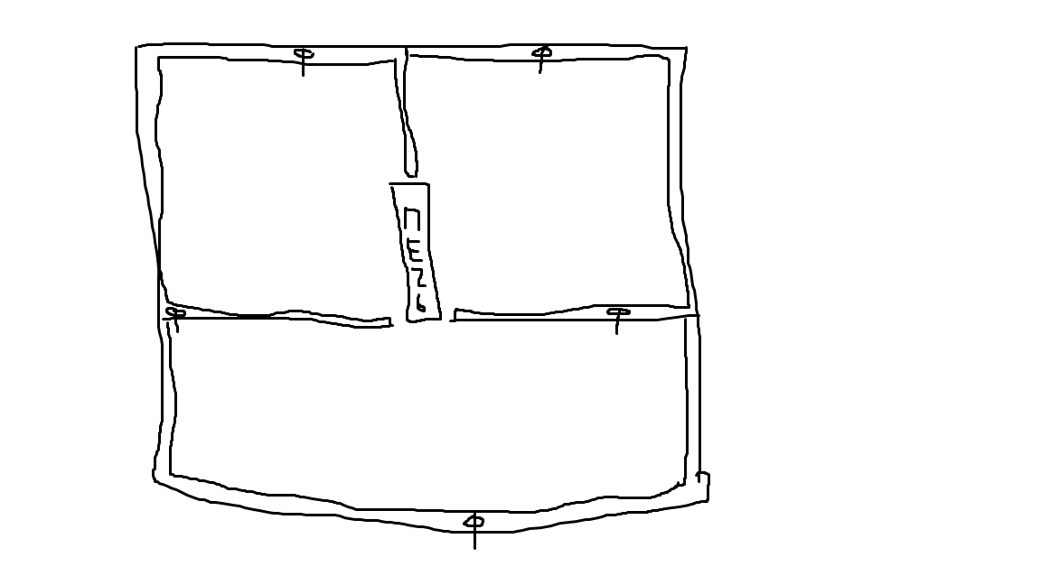

то есть вот так ? Ленту думали сантимов на 70-80 делать, со сваями через 2 метра (буронабивной), а вот площадку под печь сделать на всю глубину промерзания - 1,5 метра ? может и по 4-м углам печной площадки сваи забурить тогда ?

СообщениеДобавлено: Сб 31 Декабрь 2011, 19:55 Ответить с цитатойВернуться к началу
Можно и сваи сделать.
Только, на мой взгляд, заглублять ниже ленты не надо, главное армировать правильно.

vlad_minolta
Сообщения: 55
Регион: Moscow city
СообщениеДобавлено: Сб 31 Декабрь 2011, 20:10 Ответить с цитатойВернуться к началу
В таком варианте (печная площадка с заглублением на уровне общей ленты) нагрузка неравномерная будет на ленту от бревна и на площадке от печки (планирую щиток на 2-ом этаже). Боюсь как бы фунд не поломало-как считаете ?
Elm
Сообщения: 1413
СообщениеДобавлено: Сб 31 Декабрь 2011, 20:45 Ответить с цитатойВернуться к началу
Если сваи, то можно сделать так: для печки свои сваи по периметру (4-6 свай), потом поверх них стяжку порядка 20 см.
Основной же фундамент дома пройдет между сваями печи и под стяжкой.

СообщениеДобавлено: Пн 2 Январь 2012, 09:15 Ответить с цитатойВернуться к началу
Я же заметил, что давление на грунт, у площадки с печью и у ленты с бревном, должно быть примерно одинаковые, что достигается подбором площади контакта, с учётом весовых нагрузок.

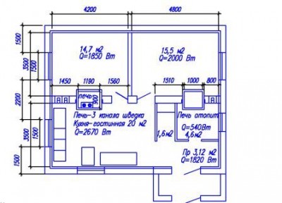

Добрый день, тот же вопрос: хочу печи в простенке, но фундамент ленточный, если сделать фундамент под печь на глубину ленты, площадью на 10-15 см больше печи (глубина ленты=глубина промерзания) - как думаете, нормально будет?
 Размер файла:  30.57 КБ
 Просмотров:  1182 раз(а)
Elm
Сообщения: 1413
СообщениеДобавлено: Чт 22 Март 2012, 10:05 Ответить с цитатойВернуться к началу
Вы так случайно не несущую стену собрались дырявить? - или это пкоа только проект?
