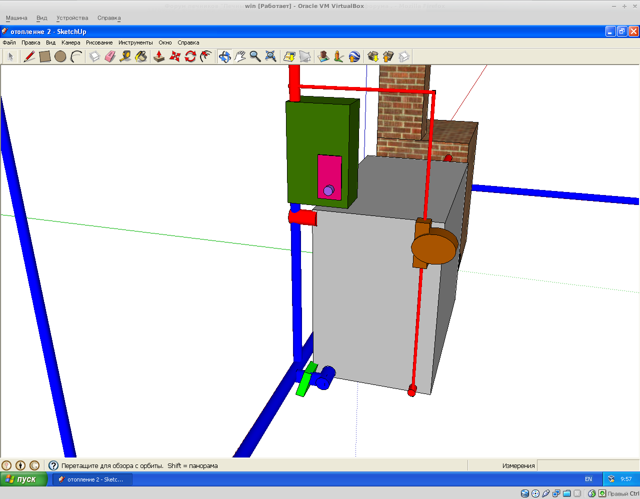

Помогите пожалуйста составить схему подключения элементов системы отопления с естественной циркуляцией в которой будет твердотопливный котел (думаю КИК 17), теплоаккумулятор (примерно на 2 м3) и электрокотел.
Дом - два этажа. Котельное оборудование на первом этаже в контуре дома (цоколя нет, пристрой не планируется).
Если нет времени нарисовать хотя-бы опишите (я по описанию нарисую, а Вы подкорректируете), или дайте ссылку где есть подобная схема.

ТА+ ЕЦ несколько плохо сочетаются, более-менее реальный вариант - это когда ТА заряжается "принудительно" циркуляционным насосом, развязан от системы через теплообменник и размещен и как можно ниже (на уровне пола, а то и под ним).
Два куба ТА для двухэтажного дома может оказаться маловато.
Хорошим решением может быть соединение основного объема ТА с электрокотлом - тогда он не будет создавать дополнительного сопротивления в системе; в минусах такого решения громадная инерция работы.

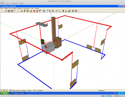

Еlm, спасибо за ответ.
Я накидал схему, оцените пожалуйста. В схеме ТА заряжается принудительно с помощью насоса (на схеме коричневым цветом) и пассивно через термоклапан (желтый ромб) отбирая излишек тепла при его появлении (например свыше 60 градусов на обратке).
Источники тепла: электрокотел (зеленым цветом) и печь-котел (печь котел имеет два вентеля - коричневые ромбы и кран-слив - зеленый ромб).
Сверху над стояком расширительный бак (объемом 4% от общего количества воды).
Уклон труб 0,5-1,0 см/м.
Какой материал и диаметр труб?
Может ли регистр печи располагаться выше нижней точки обратки?
spk файл из программы Google SketchUP: http://yadi.sk/d/Gr_aPRD90ZdxD
СообщениеДобавлено: Пн 5 Ноябрь 2012, 18:57 Ответить с цитатойВернуться к началу
Плохо что нет узла стабилизации температуры теплоносителя в регистре, путём подмеса из подачи в обратку.

"Узел стабилизации температуры в регистре" это т.н. малый круг чтоб регистр не потел? Если это то о чем я думаю, то я не понимаю как его сделать на моей системе и вообще как он работает я не совсем понимаю (вода нагретая в регистре просто так сама не станет опускаться вниз и подмешиваясь подогревать подачу).
Рисунок постараюсь выложить.

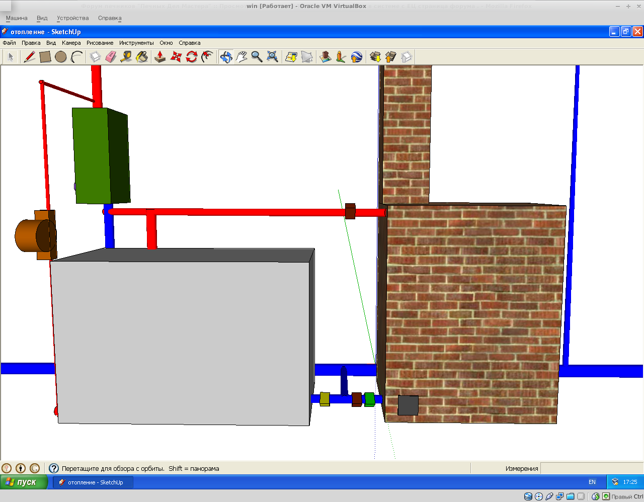

СообщениеДобавлено: Пн 5 Ноябрь 2012, 20:31 Ответить с цитатойВернуться к началу
Небольшое описание к рисункам есть выше. Если что то на рисунке невидно, я поясню.

СообщениеДобавлено: Пн 5 Ноябрь 2012, 22:54 Ответить с цитатойВернуться к началу
Slava писал(а):
... я не понимаю как его сделать на моей системе и вообще как он работает я не совсем понимаю (вода нагретая в регистре просто так сама не станет опускаться вниз и подмешиваясь подогревать подачу).
Здесь есть схема подключения трёхходового клапана, для обеспечения подмеса: http://forum.stovemaster.ru/viewtopic.php?p=40235#40235

трехходовой термостатический клапан насколько я понимаю является неполнопроходным, из чего следуют вопросы по его подбору:
1) какое "сечение" проходов клапана
2) взаимосвязь сечения проходов клапана и сечения труб регистра
3) взаимосвязь сечения проходов клапана и мощности регистров
Так же можно ли варить регистр из квадратных или прямоугольных профилей, а не из круглых труб.
Есть ли практические данные о надежности таких клапанов, вопрос обусловлен тем, что для эстетики (печь планируется в доме) байпас лучше поставить у задней стенки печи. Но если этот девайс окажется ненадежным и будет решено поставить простой шаровый кран открывать его у задней стенки печи будет не совсем удобно.
Имеются ли потери эффективности при нагреве и отборе тепла из ТА через теплообменники. Из чего лучше изготовить теплообменники (хорошо бы с рисунком или фото). Спасибо.
Проход клапана не менее условного прохода подключения.
В остальном. Вы, на мой взгляд, слишком усложняете...
На каждом теплообменнике будет некое падение температуры, которое снизит максимальную возможную в батареях. Но на потерях это не должно сказаться напрямую, если площадь теплоотдачи (теплосъема) достаточная.
Надо смотреть максимальную и минимальнодопустимую температуру ТА, которые соответственно изменятся на какую-то величину. Это изменение покажет уменьшение эффективной емкости ТА по теплу. Наверно как-то так.

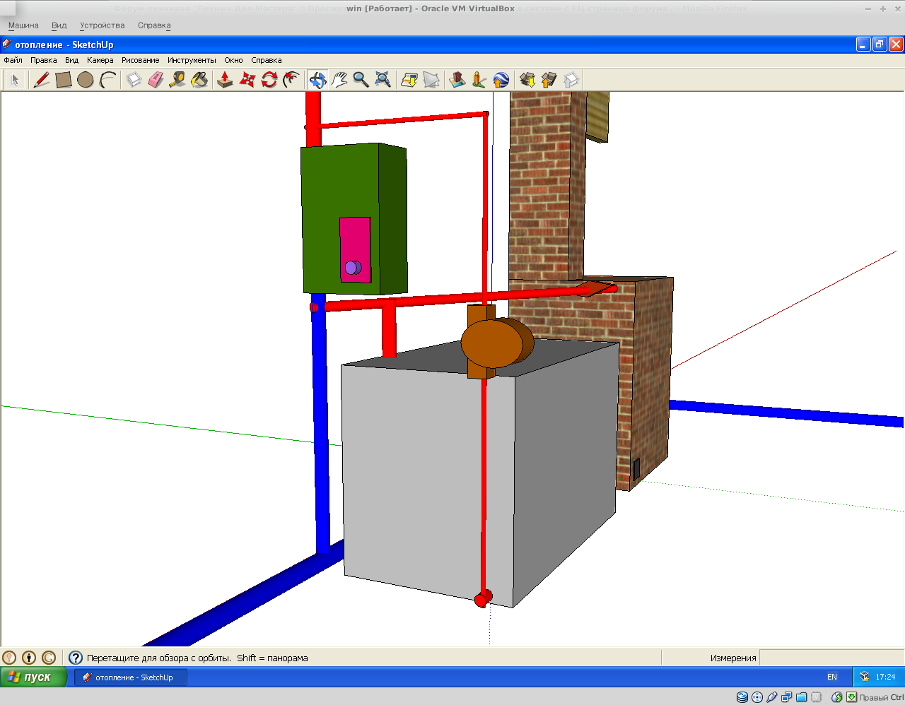

А может я все усложняю? Можно мысли в слух?
Требования к системе (как мне это сейчас видится): два генератора тепла электрический котел (основной источник с преимущественной работой на ночном тарифе электроэнергии) и печь-котел (для уменьшения расходов на электроэнергию путем запасания тепла в ТА, резерв увеличения мощности СО на период сильных морозов, аварии ЛЭП).
Т.Е. теоретическая работа системы такова: 1) летом и в начале осени (вне отопительного сезона) обогрев только электроэнергией, при этом ТА и печь не используются (подача в бак перекрыта, вентиль в виде светло-зеленого ромба на схеме ниже), благодаря отключению ТА инерция СО относительно не велика. В случае же отсутствия электроэнергии вне отопительного периода (вероятность подобного момента не очень велика) это неприятно, но не критично, так как не приведет к аварии СО (ее размораживанию), а погреться можно и в бане.
2) При стойком понижении среднесуточной температуры (середина осени) запускается система отопления и продолжает работать примерно до середины весны. При запуске системы открывается подача в ТА и происходит нагрев объема воды через печь-котел (основной источник нагрева котла, напрямую или через теплообменник) и электрокотлом (путем закачкой воды в ТА насосом). В случае аварии на ЛЭП печь-котел в теории должна обеспечить сохранность СО от разморозки и поддержать в доме хотябы минимально комфортную температуру (проще говоря чтоб не замерзнуть пока отсутствует электроэнергия).
Вот такой вот план, подскажите в чем его не состоятельность?

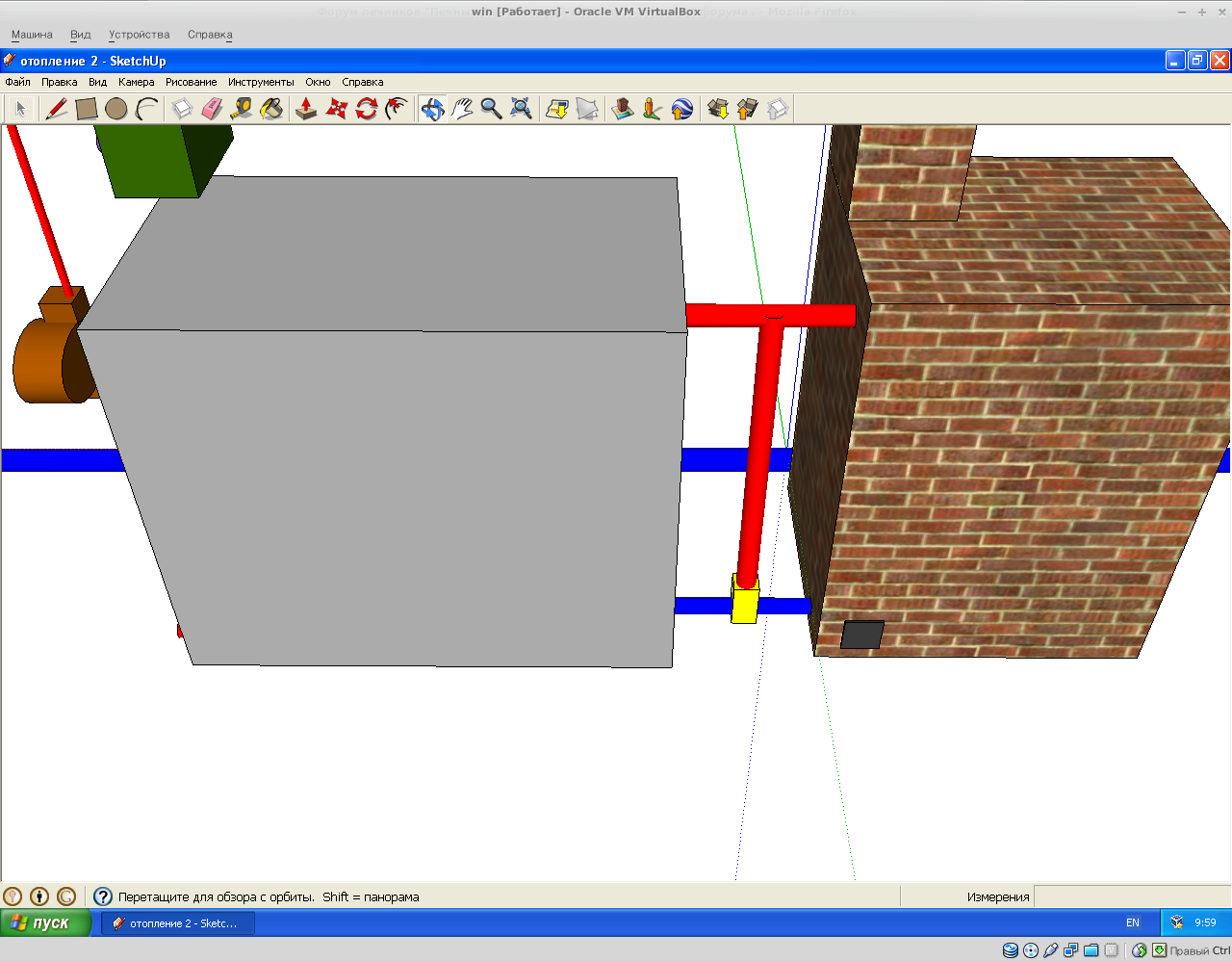

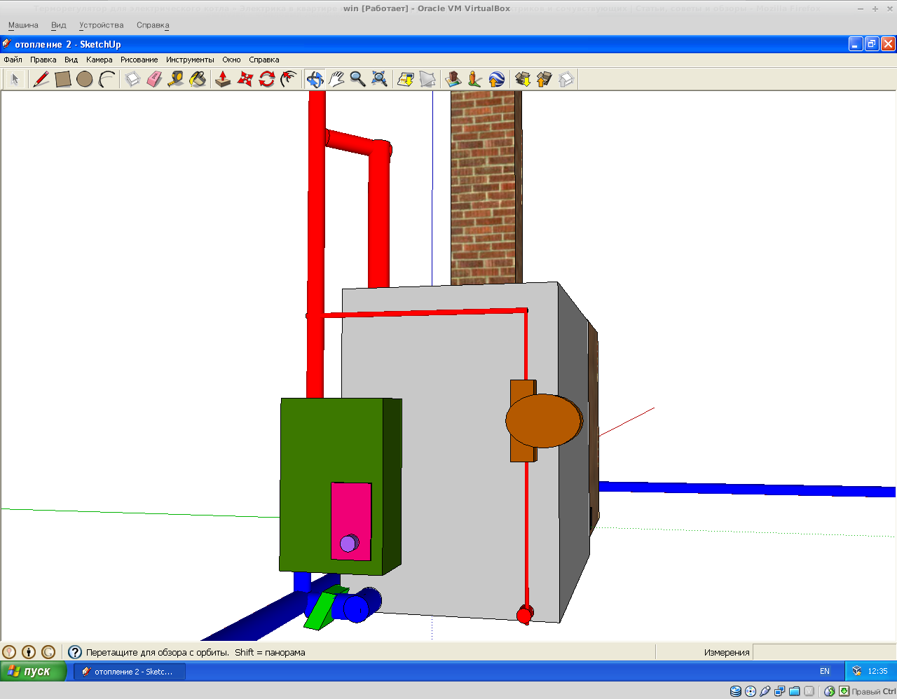

СообщениеДобавлено: Сб 10 Ноябрь 2012, 15:13 Ответить с цитатойВернуться к началу
А электрокотел должен быть обязательно на уровне (или ниже) радиаторов отопления первого этажа? Если такого не будет они не будут прогреваться?
Slava
Зарегистрирован: Пт 27 Май 2011, 08:19
Сообщения: 36
Регион: Тюменская обл.
СообщениеДобавлено: Сб 10 Ноябрь 2012, 15:38 Ответить с цитатойВернуться к началу
Перемести электрокотел как можно ниже (на уровень нижних радиаторов. Вывод из ТА и соединение с главным стояком сделал Г-образным, чтоб не происходил подмес из холодного ТА в главный стояк.

СообщениеДобавлено: Сб 10 Ноябрь 2012, 21:17 Ответить с цитатойВернуться к началу
Чтобы нагреть кирпичной печью 2000 литров воды до сколько-нибудь значимой температуры, и ТА мог эффективно участвовать в процессе теплообмена в нарисованной системе, надо будет топить печку непрерывно, не..?
Это как к гоночной машине приладить цистерну с бензином... Проще на питстоп заехать заправиться Sad
