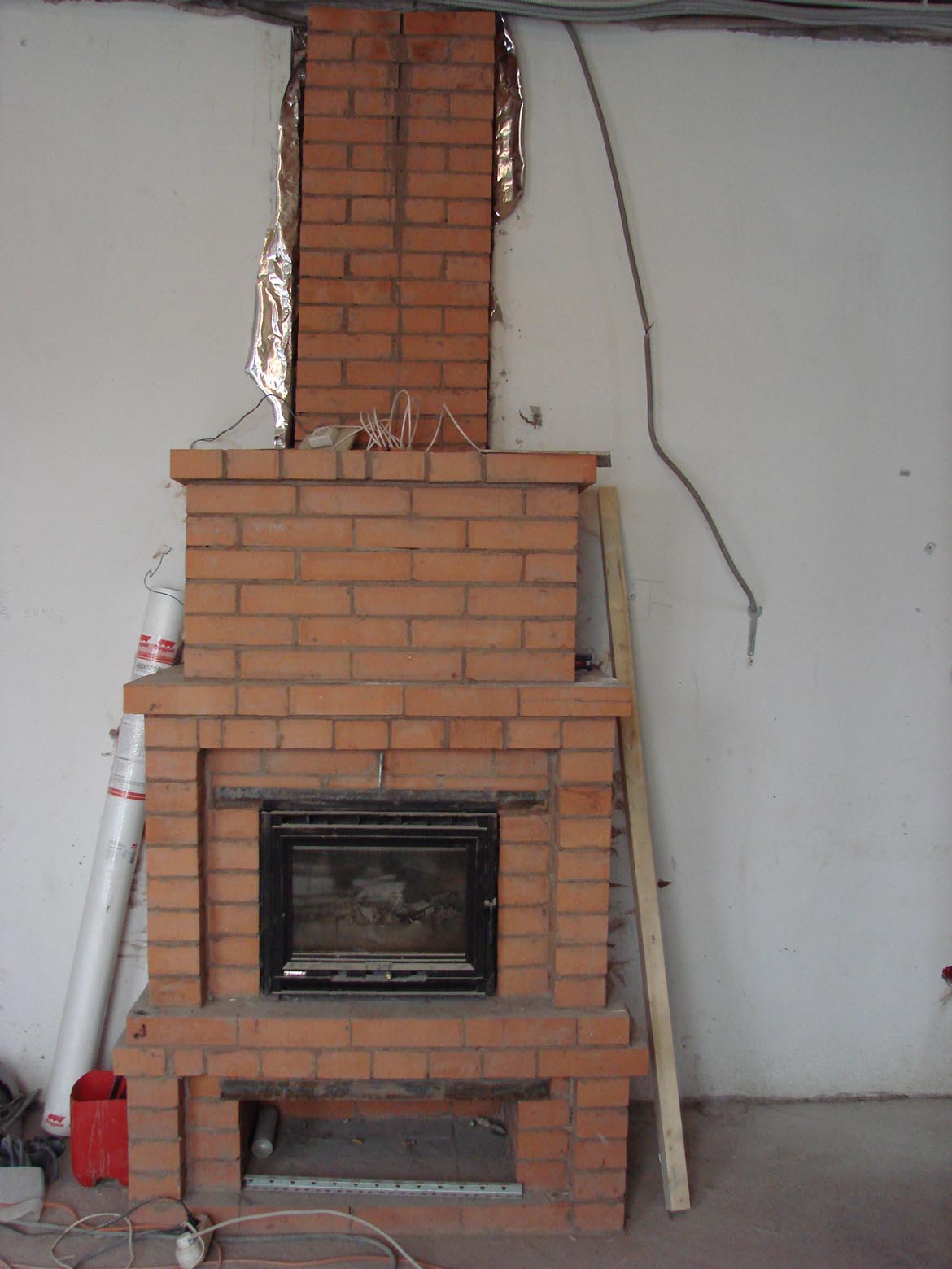

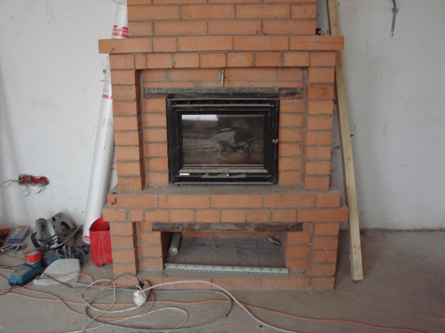

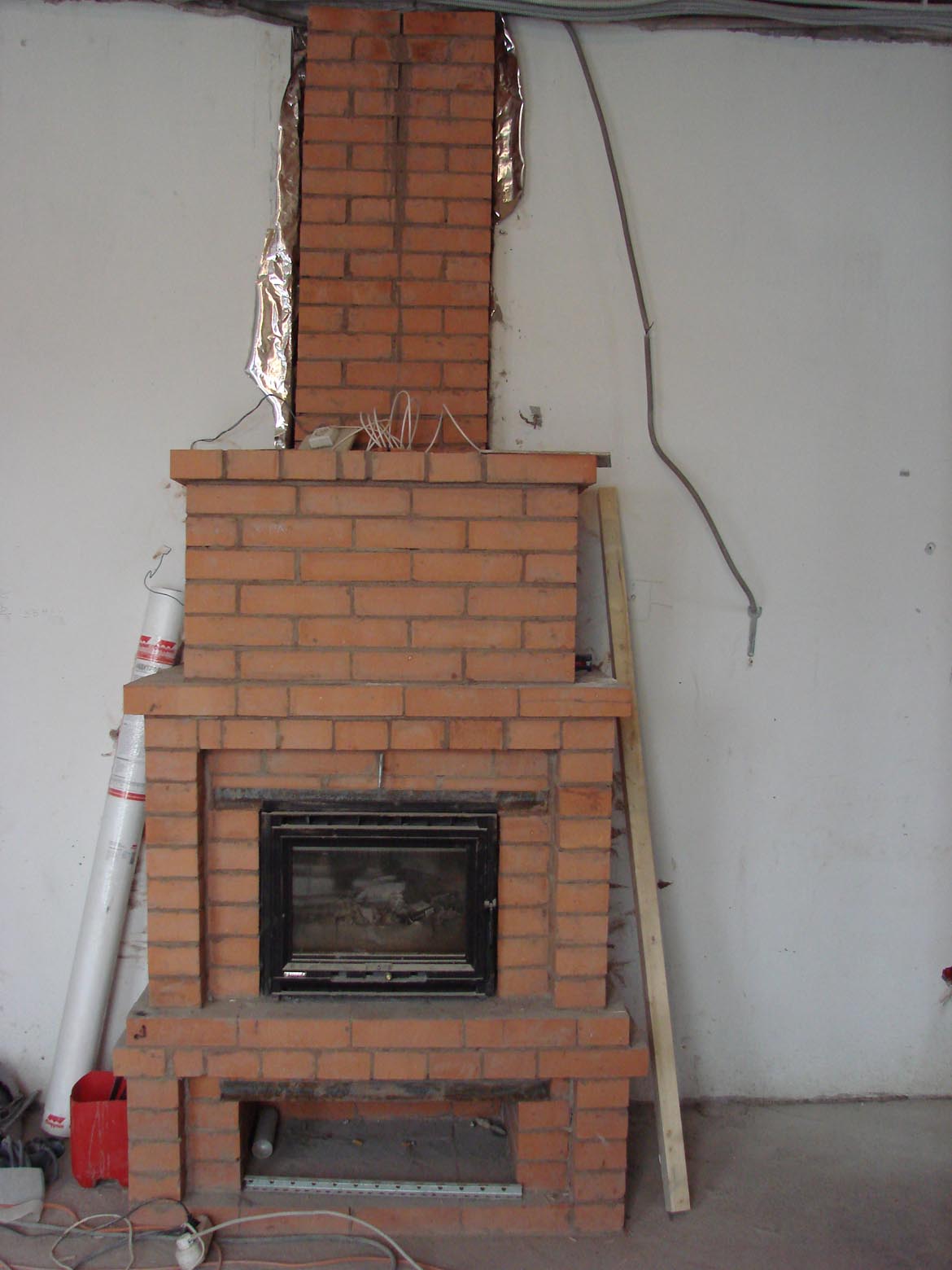

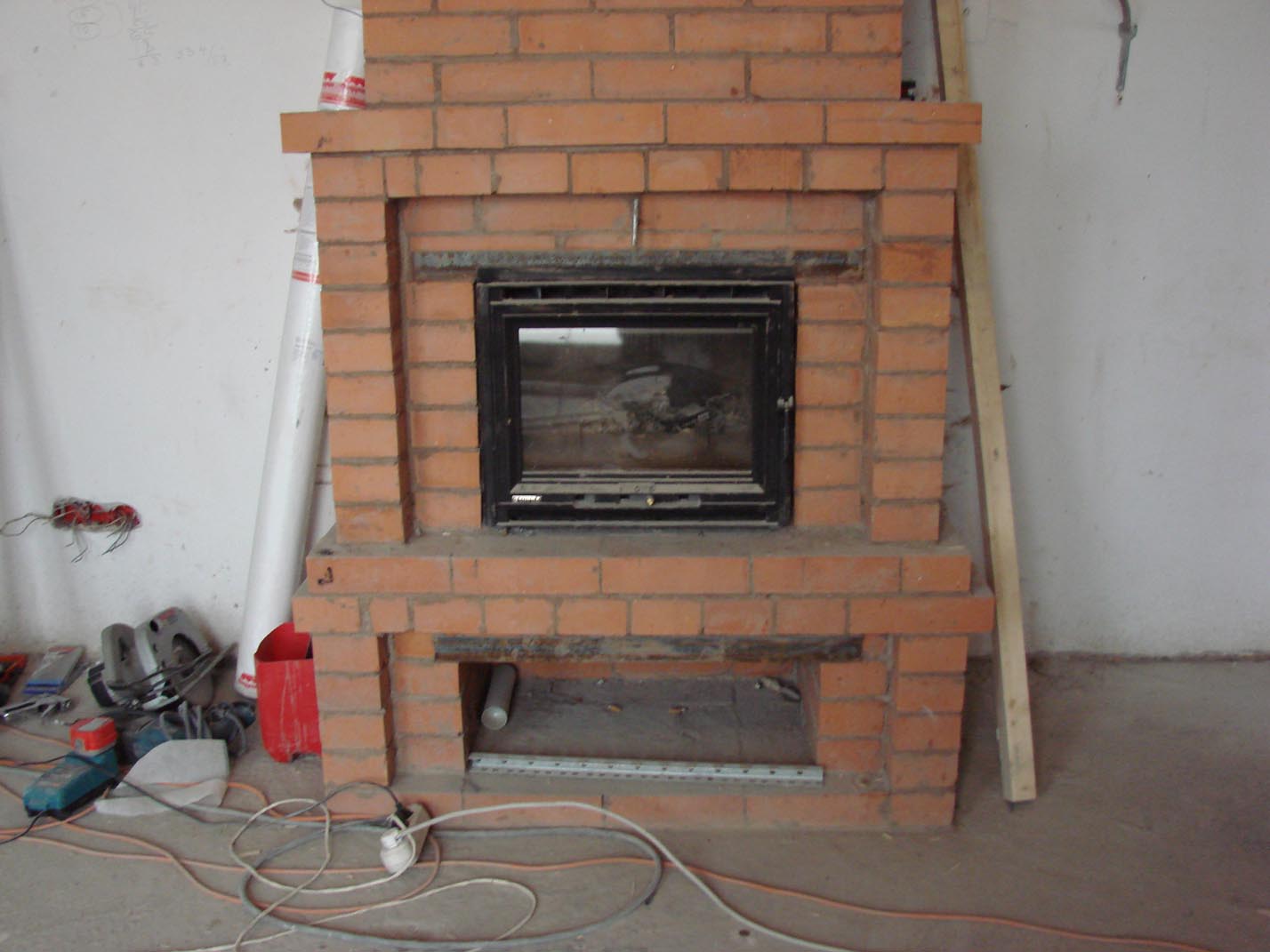

Топит очень хорошо и один и второй камин...только страшные больно...из красного кирпича сложены. Хочется камнем отделать. Пиленым известняком...с деревянной полкой.....может мастер, что подскажет.

Cудя по фотке, была протечка конденсата - дымоход стоит переделать, поставив конденсатоотвод.
Облицевать не составит трудностей. Сетка лучше стеклопластиковая.
Еще недавно пробовал одну вещь: к металлической части по типу уголков над дверкой, как у Вас на фотке, приклеил кусок текстолита, с которого предварительно удалил гладкую часть; пока трещин нет, но сказать что-либо большее можно будет только через сезон.
В магазине скорее всего просто не поняли, что хотите (или просто не захотели подумать) - можно изготовить форму под кассету, тогда кирпич действительно лишний, а можно облицевать плиткой или просто оштукатурить, тогда нужен совсем тонкий слой облицовки ибо уже есть оболочка с кирпича.
Клеи и смеси есть в соответствующем разделе форума... раньше и на обычном канцелярском нормально держалось... а еще раньше яичный белок использовали )
Полки - это или деревянный подоконник или заготовка для столов кухонной мебели (ИКЕЯ рулит).

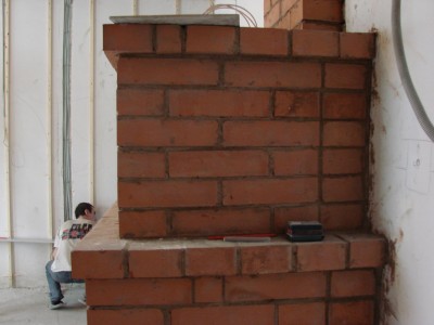

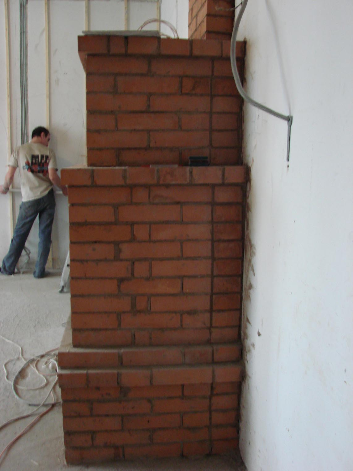

Добавлю фото этого страшного камина (если это можно так назвать)
новоселова
Зарегистрирован: Вс 5 Февраль 2012, 15:20
Сообщения: 10
СообщениеДобавлено: Вс 5 Февраль 2012, 22:47 Ответить с цитатойВернуться к началу
Это сбоку вид
 Размер файла:  131.27 КБ
 Просмотров:  705 раз(а)
новоселова
Сообщения: 10
СообщениеДобавлено: Вс 5 Февраль 2012, 22:48 Ответить с цитатойВернуться к началу
Он еще и кривой маленько
 Размер файла:  125.97 КБ
 Просмотров:  706 раз(а)
новоселова
Сообщения: 10
СообщениеДобавлено: Вс 5 Февраль 2012, 22:49 Ответить с цитатойВернуться к началу
бок
 Размер файла:  122.85 КБ
 Просмотров:  693 раз(а)

Кирпичная облицовка безтолковая, чисто для декорации, такие каминные топки предназначены для быстрого нагрева воздуха, а здесь не видно соответственных отверстий для его выхода. Если этот дом под дачу для кратковременных наездов, можно эту же топку обложить нормально, а для более длительного и тем более постоянного проживания лучше каминопечь с функцией полноценной теплоёмкой отопительной печи, дизайн и облицовка это второстепенные проблемы.
