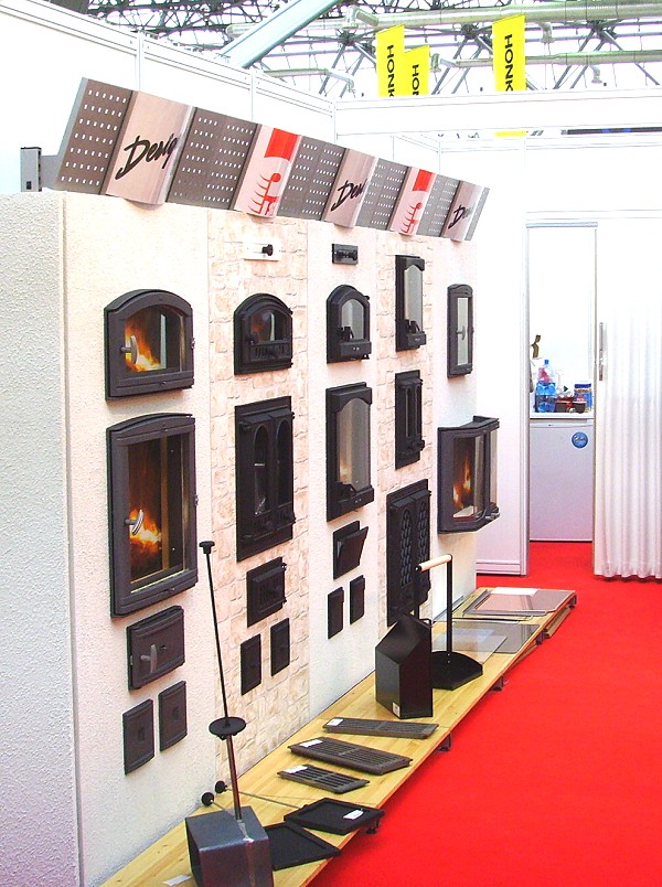

традиционный набор печного литья Pisla представлен на стенде фирмы (Салон каминов-2007)
ничего нового ..

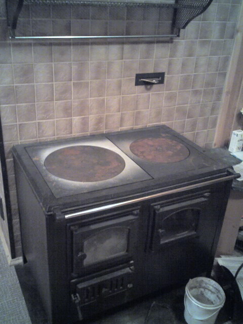

Объясните почему финский настил (Pisla) покрывается белым налетом,
заказчик жалуется. Здесь плохое качество чугуна или ещё что нибудь? И как с этим боротся, просто покрасить...?

Судя по снимку белеет именно и только над топкой, интересно почему еще не расплавился?
Попробуйте защитить плиту от перегрева.

Просто выгорела краска. Вся (или почти вся) фурнитура Писла красится в России. Краски есть 400 градусов есть 600. 400 быстрее выгорит при эксплуатации. А что за налёт я не понял. На всех настилах краска выгорает. Рано или поздно, так же как и на дверках.

Мне кажется заказчик не усвоил регулировки горения топлива. Идет большой наддув, это даже видно по стеклу топки.
Попробуйте отрегулировать вместе с ним и пояснить ему, как должно гореть топливо.
