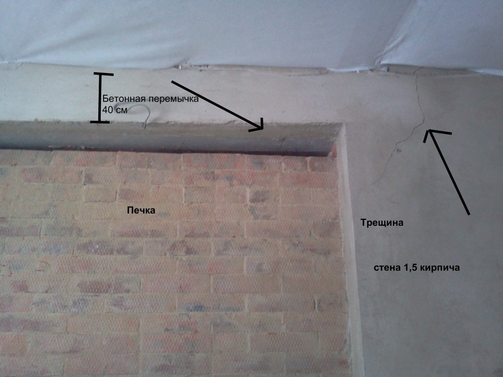

Доброй поры дня уважаемые форумчане.Коротко- построил дом,оставил в кап.стене нишу .Потом встроил в эту нишу печку .Сверху над нишей мощная ж.б перемычка .протопил печку пол-зимы -появилась трещина . С тех пор ломаю голову , что же стало причиной этой трещины .Подскажите как устранить причину ,дабы в будущем избежать появления этой трещины.
Заранее благодарен.

А это не печка проем расперла, сорвав с места перемычку?

вряд ли , стена капитальная .

СообщениеДобавлено: Ср 7 Март 2012, 16:52 Ответить с цитатойВернуться к началу
Первое время проем между верхом печки и низом перемычки был вплотную заложен кирпичем.Потом после появления трещины ,я его убрал .

термокомпенсационный шов между печью и несгораемой стеной менее 6 см - неверно..., а заделывается ИЗОРОКом

СообщениеДобавлено: Ср 7 Март 2012, 18:13 Ответить с цитатойВернуться к началу
Что делать сейчас ?

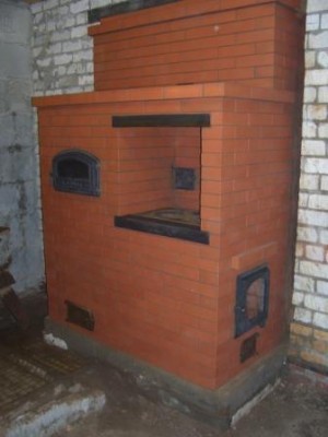

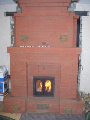

отмотать время назад...
перфоратор помощнее...
купить цепь победитовую на сучкорез... Sad
 Размер файла:  23.27 КБ
 Просмотров:  615 раз(а)
 Размер файла:  23.23 КБ
 Просмотров:  854 раз(а)

СообщениеДобавлено: Чт 8 Март 2012, 12:44 Ответить с цитатойВернуться к началу
А может ещё и стена просела ,дом-то новый,усадка идёт по любому- 1 см минимум
Так что верх запаковуй ватой и штукатурку на боковых откосах проёма сбей и прочисть
насквозь хотя-бы с одной стороны( где трещина). и тоже минватой пыжуй.

СообщениеДобавлено: Чт 8 Март 2012, 13:02 Ответить с цитатойВернуться к началу
Еще боковые стенки надо развязать термошвом.
Это и есть причина. Другую можете не искать. При прогреве печь растёт, упирается в перемычку, перемычка рвёт кладку в стене. Щель заполните базальтовой ватой и закройте наличниками. Материал наличников выберете в зависимости от расстояния до дыма.
Если там действительно нет перевязки сами развяжутся wink
