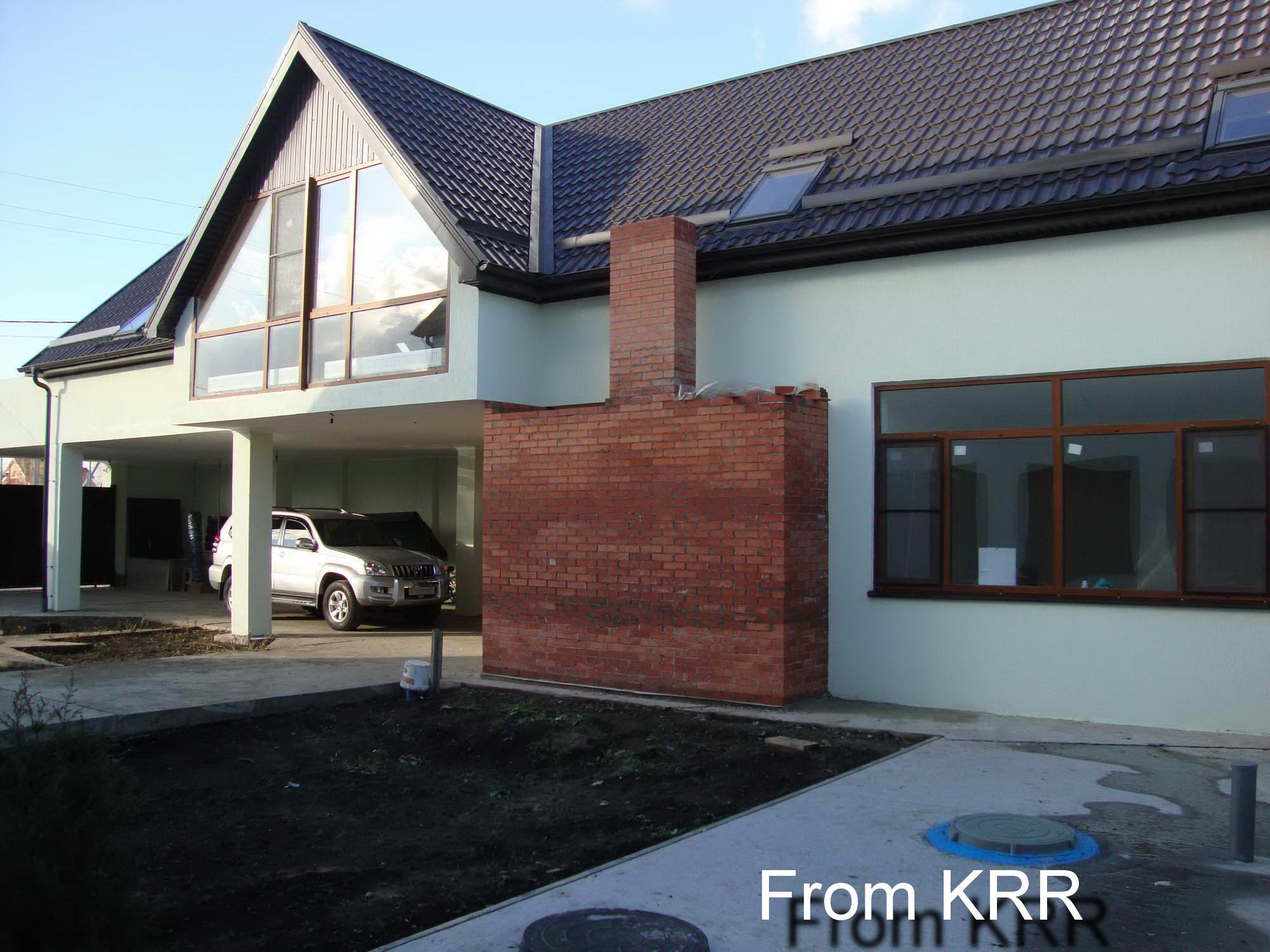

Намедни закончил уличный комплекс(мойка, барбекю, 2-х комфорочная плита, казан). Будет еще дальнейшая отделка(возможно очень дикимSmile камнем, заказчик пока не определился) всего строения(и тыл и фасад) кроме трубы. Трубу, возможно, тоже обошьет профилем, не определился. Сверху будет легенький односкатный навес из профиля как остальная крыша по уровню стены, что бы не заливало. Труба невысокая(желание заказчика), но тянет гуд. Дальнейшая эксплуатация покажет: поднимать трубу или оставить. Столешница в проекте...

Больше похоже на работу каменщика,нежели печника. Twisted Evil

Дымоход надо выше.
Швы очень неаккуратные, такие можно допускать если потом будет штукатурка, но, опять же, тогда надо все расшить.

Вообщем основных вопросов у меня три
-почему футеровка слева тоньше чем справа(может обман зрения?)
-отсутствие перевязки у топок
-и собственно система отвода ДГ от плиты и мангала

1. обман таки... - там фаска! Smile
2. Shocked Sad
3. позади тыльной футеровки мангала, кмк

Дык все же пояснено в первом посте - под дальнейшую отделку заказчиком.
По "Дымоход надо выше" - заказчик принял такОе решение.
Про футеровку - обман зрения.
Про перевязку - в данном случае не принципиально.
По отводу ДГ - от плит(двухконфорочной и казана) каналы (в кирпич) по низу подводятся с двух сторон трубы и соединяются в один выше бымосборника. В каналах предусмотрены задвижки. Да, "позади тыльной футеровки мангала"Smile

Ещё один вопрос-почему кирпич пустотелый? Smile
А при про полки-как они сделаны,отлиты прямо на печке из арматуры и цемента? Question
И всё-вопросов больше не имею Confused
Делалось из того что было, часть кирпича было с пустотами(М175).
Полки отливались по месту-опалубка, армирующая сетка и перфоратор в качестве вибратора Very Happy
А когда казан растапливается через плиту не выбрасывает дым? Smile
Нет, не выбрасывает. Плиту заказывал из 12мм стали(вырезали на плазме) с последующей "притиркой" под казан(25л). Ну и плита лежит на шамоте через МКРКГ 5мм.
Я не про плиту-дверцу и поддувало,там ведь не добиться герметичности Smile Я основываюсь на высоте трубы и соответственно тяге.
При растопке(пока тяга не появилась) может слегка выбивать, и то из-за кривизны дверки(когда покупал не обратил внимания, одна идеально прилегает, а эта легкой дугой).
С другой стороны, я придерживаюсь мнения, что в уличных очагах(открытое пространство, в отличии от помещения) гарантировать отсутствие поддымливания не возможно.
