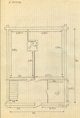

Здравствуйте,уважаемые печники! Confused Собираюсь строить дом, но почитав ваш форум поняла, что вопрос с печкой надо решать сразу. Дом предполагаю построить для проживания как летом так и зимой, бревенчатый сруб 7*9, печь рассчитана на две комнаты (приблизительный размер обоих комнат 35 кв.м). Хотелось бы использовать печь не только для тепла, но и для приготовления еды. Планируется использовать ее для готовки только в зимний период. На данный момент мы на стадии закладки фундамента. интересует какого размера нужен фундамент под такую печь? Есть один нюанс, еще не решился вопрос какой будет фундамент, хочу поставить свайный. Можно ли использовать свайный фундамент под печь? В итоге сформировались важные вопросы, на которые хотелось бы услышать ваше авторитетное мнение:
1. какой тип печки и ее параметры?
2. тип и размер фундамента под нее?
3. приблизительная цена вопроса (в личку)?
 Размер файла:  603.02 КБ
 Просмотров:  695 раз(а)

uliya1985 писал(а):
...Собираюсь строить дом, но почитав ваш форум поняла, что вопрос с печкой надо решать сразу.
Речь о том, что под печное отопление, планировка дома должна быть соответствующая, а в Вашем случае планировка не совсем подходит под печное отопление. Расположение печи лучше сместить вниз по рисунку, до пересечения внутренних стен...
По параметрам: печь отопительная с хлебной камерой, теплоёмкая, с регистром(котлом) для горячего водоснабжения, от которого будет отапливаться санузел(иначе в нём будет холоднее чем на улице), мощностью теплоотдачи около 6-8кВт/ч(зависит от степени утеплённости дома).
По фундаментам: вопрос решается строителями...
По стоимости: можно проконсультироваться здесь: http://www.stovestroy.ru/skolko-stoit-pech.html

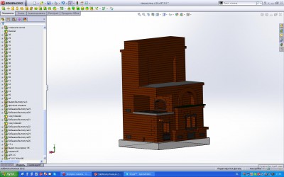

 Размер файла:  142.12 КБ
 Просмотров:  651 раз(а)

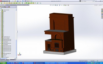

а это - эскизы фасадов печи с камином и ХК
 Размер файла:  140.93 КБ
 Просмотров:  660 раз(а)

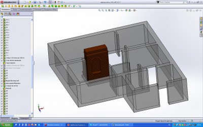

СообщениеДобавлено: Вт 21 Май 2013, 20:52 Ответить с цитатойВернуться к началу
и ещё...
 Размер файла:  160.14 КБ
 Просмотров:  688 раз(а)

СообщениеДобавлено: Ср 22 Май 2013, 19:38 Ответить с цитатойВернуться к началу
Порядок таков:
1. выбор планировки дома под печное отопление;
2. разработка вариантов фасадов печи(камино-печи) под 1-нократную топку;
3. опредедление размера и местоположения фундамента под отопительный прибор.
Столбчатые фундаменты делаем, но буро-набивные ж/б, по ним отливается ростверк и плита.
Фундамент 175х206 см. под данную печь.
Эти картинки - эскизы фасадов, подробная порядовка будет, но после утверждения фасадов заказчиком! Тогда и спецификация "посчитается"... Razz

Вниз опускай печку по чертежу и когда рна ударится об стенку поперечную там ей и место.да так все три комнаты будет греть. ДРОВА не надо через весь дом таскать.Заложи 2-3 вентканала и один на дым.Капитальную стену лучше из кирпича делать 38 см.
