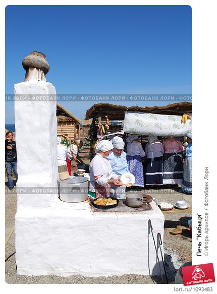

Однажды давно я сделал барбекю с маленькой русской печкой и камином-грилем.
Когда пришла одна старушка, она вдруг говорит: "так это же КАБЫЧКА"!
Тогда я задумался, может быть культура уличной печи в Малороссии и постарше барбекю-культуры.
А с другой стороны, не только в Малороссии, есть указ Петра, запрещающий летом печь хлеба в хатах. Да и сказка "Гуси-лебеди" не просто так про печь на улице.
Уличная печь - из древности...

Валентин Стрибук, красиво, только дверка ну нафиг все портит (((
Валентин Стрибук
СообщениеДобавлено: Чт 23 Февраль 2012, 13:15 Ответить с цитатойВернуться к началу
Это я в начале пути, когда ещё плиты-столешницы отливал не по месту, а в стороне. Здесь чуть ногу не придавили плитой одному "переносчику".
А дверцу пользователи приделали от обычной газовой плиты.

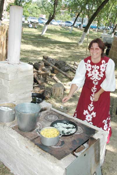

Я имею в виду вот такую печь кабыцю.

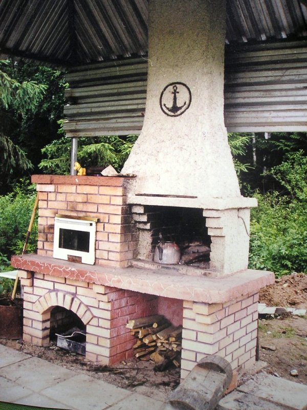

Еще фото

С виду обычная печь-плита...
Если уж пошла речь о Кузнецове, то можно перед дымоходом организовать маленький колпак-теплоаккумулятор (где вот на последней фотке большая кастрюля стоит).
Под внутренним стыком чугуна делается или арка, или просто столбик из кирпича.
Дымоход - от трех метров.

Кто то может по подробней обьяснить Как выложить печь?
Elm
Сообщения: 1413
СообщениеДобавлено: Пт 24 Февраль 2012, 14:31 Ответить с цитатойВернуться к началу
Просто добавьте дымоход-четверик по стороне противоположной от дверок: http://www.mukhin.ru/stroysovet/stove&heaters/5_2_1.html

Без проблем )))
Сам дымоход ведется как 3 с зеркальным отображением следующего ряда, чтобы обеспечить перевязку.
На высоте 3м от земли делаем красивое завершение как последовательность 1-2-3, причем делаем кладку уже на цементно-песчаном растворе.
Ес-но когда будете добавлять дымоход обеспечьте внизу его перевязку с основным телом печи.
В приципе, в разделе http://forum.stovemaster.ru/viewforum.php?f=75 должны быть порядовки уже "готовых" печек, как и методики кладки и.т.д...
