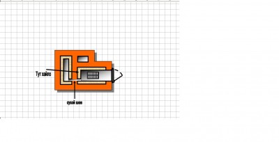

Доброе время суток.
Изобразил как мог общую схему печи.
Подскажите пожалуйста, как будет по равномерности прогрева,
или стоит делать полностью двух контурной?
Второй колпак будет маленький, больше для перемещения трубы на противоположную сторону, так как задумывается с котлом в колпаке.
Так же вопрос в каком углу лучше делать выход из топки.

СообщениеДобавлено: Вт 6 Март 2012, 23:43 Ответить с цитатойВернуться к началу
Уберите перегородку "красную" между топкой и футеровкой 1-вого опускного канала.
Футеровки не перевязывайте между собой.
Для котла футеровку топки делаю на плашку, а не на ребро!!!

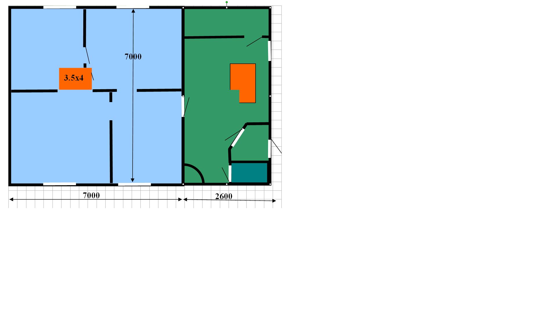

Вы бы лучше планчик помещения, в котором печь планируется, выложили Smile ...
Дмитрий_С
Зарегистрирован: Пн 7 Февраль 2011, 19:27
Сообщения: 18
Регион: Kirillov
СообщениеДобавлено: Вт 6 Март 2012, 23:46 Ответить с цитатойВернуться к началу
То есть колпак расширить? или саму печь уменьшить?
как тогда отделить подьемный канал.

СообщениеДобавлено: Вт 6 Март 2012, 23:49 Ответить с цитатойВернуться к началу
Да тут так сказать от планировки не зависит,
будет в новой пристройке, 21 м2, которое будет сообщаться с основным
жилым помещением проемом без дверей.

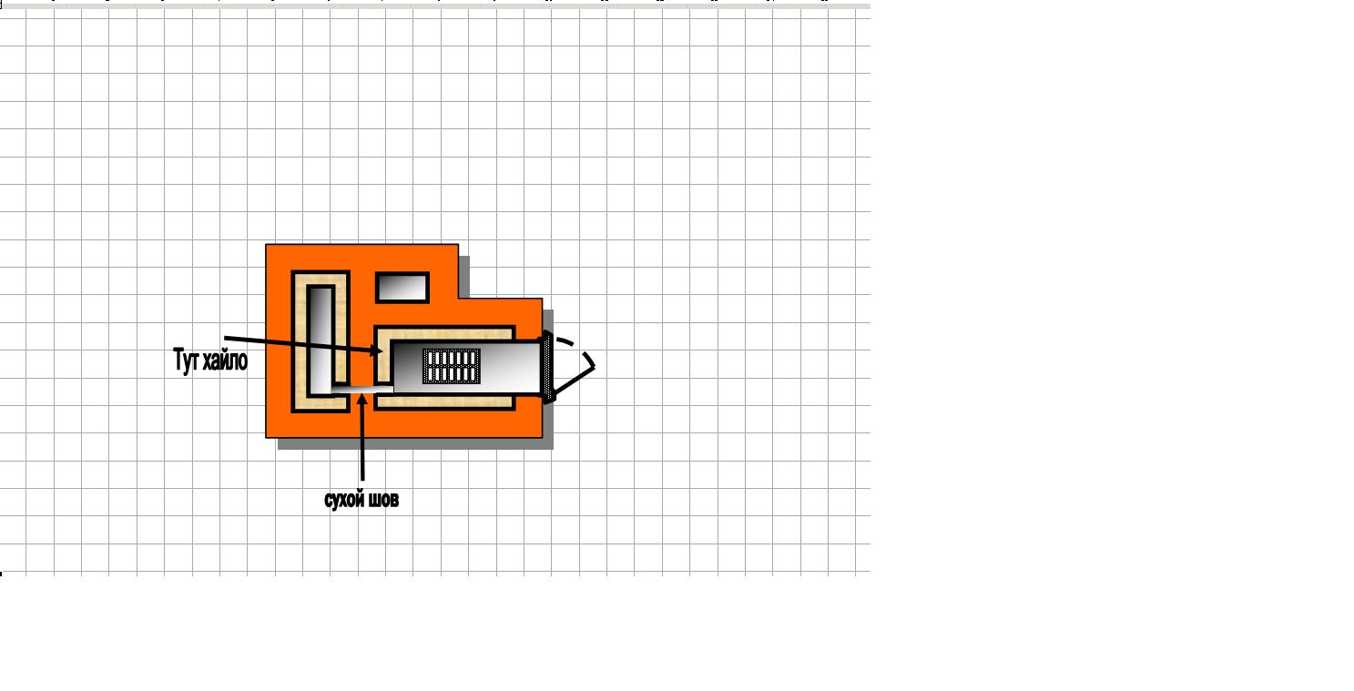

Дмитрий_С
Сообщения: 18
Регион: Kirillov
СообщениеДобавлено: Ср 7 Март 2012, 06:17 Ответить с цитатойВернуться к началу
Который вариант более приемлем?
Чем плоха красная перегородка? сделал ее для увеличения теплоемкости,
по размерам меньше бы не хотелось, этот размер устраивает,
стоять будет больше сказать не котел, а маленький регистр, на одну батарею,
что бы вывести в комнату за перегородкой, для дополнительного прогрева ее.

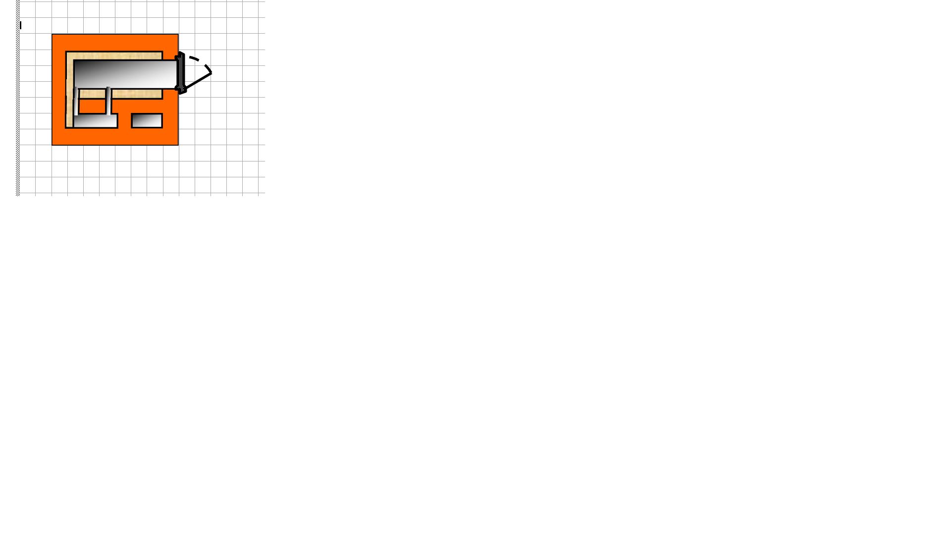

Сообщения: 6072
СообщениеДобавлено: Ср 7 Март 2012, 09:05 Ответить с цитатойВернуться к началу
Имел в виду вот это:

СообщениеДобавлено: Ср 7 Март 2012, 12:17 Ответить с цитатойВернуться к началу
Печь нужно отопительную.
Примерная планировка, зеленым цветом то, что будет, дверь между
помещениями уберется, и расширится до 1.2 м
Андрей_Алексеевич в вашем варианте она прибавила в ширине,
желательно в 3.5х5
Больше интересует вопрос в равномерности прогрева, не нужно ли
футеровать подъемный канал, в каком углу топки сделать сухой шов,
порядовку сам нарисую.

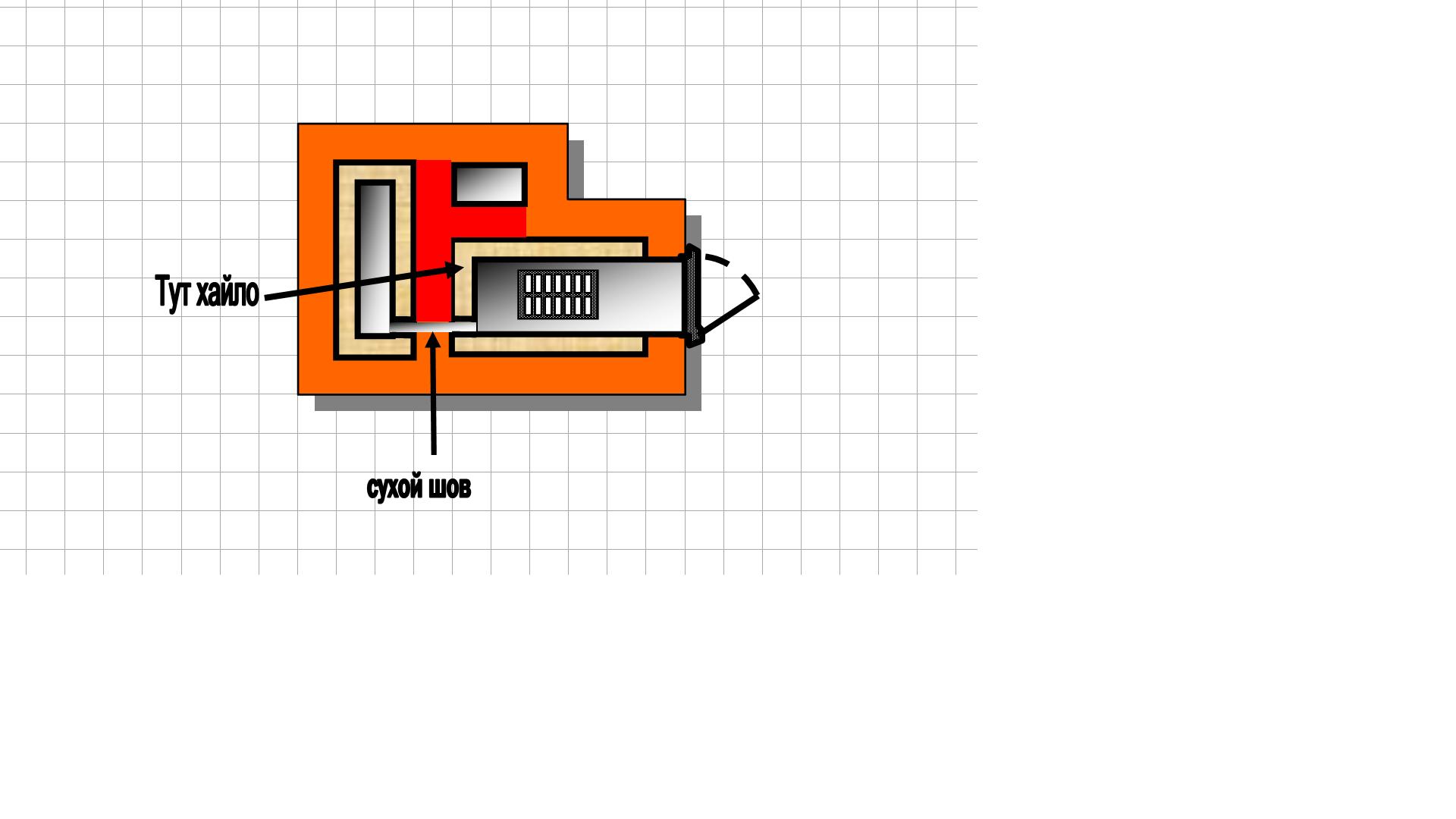

СообщениеДобавлено: Ср 7 Март 2012, 13:32 Ответить с цитатойВернуться к началу
Elm писал(а):
Такую не хотите 3х4.5?
http://forum.stovemaster.ru/viewtopic.php?t=5523
Есть смысл футеровать только топку.
Сухой шов делается именно в колпак, а в силу удобности кладки он или спереди около дверок, или в самом конце топки.
Топка коротковата.
По ее общему виду делал и свою, только с большой топкой, и другим
расположением дверцы.
Недостатки у моей - сильный перегрев левой стороны, выход пламени бьет прямо в стенку, во время топки появляются трещины на этой стороне, по мере равномерного прогрева сходятся, из за чего и хочу футеровать колпак.
На горячую перезаделал раствор во швах, с небольшим добавлением асбеста,
теперь нормально все, только теперь при пробе истопить две закладки, лопнули
в этом месте 3 кирпича, топлю всегда одной закладкой дров.

Elm
Сообщения: 1413
СообщениеДобавлено: Ср 7 Март 2012, 13:45 Ответить с цитатойВернуться к началу
Для того, чтобы в Paint легко обрезать изображение надо после вставки поместить (просто перемещая мышкой) изображение в левый верхний угол, а потом нажать мышкой на иконку "прямоугольное выделение" - в левом нижнем углу и посредине левой и нижней сторон появятся такие себе синие точки, потянув которые мышкой просто уменьшаем поле изображения.
Eсли делать, как сейчас на рисунке, то возникнут проблемы с устойчивостью футеровки отдельного фрагмента. Если же мы сухой шов выносим на угол, то такой проблемы не возникает. Большое же хайло может быть в любом месте ибо его накрывает свод - держит футеровку сверху.
Сильный нагрев печи в зоне сухого шва как раз говорит о недостаточном сечении хайла, по сути тогда пламя выводится через СШ и получается нехилое дутье - сечение хайла должно быть большим общей суммы проемов колосника.
Вот посмотрите на порядовке: 11-ый ряд - это еще СШ, а 12-15-ый - основной "выхлоп" печи.
Еще сильный нагрев может быть из-за низкой высоты топки.
Общий объем топки нельзя выбрать "просто так" - единовременная закладка должна усвоиться телом печи. Т.е. если у нас сравнительно скромная печь, то будет элементарный перетоп и разрушение печи.

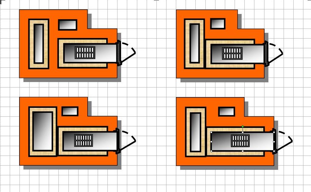

СообщениеДобавлено: Ср 7 Март 2012, 14:51 Ответить с цитатойВернуться к началу
Я тут немного не правильно изобразил, сухой шов идет от угла, второй выход это под перекрышей, в ОИК 21 от выхода газов до стенки дальше чем у меня - 1.5 кирпича
по сечению точно не помню, но без учета сухово шва немного больше кирпича где то. Размер колосника 250х250
выстоа 11 рядов красного.
а вот выбирал как раз " просто так" Confused под длину дров
Да и черт с ней этой печкой(первой) знаю что многое накосячил Surprised
Что по этом варианту?

Elm
Сообщения: 1413
СообщениеДобавлено: Ср 7 Март 2012, 15:13 Ответить с цитатойВернуться к началу
Наиболее часто встречаемые - это 20х30 и 25х38, но вообще-то имеет значение площадь отверстий )))
По последнему варианту все таки неясно зачем "красный" участок между двумя футеровками... если он Вам так уж нужен - положите шамот плашмя и хватит на обе стороны.

СообщениеДобавлено: Ср 7 Март 2012, 16:58 Ответить с цитатойВернуться к началу
у меня был новый колосник от старой печи 175х250 вроде размер,
купил еще один и отпилил сколько не хватает.
1 мне он видится как для лучшей перевязки внутренней перегородки, в виде буквы "Т"
2 для того чтобы перекрывать красным можно было без уголков.
3 для большей теплоемкости

СообщениеДобавлено: Ср 7 Март 2012, 19:02 Ответить с цитатойВернуться к началу
Объясните пожалуйста чем это чревато.
Свое видение этой перегородки привел выше.
По эксплуатации своей печи с футеровкой топки, узнал,
со стороны футеровки кирпичи прогреваются до своего максимума
примерно часа через 3-4 после протопки, не будет ли задирать угол подьемного
канала в последнем варианте?
