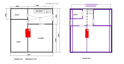

Будьте здравы люди добры. Одному знакомому разрекламировал печи Кузнецова. Ну раз уж разрекламировал, так сразу и получил задание.
Начал он строить дом. И всё было хорошо в голове его, пока не задумался он как туда печь ставить. И задался он вопросом - пока залит только фундамент, можно ведь придумать всё что хотца. А хотца иметь в доме печь отопительную.
Сделал рисунок и просил он его выложить сюда, да собрать мнения различны.
Есть: Фундамент (на рисунке черного цвета) с заглублением на 1600мм, на нем отмечено где желаемо поставить двери. Более от дома ничего нет.
Требуется:
1. Определить какую печь можно применить для данного дома, при условии соблюдения теплопотерь дома 1квт на 1 мкв (что будет достигаться путем применения различных материалов и утеплителей при дальнейшей постройке дома)
2. Определить место под фундамент и его размеры. (предположительное положение печи отмечено красным цветом, топка из кухни)
3. Если нельзя перевезать фундамент дома и печи, то возможно ли установить под печь П-образный фундамент, перекинутый через фундамент дома, позволит ли вес.
4. Второй этаж представляет из себя воображаемый проэкт. Но если будет возможность отопить его той же печью, то хорошо.
Менять положение стен и дверей как первого так и второго этажа возможно, т.к проэкт пока только в голове, рассматриваются любые предложения. На данный монет важно определить какую печь и где поставить фундамент печи.

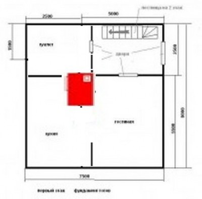

СообщениеДобавлено: Пн 5 Март 2012, 18:19 Ответить с цитатойВернуться к началу
Примерно так(см вложение), а печь-котел, например эта: http://forum.stovemaster.ru/viewtopic.php?p=40459#40459

Я бы рекомендовал больше на гостинную выдвинуть - четверть печи перегреет же с/у. В принципе, можно ее сделать так, чтобы и с коридора даже топить.
Фундамент лучше не резать, а П-образную накладку вполне можно сделать.
С таких моментов еще надо смотреть где конек будет, чтобы дымоход прямо на него не вылез.

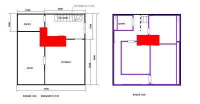

СообщениеДобавлено: Пн 5 Март 2012, 21:34 Ответить с цитатойВернуться к началу
Он когда определится с печкой, дом будет под неё подгонять. Объединять гостиную и кухню (достаточно большие по площади) в одно помещение не планировалось. Но рассматриваются разные варианты.
Пока он не рассматривал именно котел. Хотелось отопительную печь. Предполагалось в туалетах теплый пол (электро).
Вот на втором этаже, если печь тянуть вверх (на два этажа) возможно как спланировать стены, чтоб получить три изолированые комнаты с отоплением от печи. Что то я не могу так спланировать. Видимо мозга не хватает. Как ни крутил а одна комната проходная получается.
А верхний туалет можно топить каналами теплого воздуха от нижнего туалета.

А две печи сделать не хотите - отопительно-варочную и отопительную - с тем чтобы как раз второй этаж получился нормально?

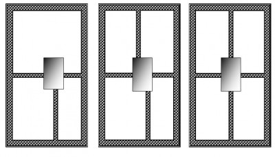

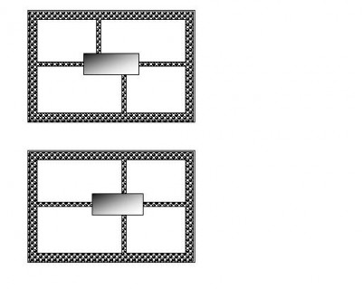

Сообщения: 5940
СообщениеДобавлено: Вт 6 Март 2012, 07:16 Ответить с цитатойВернуться к началу
ВАЖНО, чтобы все жилые комнаты (помещения постоянного пребывания) выходили к печке.
В одном уровне печь может прогреть до 4-рёх помещений:

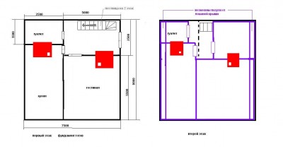

А почему не хотите?
Самая маленькая печь - это 51х51 см, но Вам скорее всего надо будет чуток пошире сделать.
По количеству дров на обогрев дома, что две печи, что одна почти не будут отличатся ))).
Когда рисуете двери, не забывайте про противопожарную разделку - вряд ли Вы будете ставить стальную коробку и дверь внутри помещений, так что кирпич (25 см).
А зачем топить туалет? - поставьте там электрический полотенцесушитель (300-500 Вт) и он и так будет теплый.

В рисунке выдержан только размер фундамента. Все остальное концепция, после определения того что хотца, там уже на бумаге или экране, прорисовка дома где что и куда балки и стропила. Но это он уж сам.
Ключевое слово , электро, сам то он хотел просто электропол, те же 500 ват.
Но нет электро и нет обогрева, А бывает, отключают.
Если поднятся к первому рисунку, это то что планировалось вначале. А потом подумали: Обычно печь встраивается в дом (по этой причине себе не могу поставить печь, одна не получается, две не хочется), а тут, вот тебе разгул для фантазии, строй дом вокруг печи, а не получается. Не всегда желаемое можно совместить с реальным. Но попытаться то тоже охота. Вот и гоняем разные схемки. Может кто предложит более рациональный вариант, смотрим, думаем обсуждаем. Вырабатываем мнение. А потом уже конкретно определеную схемку прорабатывать будем. Пока есть время.
А две печи, это примерно такой вариант?

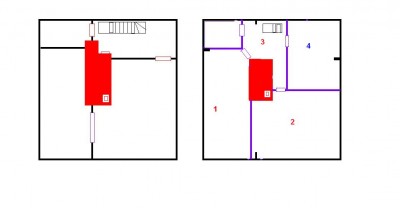

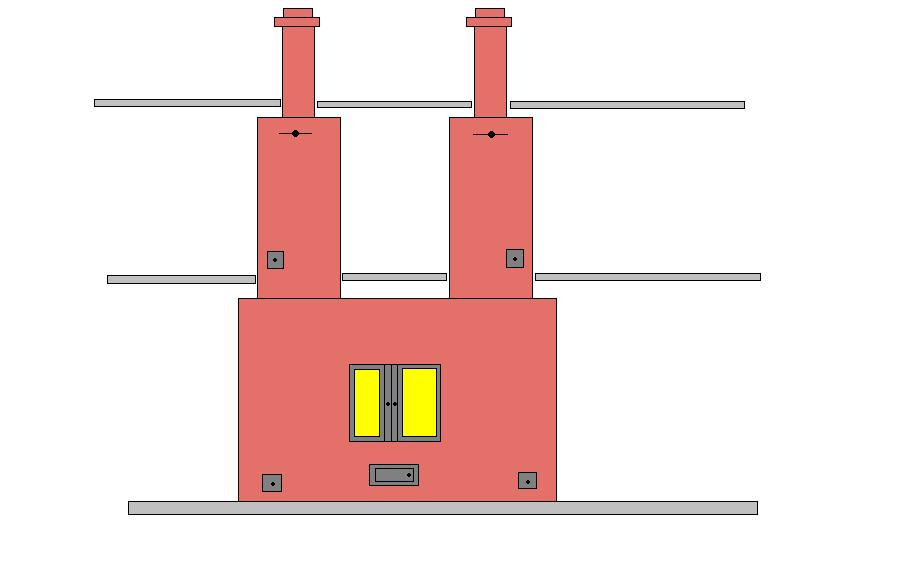

Приходилось ли кому нибудь делать вот такую печь (рис 1)? Два колпака на втором этаже, Один на первом. Будут ли оба верхних колпака работать одновременно. Растояние между наружними стенками вторых колпаков 1м.

Elm
Сообщения: 1413
СообщениеДобавлено: Ср 7 Март 2012, 17:00 Ответить с цитатойВернуться к началу
Площадь туалета приблизительно 4 м2 - это значит, что для его нагрева надо около 300 Вт или меньше 30см стенки печи высотой 2м... полтора кирпича, однако, но никак не четверть варочной печи.

Elm
Сообщения: 1413
СообщениеДобавлено: Ср 7 Март 2012, 17:30 Ответить с цитатойВернуться к началу
Как раз неправильно - пишу же что туалетам слишком много печи.
Туалет стоит вообще выключить из обогрева.. возможно переведя на воздушное - забираем холодный воздух снизу в прихожей пускаем его через трубу в печи и выпускаем горячий на высоте 1-1.2 м в туалете... типа вот как в Булерьяне делается - оно и для обычной печи можно.
Планировка же... какая-то она вообще никакая.
Зачем нужна кухня-пенал 2.5х8 м ?
Печь на два дымохода должна иметь две топки ))))
Сообщения: 5940
СообщениеДобавлено: Ср 7 Март 2012, 18:31 Ответить с цитатойВернуться к началу
Делать - кладку вести, нет не приходилось, но проектировать в школу сельскую двухэтажную - реально... Confused
Актуально? пишите в личку, или andrej.ka61@mail.ru
